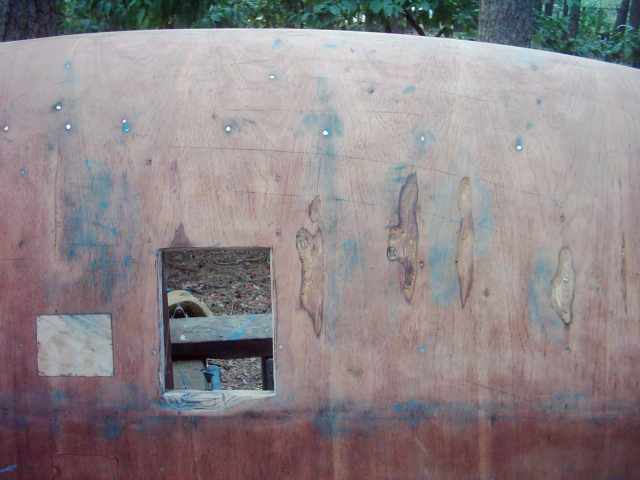

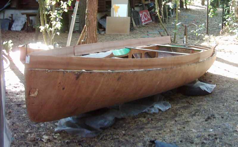

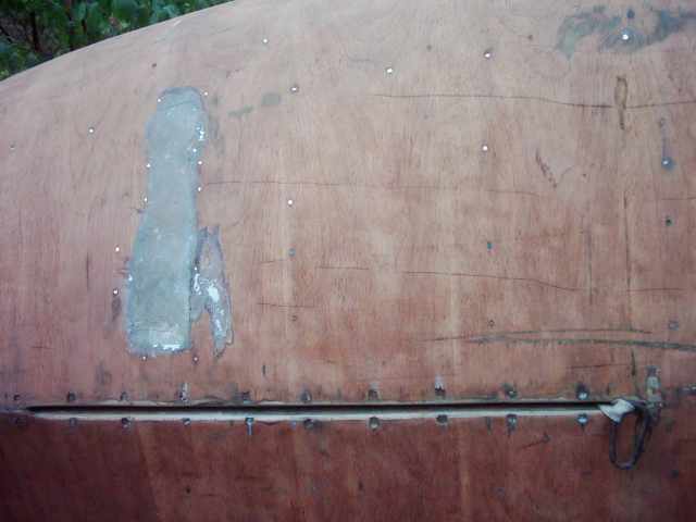

(wracając do zarzuconych już koncepcyj)
patrz fot z 2005r:
tylko martwią mnie :-(
denne błahostki ;-)
jak na pozostałych fotkach
i to że cały pokład kleiłem na klej Soudala
(ten puchnący) a
kilku co to się znają pisze aby go (ten klej)
zachować do półek w szafce.
Jakoś tak nie mam zaufania (na dłużej)
do zalakierowania wszystkiego drewnianego epoksydem czy poliuretanem,
tak jak zrobił Robert na Beth
Ja całość traktowałem (po sklejeniu), olejem lnianym i terpentyną (wg. " sy Dockan")
a wydaje mi się że jak trochę oleju wsiąknie w pory klejowe to będzie lepiej dla drewna i dla trwałości całej łódki.
pozdro
Ja bym sie bal olejowac kadluby paradrzewienne, czyli klejone ( oblogi, sklejka ), bo nie ma gwarancji, ze nie nasaczycz tylko zawnetrznej warstwy?
Procedura i receptura jest stara jak Swiat!
Uzywalem Deks Olje 1 na poklad i drzewca i bardzo sobie chwale.

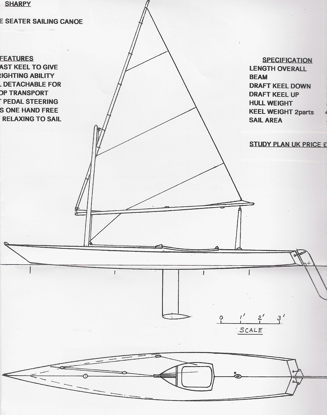

40_dayboat_yawl02.jpg [ 336.71 KiB | Przeglądane 4545 razy ]
czyli modernizacja jednej z łódek Radka Werszki z wykorzystaniem żagli od BETH - nawet Radkowi się trochę spodobało takie ożaglowanie i sam pomysł.

No dobra - jest pewne ale: łódka typu "Sharpy" ma prawie o połowę żagla mniej niż moja BETH! Być może ciężki miecz (z bulbem) zwiększy stateczność, ale kokpit BETH jest szeroki (szerszy i w ogóle większy niż w "Sharpy") i w przechyle cicrca 50 stopni już łapie wodę przez półpokład. No a o innych wadach cięzkiego miecza juz wcześniej pisałem... chyba żeby żeglować z portu do portu... ???

Bardzo fajna łódeczka.
tyle że taki "kil" powiększa stateczność
dopiero przy większych przechyłach; czyli zwiększa bezpieczeństwo
a nie zmniejsza chybotliwości łódki.
Przyszedł mi teraz pomysł aby takie coś zastosować na rejs morski
a w kokpicie mieć stary miecz.
Jak by co to wyjmując przetyczkę pozbywasz się ciężaru
i wracasz do lekkiej wersji. :-P
Bulba wcale nie musi być bulbowata:
może mieć kształt dysku przylegającego do dna (w górnym położeniu)
wtedy będzie nawet chroniła dno.
A fartuch można mieć i na szerszym jachcie.
Ja rozważam go na Finnie,
aby zabezpieczał przód kokpitu po wywrotce
przed wlewaniem się wody.
Zresztą masz jeszcze czas aby kokpit zwęzić do maximum.
pozdro
PostNapisane: 2 sie 2011, o 07:22
Posty: 17813
Podziękował : 4567
Otrzymał podziękowań: 4321
Owszem :)
To jest jasne, ale ma chronić przed wywrotką, a nie przed przechylaniem się. Tak czy owak przy tych proporcjach i powierzchni żagla, co mam na swojej BETH, to i tak balast ciałem będzie zawsze istotny. Dopiero po całkowitym zarefowaniu mam circa tyle żagla, co "Sharpy". Ona ma jeszcze jeden ref, a ja już nie mam. No i mój grotmaszt jest zdecydowanie wyższy i cięższy, co zmniejsza moją stateczność.
Balast w ciężkim mieczu nie spowoduje też zbyt dużego obciążenia masztu, co mogłoby mieć miejsce przy zastosowaniu bocznych pływaków - łódka nadal będzie się przechylać pod naporem wiatru, ale podobnie, jak to ja bym był cięższym sternikiem.
