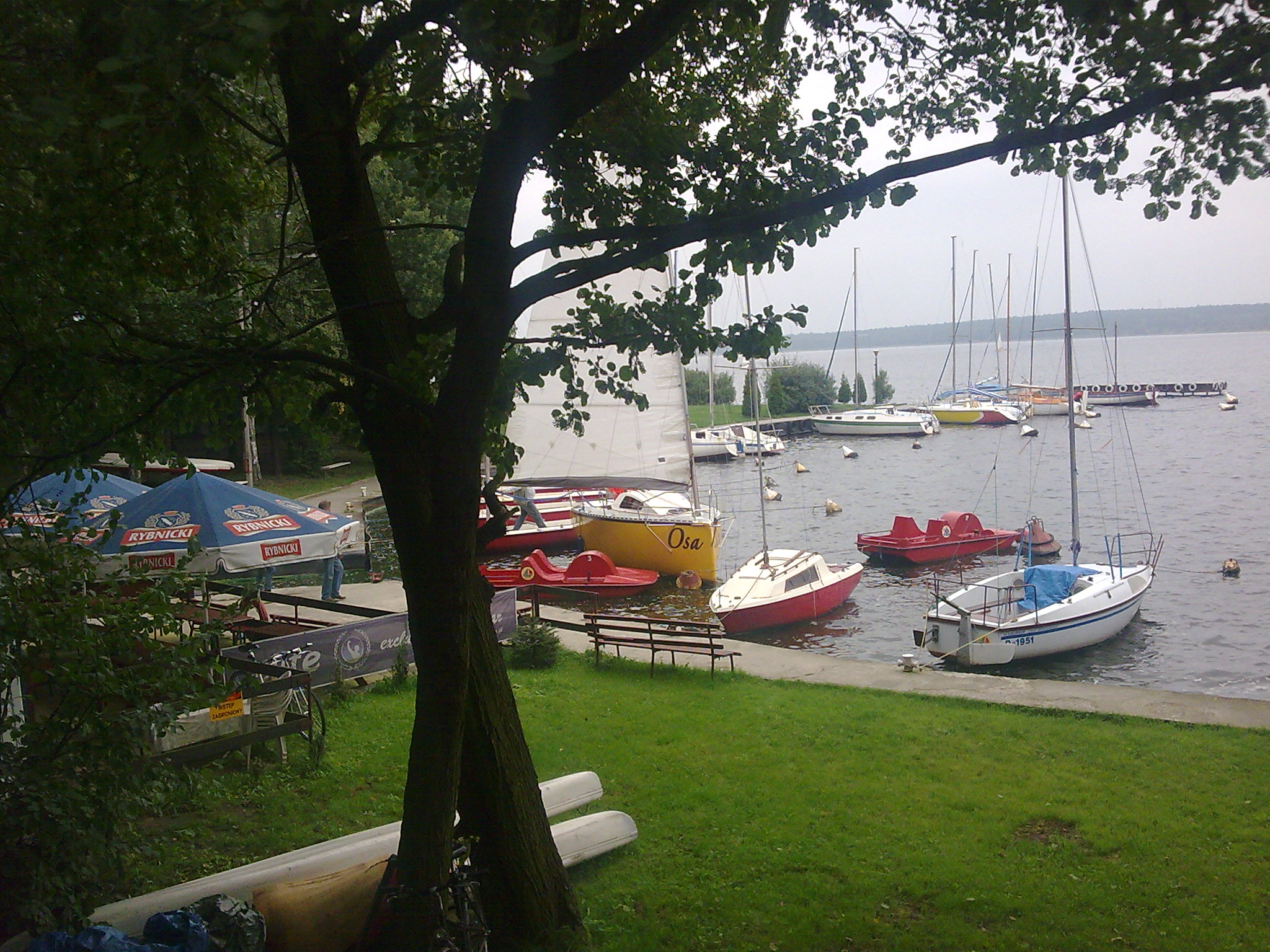

Na zapytanie Mariana. ( poprawiłem ;) )
mariaciuncia napisał(a):

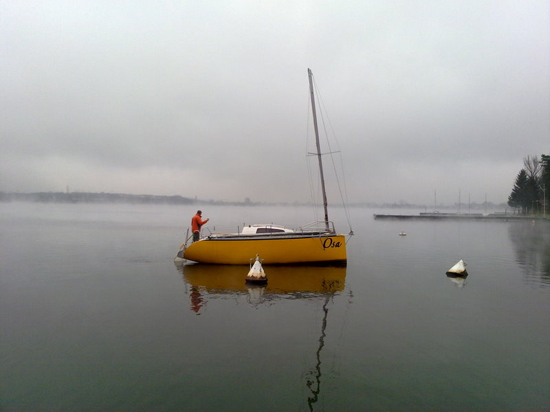

Osa w szkwałach uszkodziła okucie wantowe...
Kibicowałem budowie Osy, masz może więcej fotek.
Wrzucę tu sukcesywnie materiały dot. jachtu Osa .
Na początek artykuł za strony kolegi Jurka Spisaka http://www.ref.rybnik.pl/jacht-osa.html
OSA.jpg [ 44.28 KiB | Przeglądane 3096 razy ]
Zdjęcie0865.jpg [ 142.23 KiB | Przeglądane 3096 razy ]
Zdjęcie0864.jpg [ 141.56 KiB | Przeglądane 3096 razy ]
Zdjęcie0863.jpg [ 789.44 KiB | Przeglądane 3096 razy ]

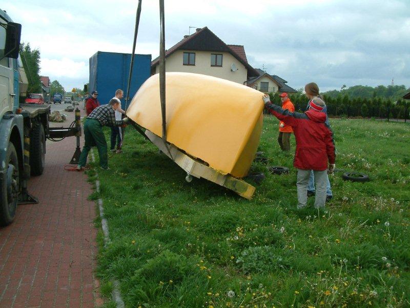

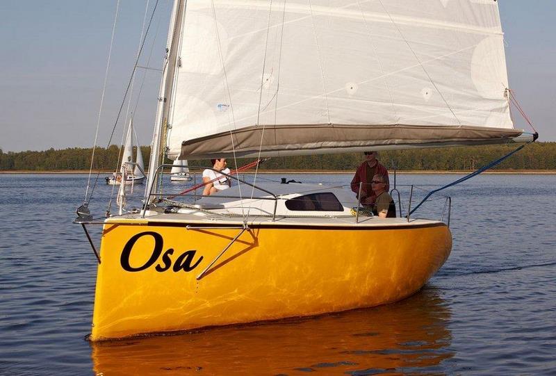

Dane Osy są następujące:
Lc=7,07m
Bc=2,85
S=27 m2
Wypornośc 1700 (kompletne wyposażenie + 4 osoby.
NA pusto, jak stoi na wodzie to niecałe 1300 kg.
Balast; 4oo kg
KADŁUB; 1 x skl. 3mm + 2 x 3,2mm obłóg sosnowy +laminat p/s. Reszta tj.
pokład, kokpit i wnętrze to sklejka różnej grubości. Pokład i dach kabiny;
skl. 2 x 8 mm. Kadłub pokład oraz inne elementy klejone były klejem
poliuretanowym D4/B4. Grodzie i inne elementy wnętrza były wklejane na tzw.
gluta, tj żywica
zmieszana z mieloną bawełną i krzemionką koloidalną.
Napisz jak Osa Pływa, czy budowniczy konstruktor jest zadowolony.
W tym miejscu zaprosiłem drogą e-mailową konstruktora Michała Affanasowicza do odpowiedzi na te i inne ewentualne zapytania .
Mam nadzieję , że przyłączy się do tematu. :D
Nadmienię tylko tyle, że w wymienionych regatach o Błękitną Wstęgę Zalewu Rybnickiego 2010 ( których byłem organizatorem ) Michał wraz z załogą brał udział na jachcie OSA.
Kilka minut przed startem miał awarię zaczepu wantowego , który wykonany był w kształcie " haka " z pręta nierdzewnego fi 8mm (pręt odkształcił się mogąc tym samym nie utrzymać masztu).
Załoga dokonała szybkiej prowizorycznej naprawy i powróciła do regat, gdzie pozostałe załogi ( 25 jachtów różnych klas ) od 10- 15 minut były na trasie . Michał na swoim jachcie ukończył bieg przed kilkoma jachtami zamykającymi wyścig.

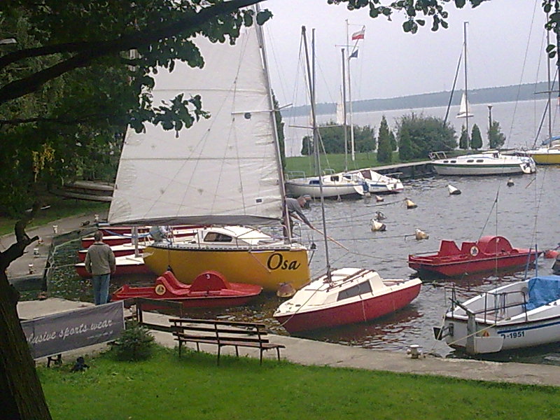

Kolega Michał napisał do mnie tak...
Witaj Wojtku.
Przejrzałem forum. Małe dementi. Przy Błękitnej wstędze poszedł nam sztag. (Podwięzi były rok wcześniej. Prawo prototypu). Zamiast być okutym w końcówkę z widełkami, miał zwykłe ucho. Połączenie z okuciem na maszcie było więc takie, że sworzeń trzymał sztag i był zabezpieczony zawleczką. Zawleczkę nam ścięło akurat przy zwrocie przez rufę w polu startowym. Dzięki temu maszt nam się nie zwalił ale to spowodowało, że na mecie byliśmy ostatni.

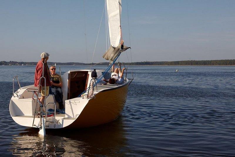

Jak żegluje. Więc nie jest tak tępa, jak sądziłem co widziałeś sam. Zwroty robi w miejscu. Potrafię kręcić się nią tak, że wygląda jak by obracała się na mieczu.
Okazało się, że nie jest nawietrzna i nie używamy rufowego miecza, nawet na półwiatrach. W tym roku w ogóle zlikwidowałem skrzynie mieczową pod kokpitem (konkretnie szparę w kadłubie).
Według mnie, mogła by mieć nawet 30 m2 żagla. Ale z drugiej strony, na słabych wiatrach nie pływa źle a w ciągu dwóch sezonów na wodzie, z wiatrami o różnej sile, ani razu nie trzeba się było refować.
Zapomniałem dodać poprzednio, że gafel jest zrobiony z półwęglowego masztu od surfa. Waży niecałe 3 kg. Ten rodzaj takielunku wybrałem ze względu na łatwość kładzenia masztu (7,1 m), choć cały takielunek ma wysokość 11, nad pokładem. Największa , zarejestrowana GPS-em prędkość przy czwórce wyniosła 12,5 km/h. Jest to wg. Mnie maximum, jakie ta łódka wyciągnie. No chyba, że wejdzie w ślizg, o co jej nie podejrzewam.
I na koniec; Zdjęcia kolegi Spisaka uwieczniły akurat najgorsze chyba w moim życiu odejście. Wprawdzie zawiało nam w chwili odejścia z drugiej strony, ale wiedząc, że w tym kącie wiatry zawsze kręcą należało to przewidzieć i się odpowiednio przygotować. I tak też czasem bywa.
Michał
Ps. Dzięki za korektę informacji dot. awarii na Osie.

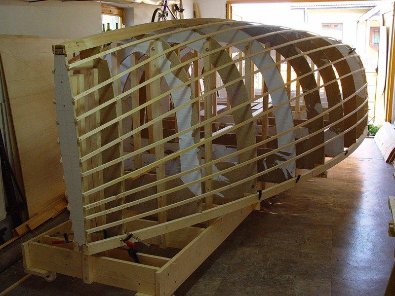

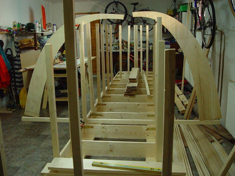

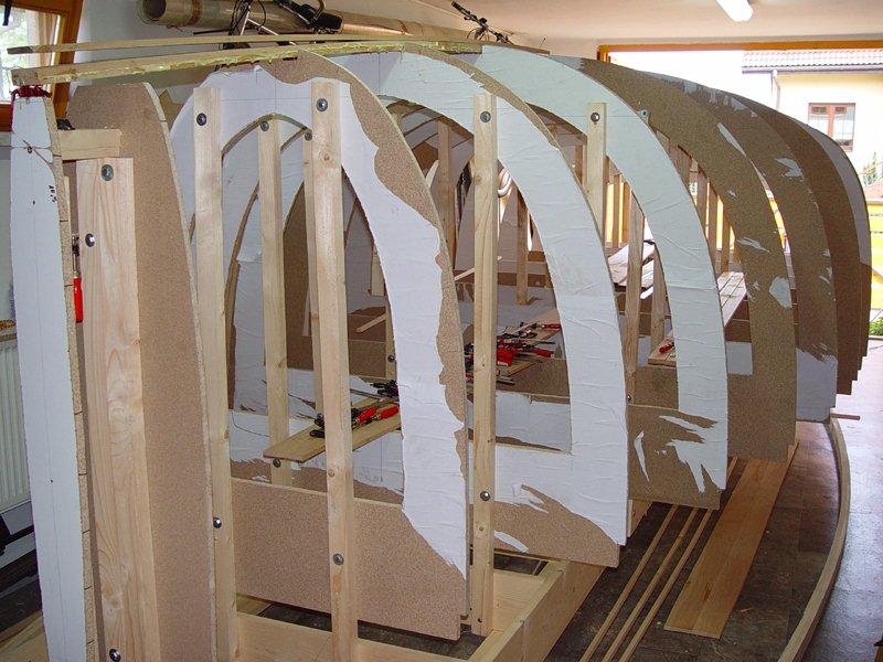

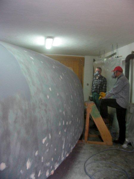

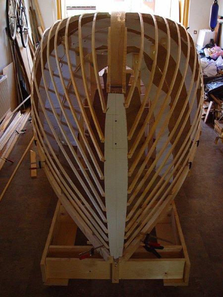

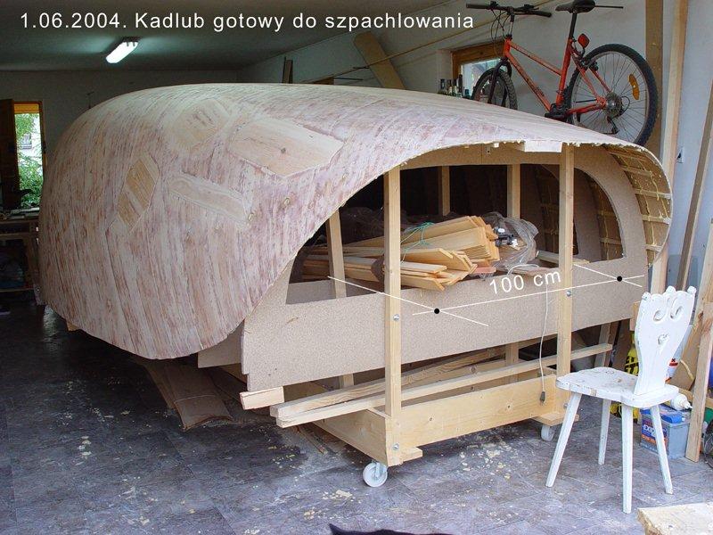

Otrzymałem kilka zdjęć z budowy jachtu OSA.(kolejność przypadkowa)
11.jpg [ 99.85 KiB | Przeglądane 2501 razy ]
10.jpg [ 44.33 KiB | Przeglądane 2501 razy ]
9.jpg [ 64.97 KiB | Przeglądane 2501 razy ]
8.jpg [ 68.64 KiB | Przeglądane 2501 razy ]
7.jpg [ 33.57 KiB | Przeglądane 2501 razy ]
5.jpg [ 95.45 KiB | Przeglądane 2502 razy ]
4.jpg [ 54.45 KiB | Przeglądane 2502 razy ]
3.jpg [ 81.48 KiB | Przeglądane 2502 razy ]
2.jpg [ 90.28 KiB | Przeglądane 2502 razy ]
16.jpg [ 89.45 KiB | Przeglądane 2502 razy ]
1.jpg [ 94.59 KiB | Przeglądane 2502 razy ]
15.jpg [ 69.52 KiB | Przeglądane 2502 razy ]
14.jpg [ 68.39 KiB | Przeglądane 2502 razy ]
13.jpg [ 27.95 KiB | Przeglądane 2502 razy ]
12.jpg [ 44.63 KiB | Przeglądane 2502 razy ]

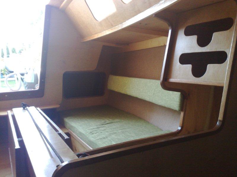

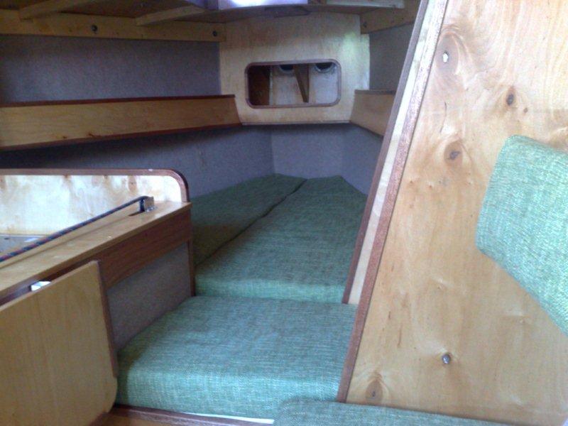

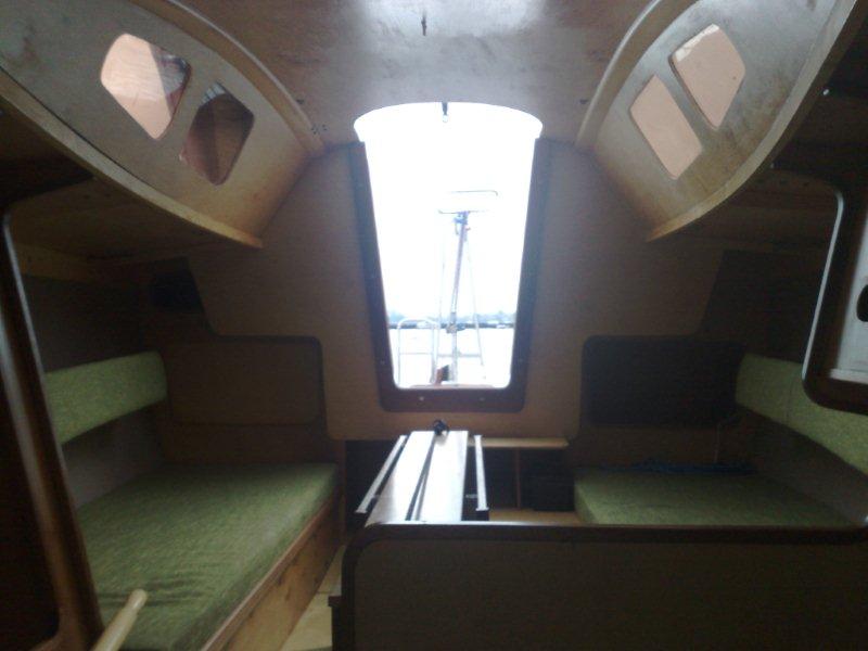

ciekawe jak wyszło wnętrze,

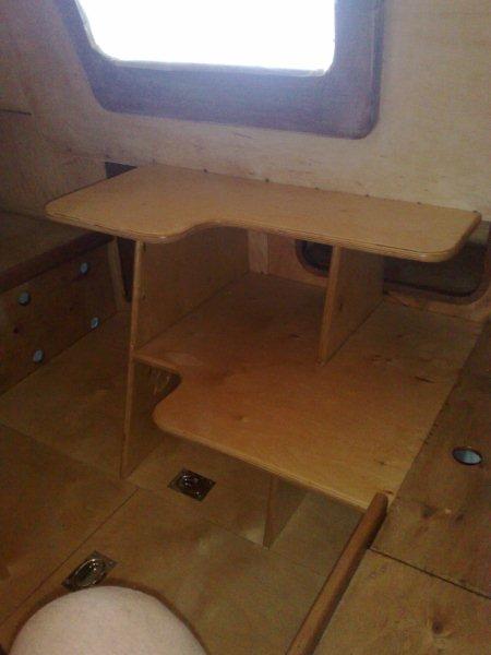

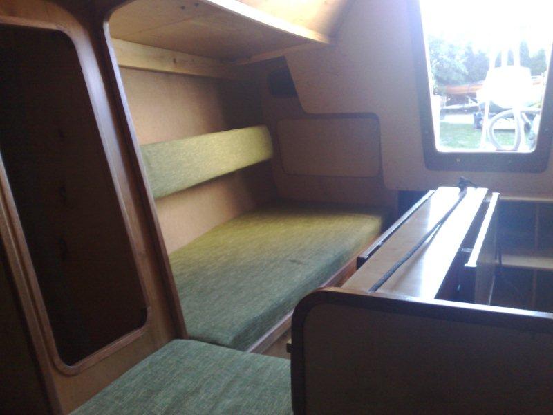

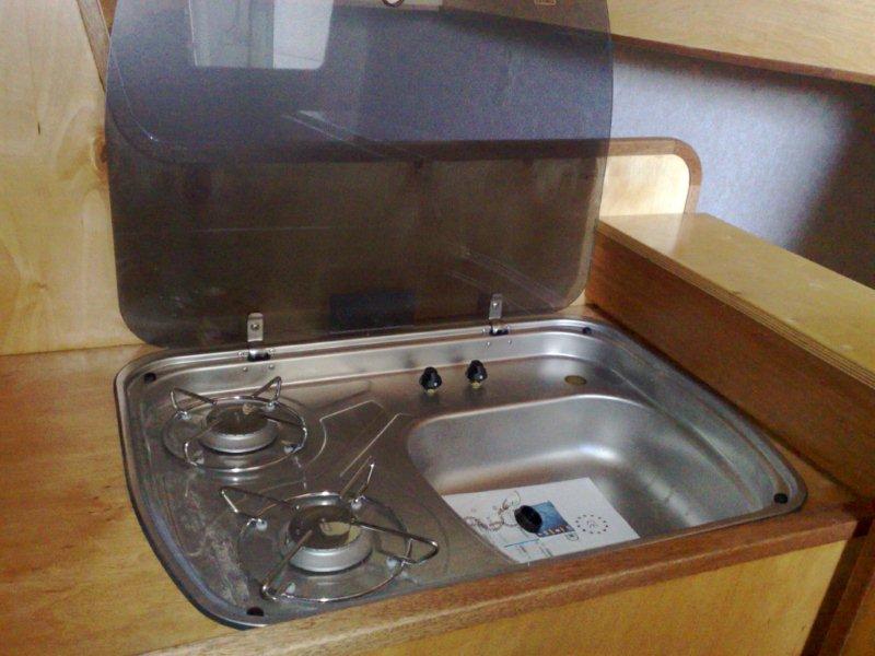

Kilka fotek wnętrza Osy, które przesłał mi konstruktor jachtu ...
09072010422.jpg [ 67.87 KiB | Przeglądane 2344 razy ]
09072010420.jpg [ 57.11 KiB | Przeglądane 2344 razy ]
06072010415.jpg [ 65.59 KiB | Przeglądane 2344 razy ]
18072010454.jpg [ 42.8 KiB | Przeglądane 2346 razy ]
11072010432.jpg [ 49.96 KiB | Przeglądane 2346 razy ]
11072010431.jpg [ 47.99 KiB | Przeglądane 2346 razy ]
11072010429.jpg [ 60.95 KiB | Przeglądane 2346 razy ]
09072010423.jpg [ 28.18 KiB | Przeglądane 2346 razy ]
