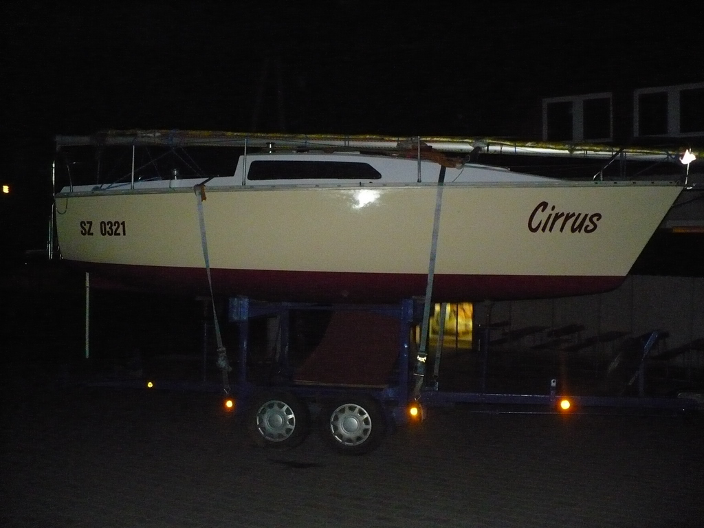

Był czas gdy nasz klubowy jacht Cumulus żeglował po Solinie.
I ten sposób wodowania jachtu z przyczepy i ponowny załadunek na przyczepę
ekipa wykonywała.
Wodowanie i załadunek był przeprowadzony w okolicy promu.
Prom ściągał jacht z przyczepą na jezioro, a wciąganie zestawu było przy użyciu długiej liny.
Zestaw jacht plus przyczepa na foto...
P1030132.JPG [ 305.46 KiB | Przeglądane 5624 razy ]
