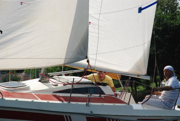

Ujeżdżałem Sparka z mieczem obrotowym.
Czy taka szybka ta łódka ? :roll: były szybsze. :-(
Ten ( "mój" ) miał problem na fale miecza , spadał z rolek bloczków ...z powodu zużytej linki stalowej.
Jeziorak 2010 Spark.jpg [ 50.83 KiB | Przeglądane 2630 razy ]
Jeziorak 2010.jpg [ 44.34 KiB | Przeglądane 2630 razy ]
