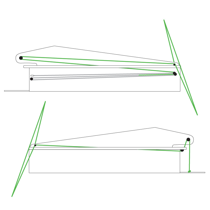

Witam....jeżeli możesz , zrób zdjecia tej części patentu pod skrzynką mieczową.Góra jestdla mnie jasna jak słońce, mam natomiast problem z dołem.Pozdrawiam

Zdjęcia nie będą czytelne, więc naszkicowałem.
Zielony to fał, szary guma.

Serdeczne dzięki, teraz już wszystko wiem.Pozdrawiam
