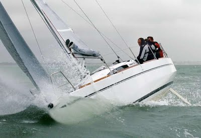

Wieszczę:
koniec ery żelazek:
nadchodzą pustaki
:cool:
Znalazłem wiadomość ( rychło w czas :roll: )
że moje teorie o szerokich rufach (przy wąskich dziobach)
zaczynają się potwierdzać:
Kiedyś dyskutowaliśmy na forum o jachcie z okrągłym dziobem
i nawet Myszek coś narysował do tego pomysły,
ale nie mogę znaleźć gdzie.

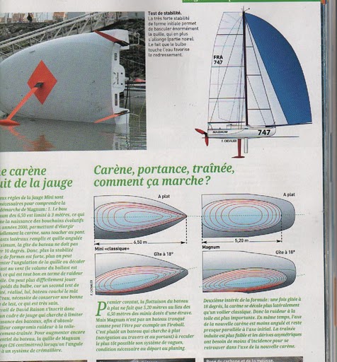

Tymczasem okazuje się że tym "pustakiem"
David Raison wygrał regaty Transatlantyckie i to z dużym wyprzedzeniem.
Piszali o tym w zaprzyjaźnionym forum,
ale ja (jak zwykle :oops: ) dopiero znalazłem;
http://www.sailforum.pl/viewtopic.php?p=281984#281984
analizowaliśmy wtedy - (rok temu?) fikołki przez dziób dzisiejszych latających żelazek,
typu Puma itp.
Nawet w wątku o regatach samotnych dookoła świata było coś z tym związanego pisane.
mam fotki tego o czym mówiliśmy: (stąd nazwa Pustak w odróżnieniu od żelazka. :lol: )
jak znajdę to podłączę link do dysputy.

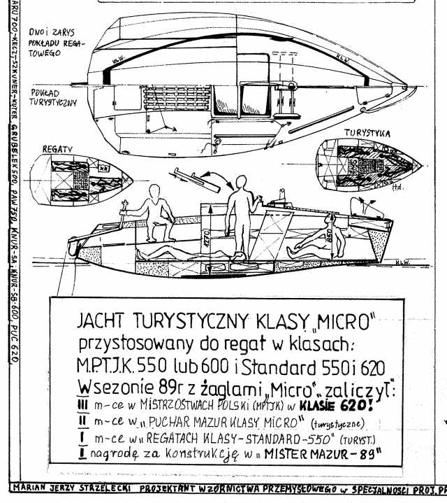

Więc na razie dołączam rysunki:
pustaka
moje z freeshipa
i Myszka z pamiętnej dyskusji:
viewtopic.php?f=5&t=6440&hilit=pustak&start=0

Marianie, jakie Twoje teorie ? Na wodach amerykanskich jachty typu znanego tam
jako SCOW plywaja ponad 100 lat , i sa to jachty bardzo roznej wielkosci :)
Napisze tak, kiedys papier, dzis ekran komputera wszystko przyjmie , teoretyzowac i krytykowac mozna do woli, znacznie trudniej zbudowac to co sie wymyslilo a jeszcze trudniej udowodnic w praktyce slusznosc swoich teorii :)
Wlasnie za to podziwiam Davida Raisona.

Tyle że VIP i PIP poszły już dalej i rozwiązały problem pływania na słabych wiatrach bez bulby na przechylanym kilu.
Po prosty nawisy są nad woda dopóki nie powstanie fala dziobowa i rufowa
a mając na uwadze przepisy klasy MICRO nie poszerzyłem dziobu aż tak daleko.
Jakkolwiek jak ktoś się przyjrzy to PIP ma szerzej na dole niż na górze.

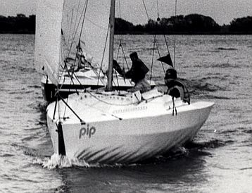

Ale wyniki mówią za mnie tylko kto zechce zrozumieć:
Wygrany puchar klasy 550
Mistrzostwa Polski w klasie 620 3 miejsce
Puchar Mazur klasy MICRO
Na wiatrach słabych i silnych pod wiatr i z powrotem.
Ale kiedyś żeby żeglarze uwierzyli to nawet A. Skrzat musiał orać Sportinami 595 wodę w regatach przez 3 lata bez przerwy wygrywając, (osobiście).
Radze Ci Marku poczytaj wnikliwiej linki które zapodałem a dopiero potem pisz swoje "drogi Marianie"
bo pomyślę że nie
"dziad do obrazu" :/
a
"perły przed wieprze." :oops:

Czy to że 20 lat temu PIP wygrywał i że potem już nie startował ;
- świadczy o tym że przy dzisiejszych materiałach też nie wygra?
A ...Vip nie pływał
- to ma tez świadczyć że dziś nie wygra?
Trochę brak logiki.

I to coraz tlumniej: za ten stary pomysl wzieli sie wlasnie rozni nieodpowiedzialni i niebezpieczni szalency typu Farr, Kouyoumdjian, Reichel-Pough ( projekty odpowiednio: 60', 70', 90' .... )
Stare wraca? :shock:
747 bije reszte na glowe w kazdych praktycznie warunkach, zreszta ( i o dziwo ) zgodnie z prawami fizyki i logiki.
http://www.voilesetvoiliers.com/chantie ... ison-scow/
Czy ta sama fizlogika stosuje sie do PIP-a?

I tak i nie wiem
Nie znam francuskiego :-(
Ale na poważnie;
Patrząc jak Pustak 747 (bo dla mnie 747 to zawsze MAK)
pływa to zrobiona rewelacyjny krok do przodu, który być może ruszy innych konstruktorów do główkowania.
Na przykład podcięte boki burt; to jeszcze dawne pomysły Finota, któremu wyszły z tunelowych badań opartych na koncepcjach:
W 1964 Daniel Savitsky [1] proponuje oryginalną metodę oceny przeciągnij i kąt podstawy V-kadłuba w danej prędkości.
jak tłumaczy Googiel.
Które to badania rozwijał i przekształcał Finot w tunelach zwiększając głownie ilość przegubów pomiarowych; bo Savitski robił to z myślą o MOTORÓWKACH tylko.
Podcięcia burt przez Finota były chyba: prostym odrzuceniem kawałków które nie pracują w ślizgu.
Wg. moich przemyśleń;
zabrakło w Pustaku jeszcze "poluzowania" rufy - ciągle tu jest sztywne myślenie prostymi schematami -woda płaska i albo ślizg z wiatrem, albo katamaran na halsówce.
Dotychczas było także katamaran ale ze zbieżnymi (bez sensu) kadłubami.
Głównie dlatego nazwałem ten jacht Pustakiem, w odróżnieniu od znanych "i lubianych" żelazek. :D
Nie widzę finezji opływu wody wokół kadłuba - może tak wychodzi z tunelów ale wątpię.
Łódka halsując pod wiatr jeszcze chlapie dziobem o falki.
Mój PIP - 550 też tak podnosił dziób w przechyle , ale uzyskałem to mniej nachalną metodą. (fot)
Co będzie jak będą większe fale? - będzie bardziej klapała, a więc i bardziej marnowała energię.
Jak by zwęzić rufę (choćby na początek u dołu) to jeszcze bardziej by się dziób podniósł,
i można by obniżyć lub zaokrąglić tą bulbę która teraz wisi w powietrzu z przodu na nawietrznej.
...ale nie wiem czy tego nie wymuszają przepisy pomiarowe.
A co będzie jak powieje 1B?
Wtedy: kil z bulbą na burtę zawietrzną i (jak Gutek) :lol: płyniemy w przechyle wymuszonym.
Każdy jacht płynie w dolinie własnej (tworzącej się) fali, a tu przyjęto że płynie na płaskim,
więc część kadłuba "dolinna" (ta w środku) w ogóle nie pracuje i tylko lepi wodę.
W sumie łódka w połowie drogi do doskonałości w moim pojęciu.
Ale przynajmniej już nie fiknie kozła przez dziób jak dotychczasowe żelazka potrafią..

I tak i nie wiem
Wylacz dzwiek! Po francusku patrzyc umiesz!
Ten jacht wygral jednak ( i takze ) regaty transoceaniczne! Byl szybszy w kazdych warunkach na bardzo nieplaskiej wodzie i ponoc najszybszy pod wiatr ( ostrosc, szybkosc ) - halsuja to oni tam nieduzo...
"Katamaran" owszem - moze niesc wiecej zagla i byc duzo lzejszy od konkurentow.
Tego nie rozumiem.
W przechyle linie wodne Pustaka odksztalcaja sie ponad dwukrotnie mniej: przy 18° przechylu os symetrii ma 4,5° - mini klasyczne ok. 11°.
W dodatku diametralna jest znacznie mniej krzywa... Czyli znacznie mniej zbiezna z plaszyznami bocznego oporu. Tlumaczy to ostrzejsza i szybsza zegluge.
On tam z tunelami chyba nie kombinowal.
Chlapie troche, ale ten spray powoduje miejsze straty niz nurzanie ostrego dziobu.
Jak by zwęzić rufę (choćby na początek u dołu) to jeszcze bardziej by się dziób podniósł, i można by obniżyć lub zaokrąglić tą bulbę która teraz wisi w powietrzu z przodu na nawietrznej.
Przy wiekszych falach Pustak na nie wlazi, tracac mniej niz jachty wolace sie w nie wbijac.
Każdy jacht płynie w dolinie własnej (tworzącej się) fali, a tu przyjęto że płynie na płaskim, więc część kadłuba "dolinna" (ta w środku) w ogóle nie pracuje i tylko lepi wodę.
Lodka jest pomyslana wylacznie na morze!
Ciekawostka: Pustak jest o 130 cm krotszy na LWL od reszty! Kompensuje to to czesciowo wieksza pow. zmoczona i przesuwa do tylu fale dziobowa, co ma tez przyspieszyc wejscie w slizg.

Catz;
PIP - 550 na spokojnej wodzie miał KLW 4,5m
Katamaran ze "zbieżnymi kadłubami" to dla mnie żelazko w przechyle.
Pustak pod wiatr ma boki "kadłuba" równolegle do siebie.
Piszesz; Magnum(pustak) ma 4,5 stopnia pochylenia a ja twierdzę,
że nie powinien mieć wcale,
a nawet oś powinna być (chyba) skierowana do góry (na -).
O zaokrągleniu myślałem o pozbyciu się części płaskiego pokładu,
na rzecz opływowego kadłuba także dla wiatru nachodzącego na dziób.
Skoro ma tyle nad wodą to chociaż niech nie zasłania tym żagli przednich.
Z tym przesuwaniem do tyłu fali dziobowej to jakoś mi nie leży.
Ja zakładam że jacht wypornościowy (a więc i pustak ale nie w ślizgu)
powinien sam z siebie wydłużać swoją (tworzoną) falę aby móc szybciej pływać.
Wręcz pchać falę przed dziobem (byle nie pod)
a do tego nie może mieć wypornościowej rufy bo ona nie da mu zadrzeć dzioba.
Zakładam że normalny jacht nie pływa w ślizgu (prawie) i co najwyżej próbuje wejść na własną falę dziobową,
wtedy właśnie, szeroki dziób najbardziej pomaga mu w uzyskaniu dużych szybkości,
bo nie ryje (i nie zwiększa nawietrznośći) a podnosi dziób,
więc siły z żagli łatwiej pomagają zacząć półślizg,
bo wektory są skierowane po skosie w górę a nie w dół.
popatrz na fotki : dobrze to wszystko wyjaśniają.
Na fotce PIP'a w przechyle (był już wyżej)
ja płynę sam: jak siądzie załoga (micro3 osoby)
to dziób pójdzie jeszcze w górę.
O P-911 pogadamy oddzielnie;
skoro Magnum = pustak P-747 ma 6,5m
to Punt P-911 nie musi mieć dziewięciu,11m .
To jacht dla szybkiego bezkompromisowego żeglarza
do pływania najwyżej we dwoje.
Co by się goście nie pchali pomiędzy! :roll:

rzeczywiscie
Teraz rozumiem.
I zeby byc zrozumianym: ma boki ponad dwukrotnie mniej nierownolegle od żelazka - postep spory!
Piszesz; Magnum(pustak) ma 4,5 stopnia pochylenia a ja twierdzę, że nie powinien mieć wcale, a nawet oś powinna być (chyba) skierowana do góry (na -).
Mowimy o tym samym? Ja bym to nazwal bardziej odchyleniem: osi symetrii kadluba w poziomie od osi symetrii kadluba w przechyle ( tu o 18° )
Pytanie stad, ze trudno mi sobie wyobrazic osiagniecie czegos takiego przy lodce o kadlubie skazanym na poliwalencje, nawet jesli jakies warunki i kursy sa priorytetowe.
Masz racje co do wiatru 1°B ( przegapilem wyzej...) zwlaszcza przy odrobinie fali- to slaby punkt, a moze i dupa blada.
Jakies straty zawsze byc musza... te widocznie sa nieduze.
I masz racje! Pisalem o tym: w ostatniej generacji wypornosciowych America Class wszystkie jachty mialy "podwojny podbrodek" majacy na celu generowanie fali dziobowej jak najszybciej i jak najblizej dziobu ( z tym jak najszybciej pewnosci nie mam... ) Napisalem nawet ( myszkowi...) ze wszyscy zerzneli od Mariana ;)
Catz Przerwa chwilowa, bo mi potnie!
I masz racje... Tyle ze w tym przypadku zalozenia sa inne: chodzi o slizg !!!
Plaski, mniej odksztaltujacy sie w przechylach, lzejszy, zdolny do niesienia wiecej zagla i odsuwajacy fale dziobowa do tylu kadlub musi miec przewage nad kokurentami "ryjacymi"
Pustak wchodzi w slizg od predkosci wiatru 7 wezlow... Czytalem ( nie wierze..) ze nawet od pieciu.
Obie fotki z Twojego postu ilustruja wszystko bardzo pieknie!
Jasne! Ale Pustak jest w miare zdrowym, choc wyjatkowo szpetnym, jachtem do wygrywania regat - nawet z ryzykiem, ze np. bedzie wialo!
Bardzo na to licze i za slowo pociagne zamaszyscie!
O rysunki molestowac bede - uprzedzam lojalnie.
