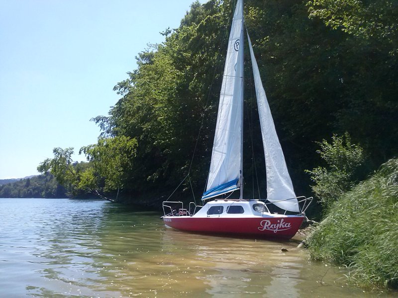

Miałem Raje i bardzo dobrze ją wspominam , napisz do mnie e-mail a ja przekieruję Cię do kolegi co Raję ma w paluszku i nadal nią pływa po Nyskim , u mnie wody nabierała przy rufie przez odpływy , rozwierciłem dałem rurki pex i zalaminowałem , więcej woda mi już nie przelewała się pod pokładem . W mojej rajce nie było żadnych pianek pomiędzy pokładami . Drugie miejsce gdzie woda może się dostawać to skrzynka mieczowa .
