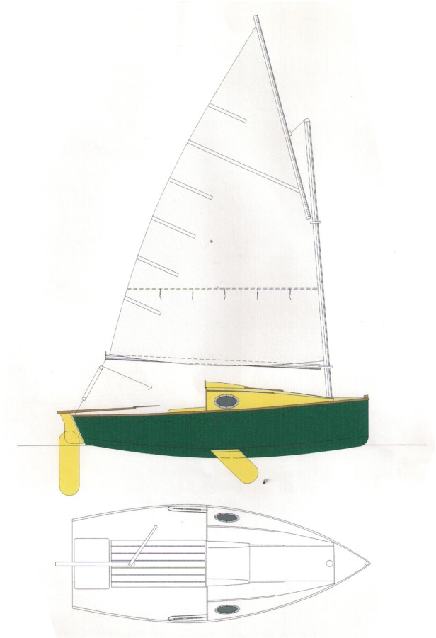

Tak sobie rozważam różne ewentualności łódkowe dostosowane do zbiorników które są w mojej okolicy i wpadł mi w oko jacht kontrukcji Jana Gorgula pt. Kecik.
Założenia są następujące:
- jacht łatwy w prowadzeniu dla emeryta, z jednym żaglem czyli ket,
- do pływania na zbiornikach retencyjnych, Cedzyna, Chańcza, Zalew Sulejowski czyli małe zanurzenie
- służacy też do łowienia ryb z możliwością przenocowania na wodzie, czyli jakaś mała kabinka.
- jacht mobilny, czyli o możliwie małej wadze.
- i najważniejsze, ekonomiczny w wykonaniu przez fachowca. Sam chciałbym go sobie zbudować ale niestety mam inne obowiązki i ewentualnie mogę uczestniczyć tylko z doskoku.
Co o tym sądzicie? Czy ktoś widział na Sulejowskim ten jacht, a może inne propozycje? Za wszelkie uwagi i propozycje będę bardzo wdzięczny.

Fajny jachcik, musisz przemyśleć czy obsługa dwóch mieczy podczas halsowania, nie będzie zbyt denerwujaca. Ewentualnie trzeba by pogadać z konstruktorem, o zmianie na jeden miecz obrotowy.

Te opuszczane "pod prąd", szybrowe miecze, z ich negatywnym kątem natarcia będą IMO zawsze powodowały dużo kłopotów, zwłaszcza w pływaniu po płytkich, zarastających zbiornikach...
Istnieją prostsze, sprawdzone sposoby na pozbycie się skrzyni mieczowej z wnętrza kabiny, przy zachowaniu operowania mieczami z kokpitu - oczywiście mieczami obrotowymi.
Przykładem niech będą rozwiązania, jakie zastosował Wojtek Kasprzak w "Sztrandku" albo w "Sztrandusiu".
BTW - jeżeli upierasz się przy kecie - może spytasz Wojtka czy nie chciałby rozrysować takiej wersji ożaglowania w którejś ze swoich łódeczek?

Te konstrukcje wcześniej już rozważałem, ale dopiero po znalezieniu Kecika można coś pokombinować. Sztrandek jest za duży i za pojemny no i ma większe zanurzenie i wagę. Mnie wystarczą dwie koje tak jak w Sztrandusiu ale gdyby pozostawiając zanurzenie i szerokość wydłużyć go o 20-40 cm i dać mu ożaglowanie ket typu huari to już by było to o czym na dziś myślę. Chyba rzeczywiście muszę napisać do konstruktora.
A czy ktoś ma doświadczenie z pływania z takim typem żagla. Jaka jest charakterystyka pływania w zależności od wiatru, sprawność, jakich osiągów można się spodziewać przy masie łódki (z załogą) około 350 kg i powierzchni żagla około 9-10 m kw.?
Bardzo przyzwoitych! ;)
Przy tej samej powierzchni, jeden zagiel jest sprawniejszy niz dwa, tanszy ( robocizna, osprzet ) i latwiejszy w obsludze ( regulacje, taklowanie, obserwacja ).
I jeszcze mniej placzacych sie pod nogami lin.
Warto nie psuc zwrotow - nie da sie skontrowac fokiem! ;)

Jak chcesz łowić z łódki to zwróć uwagę na to, by takielunek był bez achtersztagu. Bardzo utrudnia życie, zwłaszcza w nocy :evil:

I 2 miecze na mały akwen to niepotrzebna mordęga. Upraszczasz żagle do keta żeby mieć mniej pracy i 2 miecze? Jeżeli już to 2 płetwy stałe jak w Baśce.
Te miecze nie są obowiązkowe. Po prostu ta łódka tak miała. A im bardziej się przyglądam, to tym bardziej podobają mi się klasyczne linie catboatów, jak w załączniku. I znowu pytania:
- czy budowa klasycznego catboata będzie droższa i ewentualnie jak dużo droższa,
- jak taka konstrukcja będzie się sprawować na większym zbiorniku, przy większych wiatrach i fali (zwroty przez sztag i ewentualne prysznice od fal z dziobu lub burty)

Problemem obcych konstrukcji może być problem z adaptacją, bo różne udogodnienia przychodzą mi do głowy. Na przykład analizując Charlestona 550 mam następne pytania. A co jeśli przyszłoby mi do głowy zrobić wyprawę takim jachcikiem np. na Mazury albo rzeki i kanały. Jak w miarę rozsądnie rozwiązać sprawę szybkiego kładzenia masztu i ewentualną zabudowę silnika nie psując linii łódki - czy byłaby możliwość zabudowy silnika w studzience?

Przy tej samej smuklosci zagla, ket chodzi pod wiatr rownie dobrze i czesto ostrzej.
W praktyce groty keta sa zwykle nieco wieksze, wiec i mniej smukle ( nadal przy zalozeniu, ze porownujemy podobne lodki ), bo trzeba jakos skompensowac brak foka.
W ostatnia niedziele widzialem z bliska keta, ktory latwo wygral z banda slupow ze spinakerami na typowej trasie regatowej.
Budowa takiego, jak na obrazku, ktory zamiesciles, bedzie droga i trudna.
Sprawowac sie bedzie dobrze - zalezy jaka konstrukcje wybierzesz...
Dla unikniecia nieporozumien: ket jest tylko typem ozaglowania.
Catboat to kazda lodka z ozaglowaniem typu ket ( Finn, Ok Dinhgy, Laser ) chociaz istnieja tendencje do okreslania tym slowem "ketow z Cap Cod", czyli lodki jak z Twojego obrazka.
