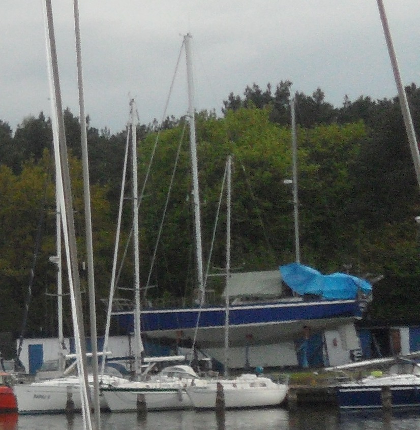

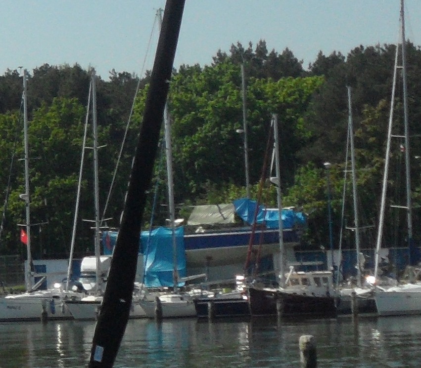

Moris29 napisał(a):
jakiegoś zacnego jachtu, nie pamiętam w tej chwili
Chyba Barlovento II.
PostNapisane: 23 sty 2020, o 09:38
Posty: 490
Podziękował : 41
Otrzymał podziękowań: 67
Wojtek, to był inny, coś mi chodzi po głowie że Jotka i jakieś nazwisko. To było chyba w 2014 albo w 2015, później wyprowadziłem się do AKM-u. To było wtedy jak przyprowadziłeś Malborka Wisłą.
Maciej Stachowicz
PostNapisane: 23 sty 2020, o 12:57
Posty: 13176
Podziękował : 3102
Otrzymał podziękowań: 2702
Wtedy na pewno wymieniali poszycie na Barlovento II. Być może na jakimś innym jachcie też.
