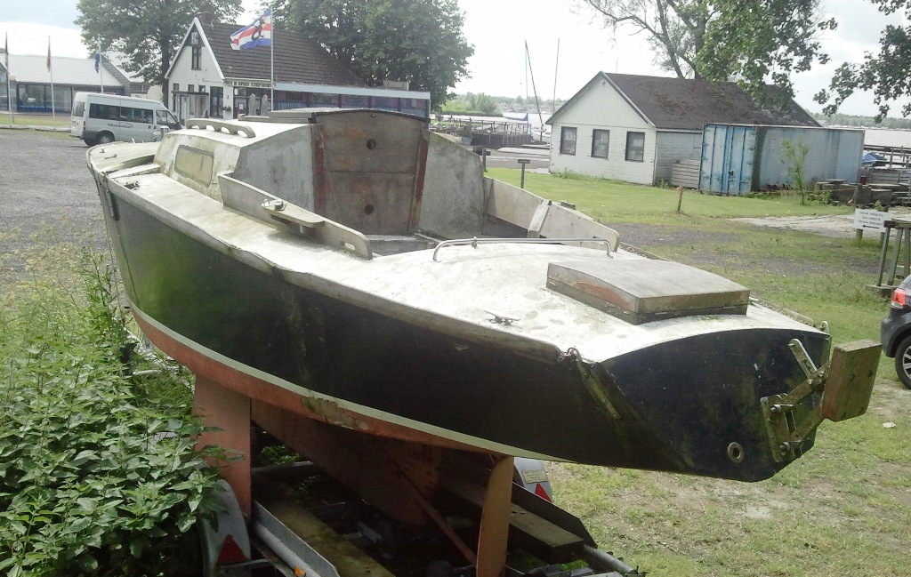

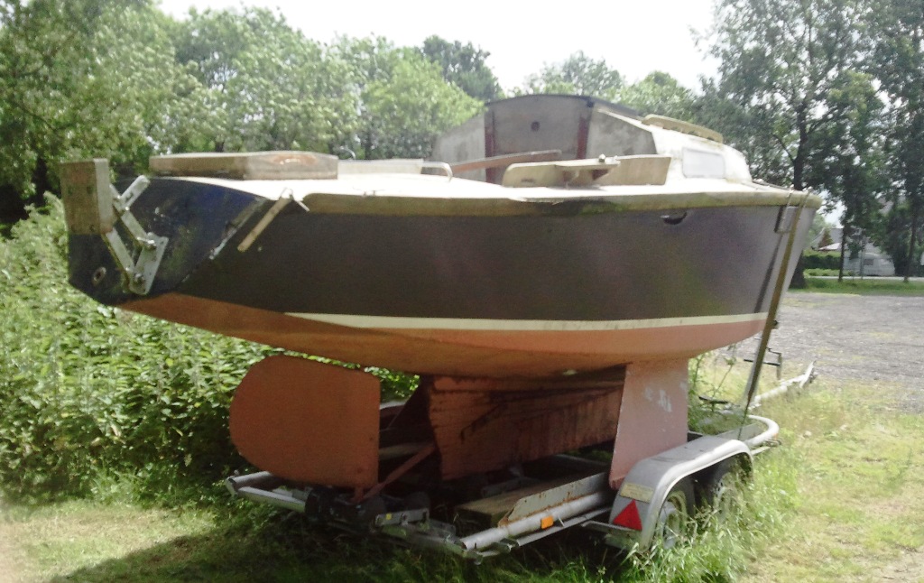

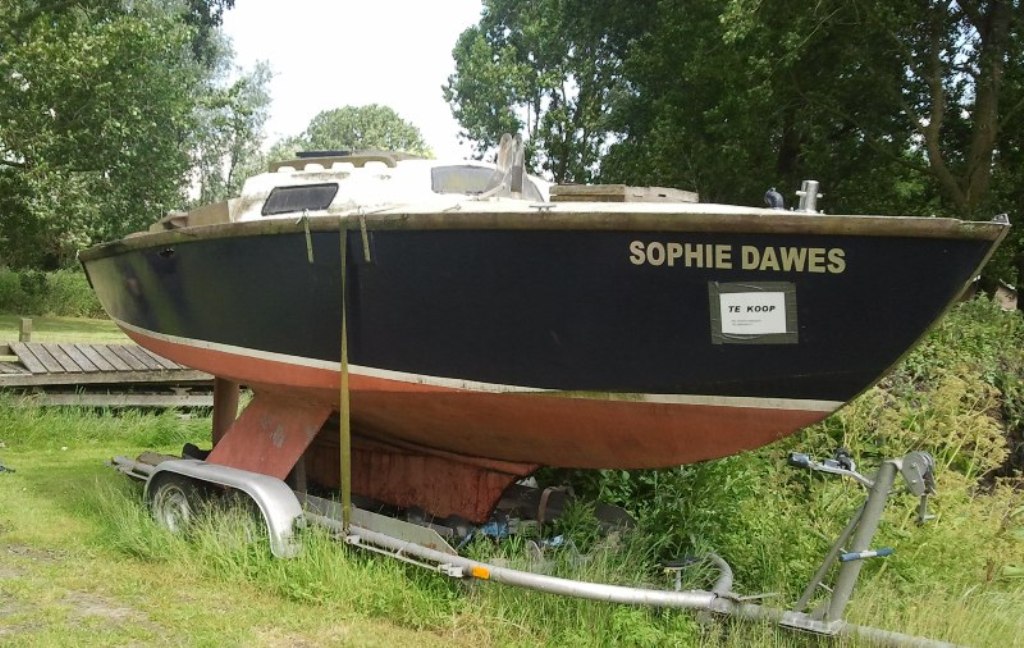

Witam serdecznie szanowne grono. Aktualnie przebywam w Holandii, znalazlem jacht do kupienia za naprawde male pieniazki. niestety aktualny wlasciciel nie posiada zadnych dokumentow :-? , nie wiadomo co to za łodka, kiedy byla wyprodukowana itd. Osobiscie dopiero zaczynam przygode z zaglowaniem, wiec posiadam znikoma wiedze na ten temat. Prosilbym w miare mozliwosci o wypowiedzenie sie co z taka lodka mozna zrobic, gdzie plywac (srodladzie czy strefa przybrzegowa), moze ktos wie co to za model, bylbym wdzieczny za jakiekolwiek informacje. Łodka posiada kompletne olinowanie oraz ozaglowanie (zagle w bardzo dobrym stanie) maszt oraz boom aluminiowe, wymiary ok: 7mx2.5. :D (swiadomy jestem pracy jaka czeka mnie przy ewentualnym remoncie). Pozdrawiam.

Jachtów tej wielkości za naprawdę niewielkie pieniądze jest w Holandii sporo.
Rozwiązanie podwodzia wskazuje na to, że jacht używany był na wodach pływowych. Na typowym śródlądziu zanurzenie, potrójne płetwy i głębokowodny, stały ster będą utrudnieniem. Jacht na wody przybrzeżne i pływy wymaga dość solidnej konstrukcji. Dlatego łódka widoczna na fotkach wymaga szczególnego zastanowienia - również ze względu na materiał kadłuba. To jak sądzę oblaminowana sklejka... niestety...
BTW - jachty "triple keel" niestety nie plywają ani szybko, ani ostro na wiatr...

Rozumiem i dziekuje za pomoc. Dwa boczne kile wygladaja jakby byly zamontowane przez ktoregos z wlascicieli, wiec moze jakas przerobka,??? Co o tym myslicie??

To wygląda jak Silhouette R. Tucker'a, ale nie te rozmiary. Może budowniczy przeskalował plany i zbudował wersję powiększoną.
Albo to inna łódka z tej samej deski projektanckiej np. Debutante???
EDIT:
Albo może nie...
http://bursledonblog.blogspot.com/2010/ ... signs.html
http://sailboatdata.com/view_designer.asp?designer_id=3
Za ten post autor robhosailor otrzymał podziękowanie od: mcarthur222

Witam ponownie, moje pytanie napewno bylo totalnie laickie. Prosze sie nie gniewac. Prawdopodobnie do konca miesiaca bede przebywal w Holandii, łodka kosztuje 200E,nie mam mozliwosci aby na szybko zdobyc jakakolwiek praktyke. Łódke ogladał rowniez znajomy, (z duzym doswiadczeniem zeglarskim) wypowiadal sie o niej pozytywnie. Chcialem zasięgnąć porady wiekszej ilosci osob. Poprostu zastanawiam sie czy warto ja kupic??? Prawdopodobnie maszt+boom+zagle (ktore sa w komplecie)sa warte wiecej od tej łódki. Jesli ktos ma jakies sugestie proszę smialo pisac.

Za 200 euro bierz w ciemno , bo jak napisałeś , wyposażenie jachciku jest pewnie warte więcej , a jeśli się "przyłożysz" do remontu , to może być niezły jachcik ;)

Tak jak pisali poprzednicy jest to jacht ze sklejki oblaminowanej. Nie ma szczegółowych zdjęć środka, ale pomimo widocznych śladów wieloletniego zaniedbania lódka naprawdę dobrze się prezentuje. Czeka Cię dużo pracy, ale jeżeli w cenie jest jeszcze przyczepka ;) to bierz bez zastanowienia!!!

Witam. Jest to Debutante od Roberta Tuckera. Kontaktowalem sie z Tonym Tuckerem,(synem Roberta). Debutante wystepowala w 4 roznych odmianach. Jachcik jest juz u mnie na dzialce !!! :-P :roll: :D Pozdrawiam i dziekuje za pomoc.
