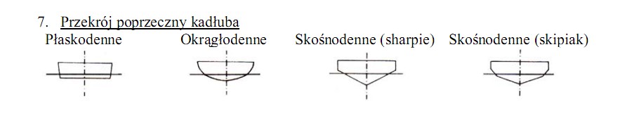

Ze strony ats.pl:
Przekrój poprzeczny kadłuba jachtu mieczowego
a. okrągłodenny
b. płaskodenny
c. skośnodenny (sharpie)
d. balastowo - mieczowy
e. skośnodenny (skipiak)
I tak mi się coś wydawało, że sharpie nie jest płaskodenny... :rotfl:
ale skośnodenny.

Bo w Polsce to wszystko jest powykręcane.
A mnie się polska wersja bardziej podoba, jest logiczna:
Przekroje kadłuba.jpg [ 23.46 KiB | Przeglądane 6288 razy ]
To z publikacji "Żeglarz jachtowy" P. Wojciechowskiego, 2004.
PostNapisane: 10 cze 2013, o 00:21
Widzisz jakąś logikę w powielaniu błędu?

Jeśli szukać błędu, to w ustawieniu kolejnosci zam. obrazków.
Lepsza kolejność byłaby taka:
- płaskodenka,
- skośnodenka,
- skośnodenka ociosana,
- okrągłodenka.
PostNapisane: 10 cze 2013, o 06:46

Tylko, że ta koncepcja wykręca oryginał w niepotrzebny zupełnie sposób i sprzeniewierza się mu.
"Sharpies" (l.mn. od "sharpie"), miały ostre, pionowe dzioby, oraz płaskie dno poszywane deskami w poprzek i tyle. Podobne do nich były małe "flat bottomed skiffs" zwane "flatiron" (czyli "żelazko" - nie mylić z terminologią Mariana J. Strzeleckiego!), które również miały dno poszywane deskami w poprzek.
Z biegiem czasu powstały "modified sharipes" z dnem skośnym zwane też "V-bottom" i tyle.
"Skipjack" to były jednostki z pojedynczym załamaniem burta-dno - takie, jak pokazałem wyżej, czyli są one "modified sharpies" i "V-bottomed".
Kadłub z podwójnym załamaniem, oryginalnie nazywa się "multichine".
Nasze nazewnictwo się od lat przyjęło, ale jest przekręcone. Przypuszczam, że gdzieś w latach 20-30. XX w. (kiedy jeszcze kształtował się polski język techniczny, w tym terminologia żeglarska i szkutnicza) ktoś napisał tak w jakimś podręczniku i poszło dalej, bez głębszego wnikania i weryfikacji.
Czas poznać źródła (bo są dostępne) i przynajmniej uświadomić sobie co i dlaczego jest inaczej.
