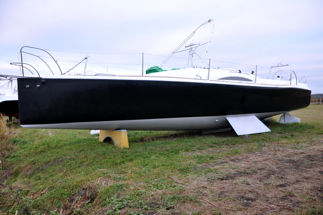

Drodzy koledzy tudzież koleżanki, proszę o opinie na temat jakości wykonania tego jachtu i jak to żegluje po morzu.
Oraz pytanie do osób dowodzących tym cudem: jak by to widzieli na takim np Adriatyku, czy ogólnie w basenie morza Śródziemnego?

Twister 36? A PO CO?
Nie można kupić normalnego morskiego jachtu?
Jacht na "hydroskrzydłach" nie zapewniających żadnego sensownego oporu bocznego, szeroki i bardzo niewydajnie halsujący. Stoi na słabych wiatrach. Moim zdaniem pomysł zły.

Tym konkretnym ani razu. Modelem tydzien.
Jezeli chcesz stawiac go na morze, jest on wg Ciebie oznaka luksusu i cena gra role, to moje rady:
Sprawdz przez kogo byl robiony, czy oby napewno zgodnie z dokumentacja projektowa (wystrzegaj sie ewentualnych garazowych koncepcji "ulepszajacych"konstukcje,
Sprawdz koszt transportu tych 4m szerokosc do Chorwacji. Moga przewyzszyc cene jachtu.
Sprawdz z jakiej stali sa okucia. A2 moze byc za slabe na cieple slone morza.
Poszukaj kogos kto tym plywal na morzu. Po srodladziu plywa to slabo, wymaga wiatru. Mam obawy, ze na morzu praca na fali bedzie przerazajaca.
Sprawdz, czyjacht ma CE conajmniej kat. B. Jezeli nie ma zadnego -nie bardzo moze byc dopuszczony do obrotu.
Dowiedz sie skad ta cena, bo to jest niewygorowana cena za ten model. Fakt, ze jest kryzys, a jacht ten jest slabosprzedawalny.

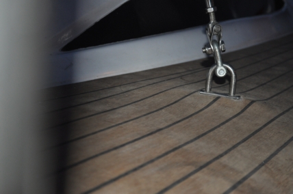

Po co robic flexiteak i w tym samym roku sprzedawac jacht? Moze poklad popekany?
Za 35-40 tus eur kupisz bardzo dobry jacht morski, ktory nie bedzie udawal luksusu, ale bedzie sie nadawal do plywania po morzu. Udawany lulsus typu dvd, ledy i tapicerka zrobisz za 10-15 tys zl.

Zbyszku, nie mówię ogólnie, tylko o tej konstrukcji. Te płetwy na Twisterze 36 są za małe by zapewnić (podejrzewam) mniejsze zanurzenie na Mazurach. Są też w zabawny sposób rozchylone na boki, czynie nie pracują efektywnie całą powierzchnią.

To ze rozchylone na boki to pestka, ponieważ w przechyle będzie wyprostowana i osiagnie odpowiedni (zdaniem konstruktora zapewne oraz jego komputera) opór boczny
Nie wiem jakie jest zdanie konstruktora, ale moje obserwacje tej konstrukcji są jednoznaczne: to tak nie działa jak Ty mówisz.
Mało tego: jachty nie zawsze pływają w przechyle, a ten Twister z racji szerokiej wodnicy mniej chętnie się przechyla. Potrzebuje więc silniejszego wiatru i odpowiedniego kursu. Wówczas rośnie aktywna powierzchnia bocznego oporu, choć teoretycznie może ona się zmniejszać z racji większej prędkości. Największa czynna powierzchnia potrzebna jest jednak na wiatrach słabych (chyba że się mylę), czyli w sytuacjach gdy tego jachtu nie przechylisz.

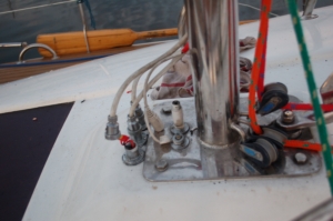

[quote="plitkin"]Tym konkretnym ani razu. Modelem tydzien.
Witam Kolegów w Nowym 2013 r.
Miałem „okazję „czarterować dwa Twistery 36 w byłym 2012 r na Mazurach . To o czym pisze cytowany kolega – jest podstawą do tego by w ogóle postawić nogę na pokładzie tej konstrukcji. O ile się nie mylę to fotografie pokazują jacht Twister 36 o nazwie „ ANGEL”
Kudłaty
Poszperaj na innych forach , a wyrobisz sobie sam opinie …..
Pozdrawiam Piotr

Kudlaty napisał(a):
On ma taki kadłub troche podobny do łódek klasy IMOCA, na jednym takim pływałem i miecza nie używaliśmy za duzo, wystarczył ten uchylny balast.
Ta... A Nubian ma kształty VOR70 i chodzi w ślizgu, a na wiatr 25 stopni. Też w ślizgu.
Co Plitkinie masz do tego kształtu ?
(oprócz detali z Kliwerkowego postu)
przecie to normalne nieprzesadzone zelazko.
Co prawda z takim sterem i mieczykami (11x4x0,6) to nie może pływać ale sam kształt = godny podziwiania!
Nie porównuj mi proszę twisterków do Nubianów.
To różnica klasy!.

PostNapisane: 5 sty 2013, o 05:02
Posty: 10509
Marianie, nie bede. Poprostu nie spotkalem jeszcze sprawnie plywajacego t36,stad porownanie go do imoca jest dla mnie tak samo zabawne jak nubiana do vor70.
Ależ przepraszam bardzo :) Ja zauważam jedynie podobieństwo krztałtu a i to niewielkie. A broń boże osiagi porównywać, to by była niezła herezja... :D Ale nubian Do Vor... Nieeeee.... :)
