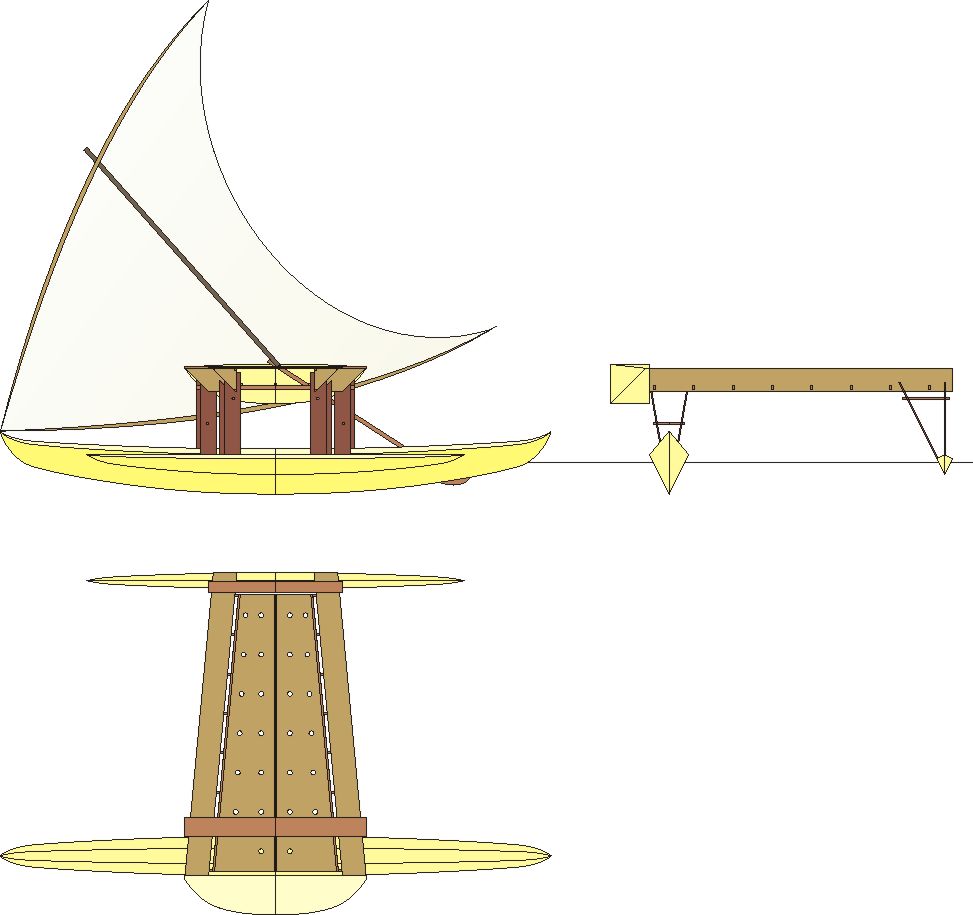

Na razie wygląda tak:
tp7.jpg [ 60.89 KiB | Przeglądane 11210 razy ]
Mocno uproszczone i trochę toporne, ale co to szkodzi?
Wada jest taka, że aby zrzucić żagiel, trzeba najpierw podciągnąć bom na gejtawach - ale to się i tak często robi.
Jak zwykle - ciekawe!!! :) Moje gratulacje i niecierpliwe oczekiwanie na prototyp!

Myszek - kapitalne!
pytanie jedno - czy przy wekslowaniu rejka nie zawadzalaby o "safety ama" umieszczone na poziomie pokladu?
pozdrawiam,
Grzegorz
Kształt tej skrzynki jest dość obły, poza tym można poprowadzić dwie linki do dziobów - ciekawe swoją drogą jak by się to sprawdziło. Dolny bloczek szota byłby zamocowany na kadłubie, nisko. W ostateczności można zastosować żagiel Gibbonsa :)
Są oczywiście inne wady takiego okrętu, np. wiosłować nie ma jak, wsiada się trudniej (najpierw na grzbiet kadłuba, potem po szczebelkach na pomost), jak trzeba coś zrobić na dziobie przy żaglu, to właściwie tylko siedzenie okrakiem na kadłubie jest realne... ale bardzo byłbym ciekaw, jak by się taki wynalazek w praktyce sprawdził.
Sam nie zrobię, nie miałbym gdzie trzymać :( może ludzi z Koszalina skuszę :)

Moja propozycja proa "mieszkalnego", mam nadzieje ,że wypowiecie się solidnie i krytycznie.
PACYFIK PROA „BUTTERFLY-24,5 „
Przeznaczenie:żegluga morska dla dwóch osób, mała kabina wyposażona w dwie koje i niewielką szafkę kambuzową oferuje raczej spartańskie warunki bytowania, ale coś za coś , za to lekkość i szybkość
CHARAKTERYSTYKA
Kadłub:
Długość całkowita Lc- 747 cm
Długość linii wodnej Lklw – 683 cm
Szerokość całkowita Bc - 385 cm
Szerokość kadłuba Bk - 180 cm
Szerokość linii wodnej Bklw- 65 cm
Zanurzenie stałe/zmienne T - 30 / 80 cm
Wyporność do klw V - 0, 6 m3
Masa M - 300 kg
Smukłość Lklw/Bklw Sm- 10,5 : 1
Pływak:
Długość całkowita Lc - 550 cm
Długość linii wodnej Lklw – 487 cm
Szerokość pływaka Bcp - 50cm
Szerokość linii wodnej Bklw - 40 cm
Zanurzenie T - 10 cm
Smukłość Lklw/Bklw Sm – 16,23 : 1
OŻAGLOWANIE
Ożaglowanie typu kleszcze kraba o z dodanym fokiem odwrotnej konfiguracji, maszt umieszczony na pływaku.
Grot żagiel G – 17 m2
Fok żagiel F - 7,6 m2
Motoryka ożaglowania wyrażony jako stosunek powierzchni ożaglowania do wyporności w przeliczeniu na jedną tonę wyporności SA / Vt - G = 28 m2/ t ; G + F = 41 m2 / t
Prędkość względna na podstawie liczby Froude'a : dla współczynnika - 1,34 = 6,08 węzła (liczony jak dla łodzi jednokadłubowej), dla współczynnika – 4,0 = 18,15 węzła.
OPIS KONSTRUKCJI
Kadłub oraz pływak wykonane w technologii szycia i klejenia usztywniony grodziami i wzdłużnikami, dzwigary wykonane jako elementy przestrzenne, całość wykonana ze sklejki o grubości 4 mm i 6 mm, sklejka saturowana żywicami epoksydowymi i dwukrotnie laminowana tkaninom szklaną.
STATECZNOŚĆ
Stateczność obliczona wg. wzoru D. Harvey'a.
Proa żeglujące pod grotem i fokiem wytrzyma wiatr o prędkości 17,77 węzła to jest 8,9 m / sek. czyli w dolnym przedziale 5 stopni B, proa niosące samego grota wytrzyma wiatr w górnym przedziale skali 5 stopni B, to jest 21,38 węzła to jest 10,7 m /sek. idąc w sztormie pod samym fokiem wytrzyma wiatr o prędkości 31,98 węzła to jest 16 m / sek. Czyli 7 stopni B.
ASYMETRY - CAT „ BUTTERFLY 24,5 „
PROA MONODROMOWE
Przeznaczenie: żegluga morska dla czterech osób z możliwością lądowania na plaży, Kabina wyposażona w cztery koje i kambuz, daje znośne warunki bytowe.
CHARAKTERYSTYKA
Kadłub:
Długość całkowita Lc – 747cm
Długość na linii wodnej Lklw – 701 cm
Szerokość całkowita Bc - 380 cm
Szerokość na linii wodnej Bklw - 60 cm
Zanurzenie min/max. T - 30 / 100 cm
Wyporność do klw V – 0, 8 m3
Masa ( 53kg na 1 m) M - 400 kg
Smukłość Lklw/Bklw bSm – 11,7 :1
Pływak:
Długość całkowita Lc - 701 cm
Długość na linii wodnej Lklw – 670 cm
Szerokość całkowita pływaka Bcp - 72 cm
Szerokość na linii wodnej Bklw - 40 cm
Smukłość Lklw/Bklw Sm - 16,75 : 1
OŻAGLOWANIE
Ożaglowanie typu AERO – RIG z masztem o przekroju kroplowym.
Grot żagiel G – 23,4 m2
Fok żagiel F - 8,8 m2
Spinaker- blister SB – 28 m2
Powierzchnia masztu - 3,3 m2
PostNapisane: 7 lis 2010, o 14:16
Podziękował : 491
...brak słów, jestem pod wrażeniem!
Jednak w PACYFIK PROA BUTTERFLY-24,5 nie potrzebne jest stosowanie pochylonego masztu do żagla kleszcze kraba, można zastosować klasyczne rozwiązanie, identyczne jak w Pjoa lub T2, a wejście do kabiny można by przesunąć o te 0,5m do przodu lub tyłu.
Z pochylonym masztem, nie wykorzystasz wszystkich zalet KK...
ŁJ
Imponujacy przyklad kreatywnosci nieszablonowej - brawo! :D
Krytyka na szybko:
Pacyfik: Plywak niesie maszt i zagiel, moze dac mu wieksza wypornosc?
Fok jest niebanalny...Moze to byc nieglupie jako "detektor" bardzo nieprzyjemnego przy KK przeostrzenia. Czy bedzie skuteczne? Fok komplikuje zwroty...ale w takim ukladzie moze zastosowac dwa male foki na rollerach?
Prawie pionowa gorna rejka moze nie byc optymalnym ustawieniem dla zagla.
Szkoda, ze nie widac olinowania ruchomego i sterowania.
Cat: z czterem osobami, to jednak przesada - nie chcialbym spac na gornej polce, zwlaszcza jesli reszta zalogi lubi wychodzic ogladac wschody slonca...
Nie jestem zwolennikiem aero-rig: by byl niezawodny, musi byc solidny, wiec drogi i ciezki ( sam maszt plus wzmocnienia gniazda i opetnika ) - jesli chodzilo o latwosc zwrotow, samozwrotny fok zalatwi sprawe!
Kombinuj dalej!
