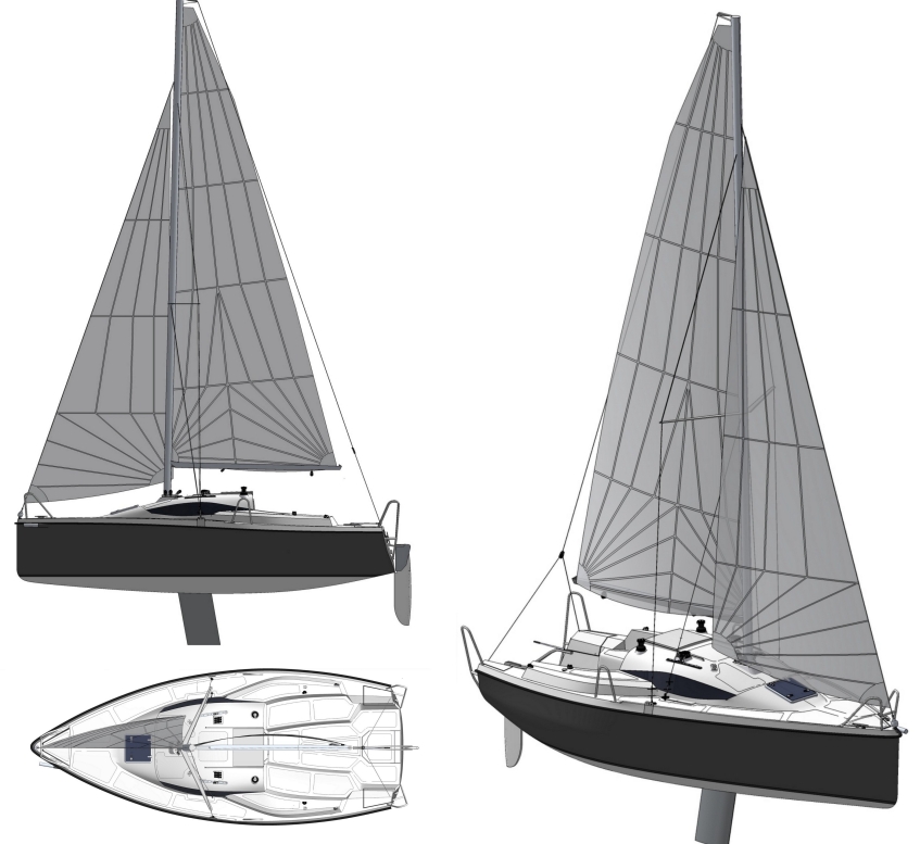

Znalazłem w sieci . ;)
haker.jpg [ 140.99 KiB | Przeglądane 2107 razy ]

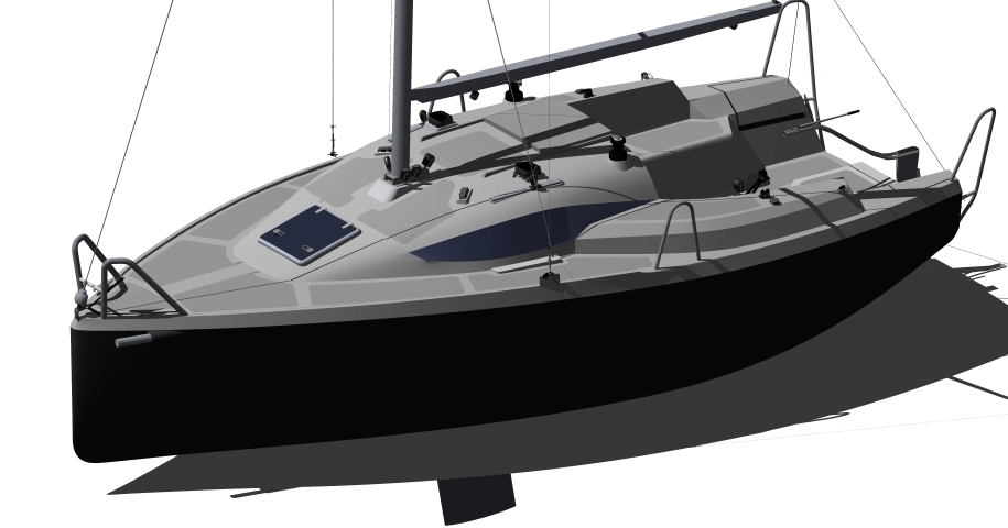

Znalazłem w sieci .
Skoro zostałem wezwany do tablicy, odpowiem.
Nowy Haker mam mieć 610 długości i być wygodnym (jak na tą długość) i sprawnym turystykiem.
Niestety terminy do końca roku mam mocno wyśrubowane przez inny okręt (niestety bez żagli :-( ), więc budowa, pewnie rozpocznie się pewnie wczesną wiosną,tak by jeszcze dało zahaczyć przyszły sezon.
Rysunki wymagają jeszcze kilku poprawek.
No i uprzedzając, szybrowy miecz, to tylko jedna z obcji oporu bocznego.
Przemek

Ja bym go nazwał Ninja :lol:
Falochrony za bardzo przysadziste, może przekrój trójkątny byłby lepszy?
Ławki w kokpicie są ładne dla oka, ale niewygodne do siedzenia...
Kształt grota bez polotu.
Linia dna mało płynna.
Długość zmniejszyłbym o 1 cm.
Generalnie dobra łódka. Mieszcząca się w standardzie.
Czyli małe ryzyko, ale duża konkurencja.
ps. Wąski dziób! ;)
Nie ma sprawy. Nazywaj jak chcesz :lol:
mjs napisał(a):
Ławki w kokpicie (..) niewygodne do siedzenia.
Znaczy twarde, czy co?? :roll:
A z polotem to niby jaki ma być w takiej łodce??
O a to z sensem. Zastosuje.
Przemek
 Tytuł: Re: HAKER
PostNapisane: 11 gru 2012, o 01:52
Posty: 9305
Otrzymał podziękowań: 2224
Może tak:
Skośne, odchylają załogę od osi jachtu.

mjs napisał(a):
Może tak:
Tyle że, po za tym "polotem" nie widzę żadnej innej zalety, która skłoniła by mnie do zastosowania takiego żagla w małej turystycznej łodce. Ale jak ktoś stawia polot na najwyższym szczeblu potrzeb, proszę bardzo. Przeszkód nie widzę.
