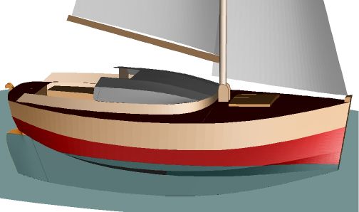

Paweł_P napisał(a):
Mam już ogólny zarys jachtu spełniającego moje wymogi, będzie to Slup z ożaglowaniem bermudzkim, drewniany maszt, kadłub będzie okrągłodenny z balastem wewnętrznym i z pojedynczym dlugim kilem. Zbudowany z siatkobetonu, balast wodnym, który będzie spełniał funkcje dodatkowych zbiorników wody słodkiej. Dziób z umiarkowanym nawisem, rufa szpicgat Zanurzenie im mniejsze tym lepiej, najlepiej poniżej 1m.
Coś bardzo podobnego, narysowałem dla siebie, do żeglugi przybrzeżnej od portu do portu, oraz ewentualnego przeskoku na pewną Duńską wyspę w razie dobrej pogody. Szpicgatowa rufa w takich rozmiarach to nic dobrego. Rezygnujesz w ten sposób z tego, co ci jest najbardziej potrzebne, czyli przestrzeni bagażowej. Pięć metrów z siatkobetonu, to też według mnie kiepski pomysł. Za mało doświadczeń w tych rozmiarach, z ta technologią (chyba jedynie Betotron Mariana), i faktycznie mogło by być za ciężko. Ja postawił bym na sklejkę, to stara sprawdzona technologia.
morskasklejka.jpg [ 16.8 KiB | Przeglądane 10486 razy ]
