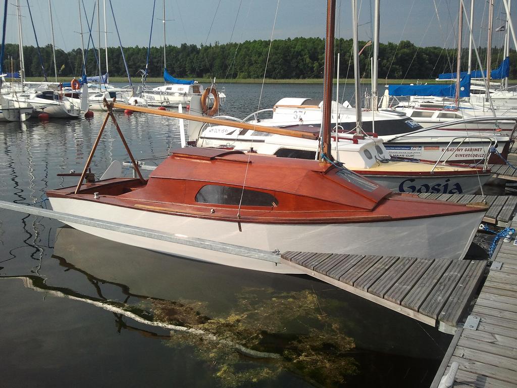

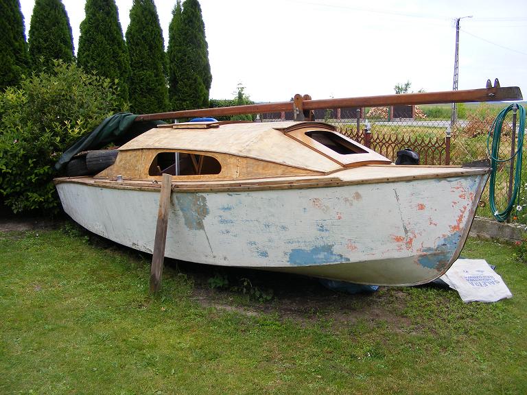

Witam,
Czy ktoś z Szanownych Forumowiczów posiada jakiekolwiek zdjęcia jachtu Bobo?
Żagle nr 8/1974 mam, forumowe zdjęcia Gorzałka i zagadki na Zalewie Rybnickim mam, pocztówki z jez. Necko i z Guzianki mam, poszukuję czegoś więcej...
Zastanawia mnie, że Bobo produkowano seryjnie, a praktycznie żadnych śladów po nim do dziś nie zostało. Widać marny to był wyrób...
(Podziękowania dla BoSmanna za najcenniejsze porady na Szkutniku Amatorze)
Pozdrawiam serdecznie
Komentarz: Bobo
Bobo_male.JPG [ 111.83 KiB | Przeglądane 9533 razy ]
pozdrawiam serdecznie

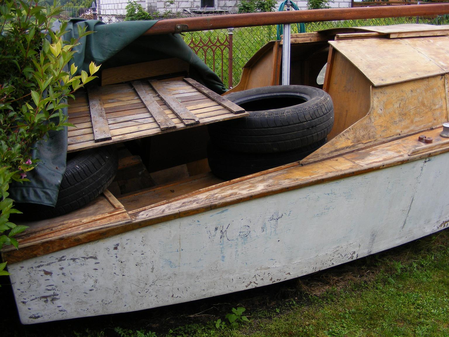

Moja łódka jest dla mnie najpiękniejsza na świecie. Jednak np. Ramblerów jest całkiem sporo, a Bobo nie ma, może chodzi tu o jakość używanych do budowy materiałów? Po prostu się rozpadły z biegiem lat...
boSmann napisał(a):
Posiada ;) Niestety, więszość to diapozytywy i skanować trzeba
Jeżeli byłaby kiedyś możliwość zeskanowania przy jakiejś okazji, to bardzo proszę chociaż o kilka, będę bardzo, bardzo wdzięczny.
Jeszcze raz dziękuję za pomoc i przede wszystkim oświecenie mnie, co udało mi się wyciągnąć z ogródka w Mikołajkach (Chociaż jacht przywleczony był według poprzedniego właściciela z Warszawy, na co wskazywałyby również resztki numerów rejestracyjnych na burtach - coś jakby VK614). Mam nadzieję, że do wakacji uporam się z grubsza z remontem (jak nic już nie wylezie gdzieś spod farby). Póki co serce walczy z rozumem, serce mówi rób szybko i na wodę, rozum podpowiada - co nagle to po diable ;)
Komentarz: Bobo - rufa
Bobo_nr_rej.JPG [ 311.44 KiB | Przeglądane 9232 razy ]

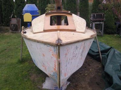

Mam takie ,
ale to chyba ten sam jachcik
- tyle że od dziobu :)
bobo-5,5x2.jpg [ 21.46 KiB | Przeglądane 8897 razy ]

Mam takie ,
Na pewno ten sam, robiliśmy zdjęcia w tym samym ogródku w Mikołajkach ;)
Dziękuję za fotkę.

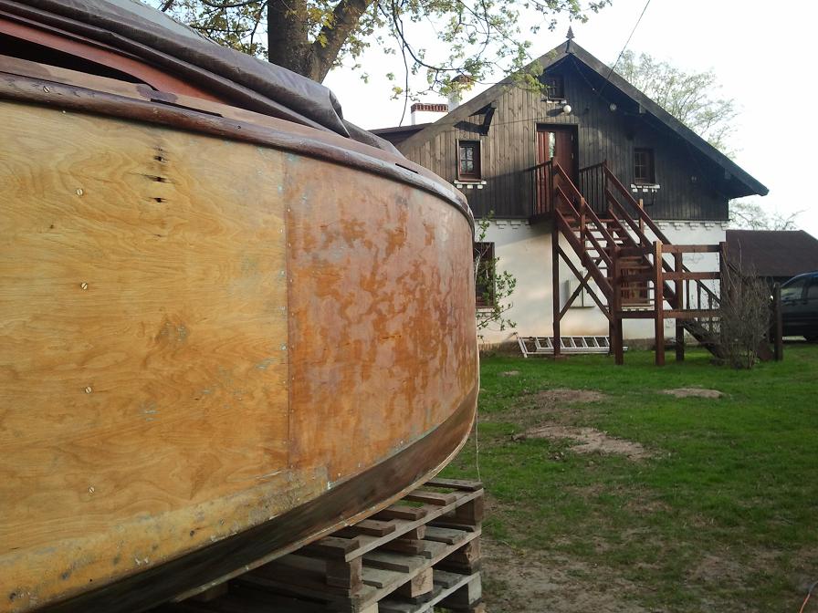

a jeśli zacznie sie marszczyć to znacze że całość maluj alkidowym.

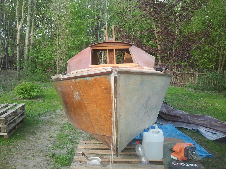

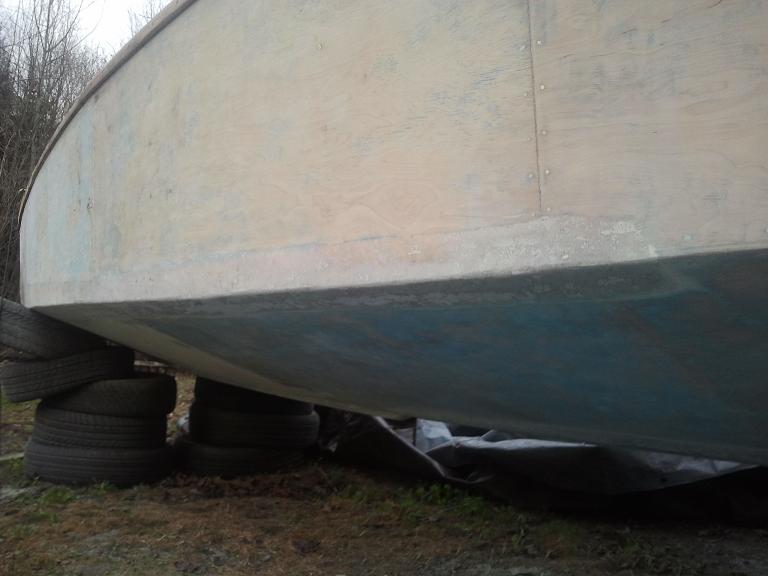

Posmarowałem środkiem do usuwania starych powłok, chyba się marszczy? Czyli można malować na starej powłoce (oczywiście tam, gdzie się nie łuszczy) farbą alkidową?
20130419_184027_male.JPG [ 55.24 KiB | Przeglądane 8100 razy ]
 Tytuł: Re: Bobo
PostNapisane: 19 kwi 2013, o 21:44
Posty: 13982
Podziękował : 10541
Otrzymał podziękowań: 2484
Tak jest mozna
i można też nasączać olejem lnianym+terpentyną. :D
Za ten post autor Marian Strzelecki otrzymał podziękowanie od: Valec75

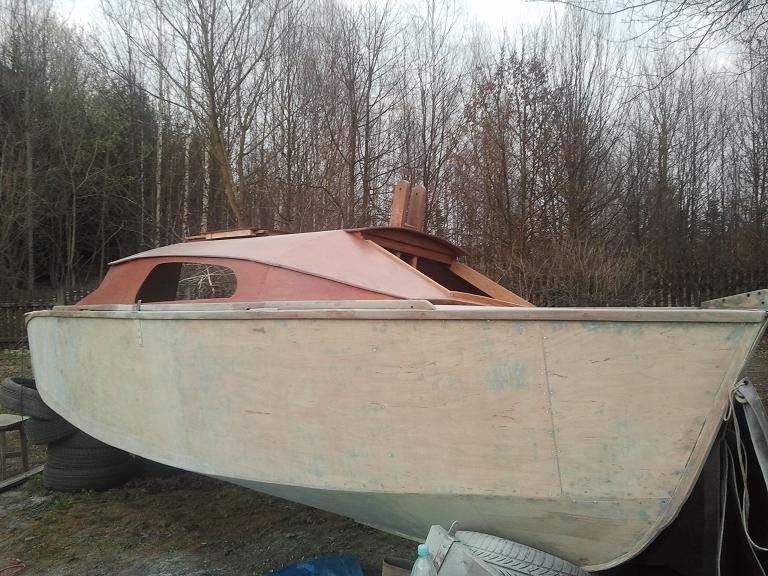

Dziękuję.
Szlifuję, później na ubytki i łączenia Epidian + Pac (czekam tylko na mikrobalony), potem terpentyna, olej lniany, farba, potem jeszcze ze 100 innych rzeczy do zrobienia i można wodować ;)
20130423_183743_male.JPG [ 106.57 KiB | Przeglądane 7776 razy ]
20130423_183713_male.JPG [ 49.49 KiB | Przeglądane 7776 razy ]
20130423_183653_male.JPG [ 100.81 KiB | Przeglądane 7776 razy ]

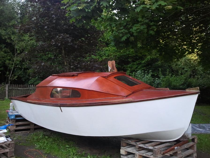

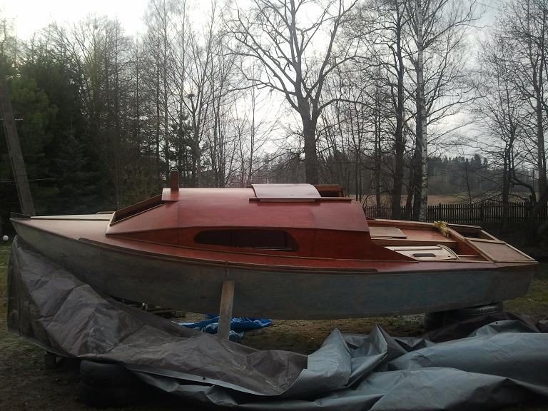

Prace idą powoli do przodu. Pół łódki już pije olej, drugie pół czeka, bo zarżnąłem kolejną szlifierkę... Pochwalę się też drugim zabytkiem będącym w naszej rodzinie ;)
20130509_173638.jpg [ 158.8 KiB | Przeglądane 7608 razy ]
20130507_184831.jpg [ 114.14 KiB | Przeglądane 7608 razy ]
20130430_132203.jpg [ 168.71 KiB | Przeglądane 7608 razy ]

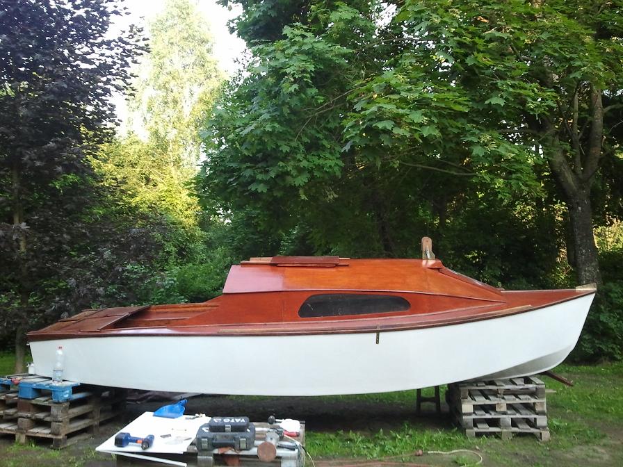

Pochwalę się postępem prac ;) Powoli odliczam dni do wodowania...
20130609_192006_na_strone.JPG [ 148.43 KiB | Przeglądane 7375 razy ]
20130609_191932_na_strone.JPG [ 116.13 KiB | Przeglądane 7375 razy ]
Za ten post autor Valec75 otrzymał podziękowania - 2: Marian Strzelecki, robhosailor
Z lotu ptaka śliczny. ;)
Wykonaj dużo zdjęć do archiwum i nawrzucaj tu, a może i pomiary byś wykonał ...
viewtopic.php?f=5&t=7302&hilit=wymiary+maszt%C3%B3w

No to chlup ;-)
20130623_173454_male.JPG [ 156.36 KiB | Przeglądane 7118 razy ]

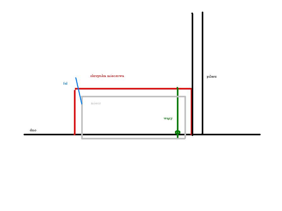

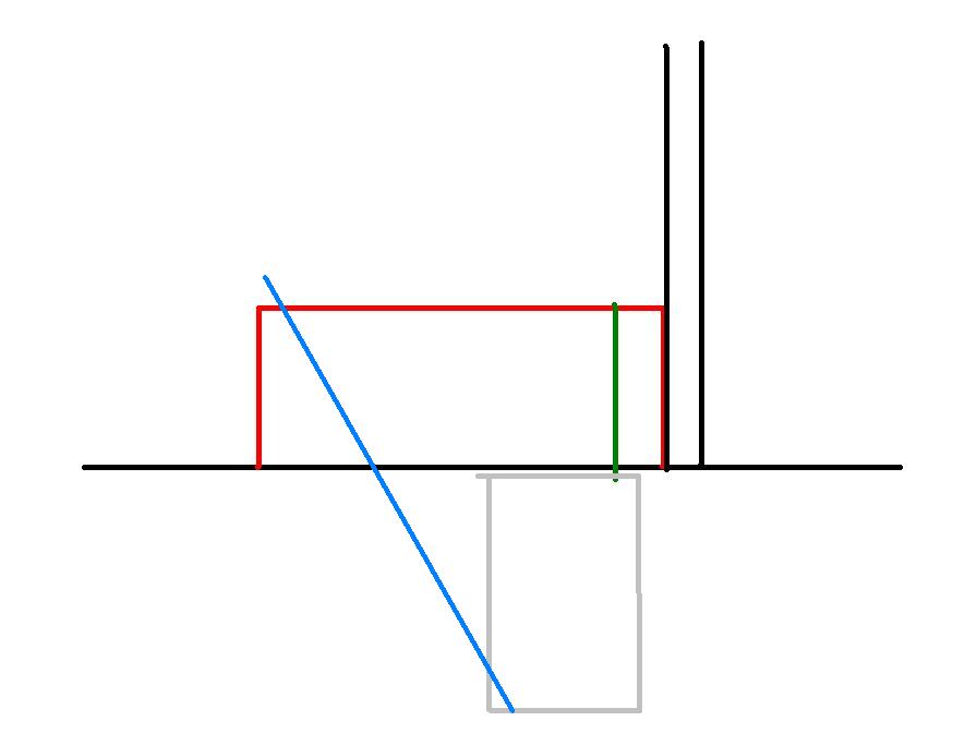

Potrzebuję pomocy.
Walczę z mechanizmem opuszczania/podnoszenia miecza. Nie wiem jak było w oryginale, ale coś wykombinuję, pytanie mam natomiast takie: ile mogę wypuścić miecz bez narażenia go na awarię?
Miecz zamocowany jest na wąsach, do tej pory, z racji źle dobranego fału, pływałem z mieczem wysuniętym do połowy. Oprócz tego, że przy ostrych kursach spędzałem dużo czasu, żeby gdzieś dopłynąć, było ok :rotfl:
Mam wrażenie, że oś obrotu i górna krawędź opuszczonego miecza jest poniżej dolnej krawędzi skrzyni mieczowej, czyli dna. Jeżeli teraz wysunę miecz do pozycji pionowej, nie będzie się opierał o ścianki skrzyni, a zawieszony będzie tylko na wąsach i fale.
Czy przy bocznych oporach (falowanie, przechył) nie ulegnie wygięciu na wąsach lub wręcz urwaniu? Może lepiej nie wypuszczać całego, tylko zostawić część w skrzyni, żeby się klinował? Ale ile, żeby było i bezpiecznie dla miecza i skutecznie w ostrych kursach?

 Tytuł: Re: Bobo
PostNapisane: 10 lip 2013, o 10:57
Posty: 13855
Podziękował : 1624
Otrzymał podziękowań: 2373
Nie może tak być by miecz ( w Twoim przypadku oś obrotu miecza) całkowicie wyszedł ze skrzyni mieczowej, pokrzywi się zawieszenie miecza.
Musisz skrócić tzw. wąsy , tak aby miecz był jego górną krawędzią schowany w skrzyni mieczowej, na tyle głęboko, by podczas żeglugi nie wycierał wnętrza skrzynki.
Długość fału miecza taka, by miecz nie odchylał się od pionu w kierunku do dziobu jachtu.

 Tytuł: Re: Bobo
PostNapisane: 10 lip 2013, o 11:17
Dołączył(a): 20 mar 2013, o 09:36
Posty: 44
Lokalizacja: Morąg
Podziękował : 10
Otrzymał podziękowań: 9
Cholera, błąd zrobiłem, że miecz zamontowałem dopiero na wodzie, bez przymiarki na sucho, ufając, że oryginalnie = dobrze. Patrząc w szparę skrzyni mieczowej ciężko do końca określić, gdzie znajduje się oś obrotu.
Opuszczę miecz i sprawdzę jego położenie nurkując w masce. Albo przechylę jacht na bok.
Jak będzie coś nie tak to będę skracał wąsy, szczególnie, że miecz jest bardzo wąski (z blachy) względem światła skrzyni mieczowej, więc możliwości wycierania i wszelakich ruchów na boki ma dużo...
