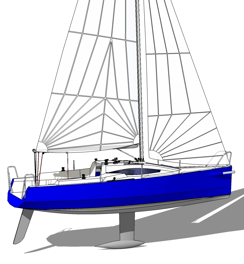

W dobie krolowania laminatow jacht z oblaminowanej sklejki zdobyl ten tytul.
No proszę. A u nas laminowana sklejka, ciągle wywołuje mieszane uczucia.
Z przyjemnoscia bym widzial taki projekt miedzy 9 a 10 m.
np coś takiego?? :lol:
Przemek

PostNapisane: 17 mar 2013, o 09:58
Moja uwage zwrocilo to;
"Built with Plywood epoxy, the hulls of RM's are lighter ( 15 %)and more rigid than polyester boats. This allows them to achieve, not only, better nautical performances but also to have a more durable hull. On an RM there is no risk of Osmosis or delamination. For when sailing in icy conditions we'll add, as an extra, a protective layer of Kevlar which will protect the hull from collisions with Growlers (underwater icebergs)."
Rendery jachtow do mnie nie przemawiaja zupelnie :) wole konkretne rzuty i przekroje. To bardziej miarodajne.

No właśnie... Dla nas, którzy lansujemy budowę jachtów ze sklejki, własności wytrzymałościowe są oczywiste... Ale i tak ludzie wybierają laminaty.

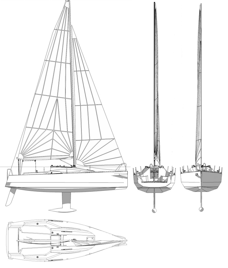

Fakt, ale w fazie szkicu, render więcej wybacza :lol: Dołożę i rzuty. Nie śmiać się z wolnostojącego masztu :evil: To tylko wstępny szkic.
RM pokazał fajną drogę dla "dykciaków". Podobnie jak np. I 550 sportboat. Obydwie się przyjęły nie gorzej niż laminatowce. Wygląda na to że tego typu łodki mają przed sobą przyszłość.
Przemek
888a.jpg [ 125.83 KiB | Przeglądane 1790 razy ]
