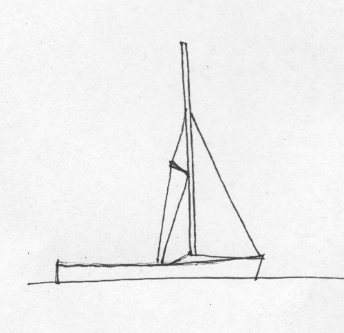

Brak achtersztagu w łódkach tej wielkości, to zwykła rzecz. Często można spotkać takielunek stały złożony z trzech lin: jeden sztag, dwie wanty. Nie widząc żadnej fotki Twojej łódki, nie wiedząc co ta za klasa/typ, trudno powiedzieć, co jest u Ciebie, bo może Ci nie brakuje drugiej pary want, tylko lin trapezów do balastowania?
Jeśli chodzi rzeczywiście o wanty, to na pokładzie przy burtach pewnie są po dwie podwięzie wantowe. Z reguły wanty dolne (kolumnowe) są mniej wysunięte w kierunku rufy, a wanty górne (stenwanty) trochę dalej w kierunku rufy. Może się jednak zdarzyć, że w danym typie jest coś zaprojektowane i zrobione inaczej. Typowy schemat olinowania stałego małej łódki, z zastosowaniem podwójnych want, pokazuje szkic:
Olinowanie stale malej lodki.jpg [ 121.35 KiB | Przeglądane 10776 razy ]
Wanty zwykle miewają jeden koniec (ten przy maszcie) nieregulowany na długości - czasami mocowany śrubą do okucia na maszcie, czasami są zakończone tam specjalnym hakiem, który jest zaczepiany w specjalnym otworze okucia na maszcie i również zwykle jest tak, że dolny koniec wanty jest zaopatrzony w ściągacz do regulacji jej długości i napięcia. Powinien też być tzw. toggle pomiędzy podwięzią, a ściągaczem, co zabezpiecza ściągacz przed wyłamywaniem, ale nie wszyscy go stosują.

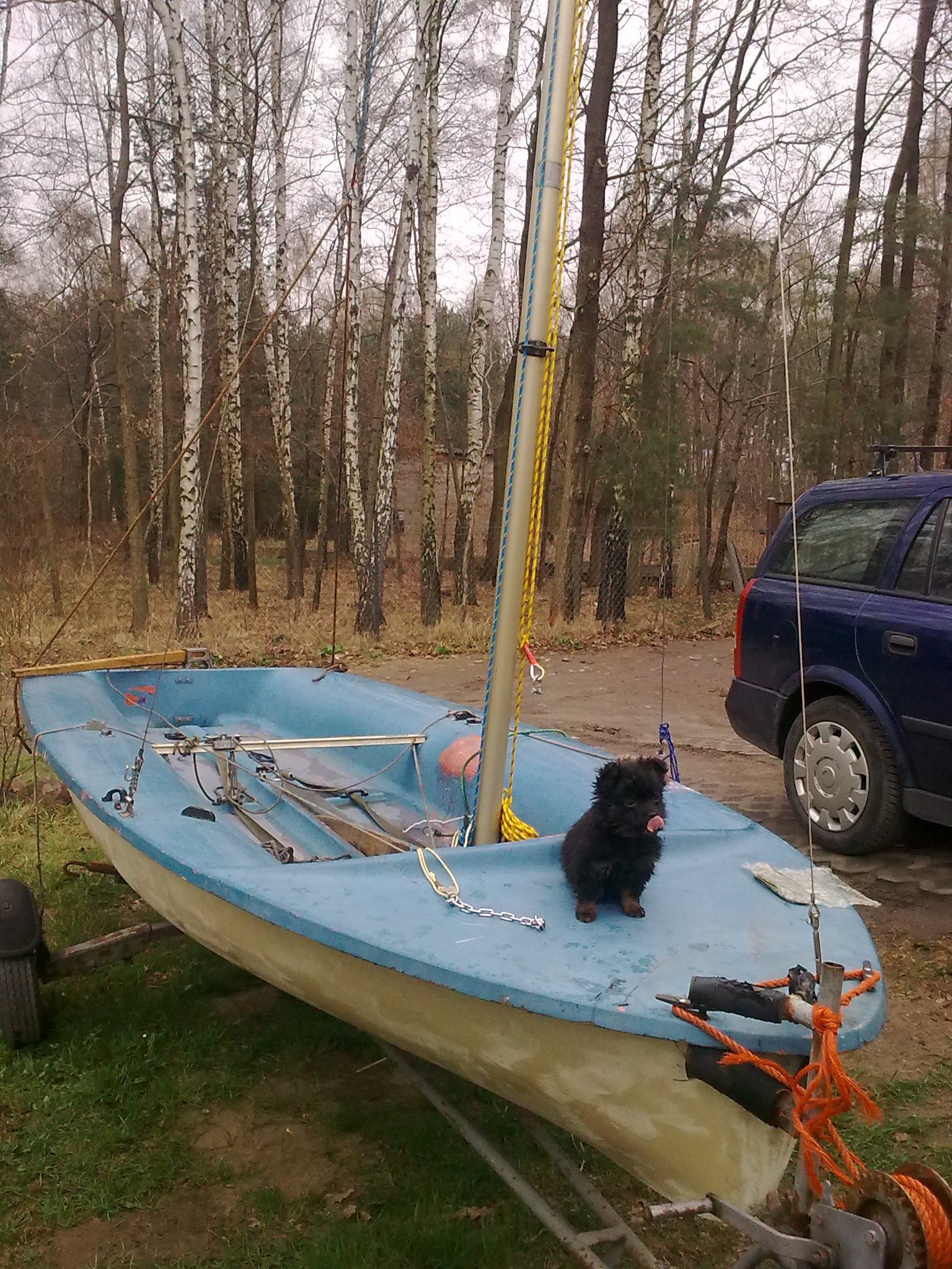

Takie cudo

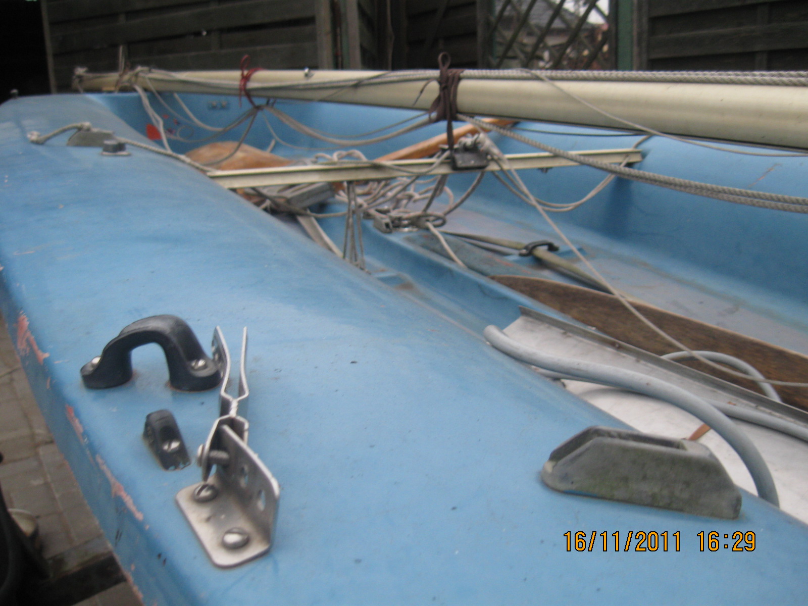

a tutaj mocowanie do want
IMG_2122.JPG [ 410.66 KiB | Przeglądane 10645 razy ]
IMG_1993.JPG [ 750.46 KiB | Przeglądane 10648 razy ]

jpepe napisał(a):
Takie cudo
Nie mam pojęcia, co to jest za typ. Typów łódek jest wiele, a te które można spotkać w Polsce, stanowią jedynie niewielki odsetek tego, co pływa w całej Europie.
Z dolnego zdjęcia może wynikać, że ...
jeśli system takielunku stałego przewiduje podwójne wanty, to wanty górne (stenwanty) mocowane są do tego otworu w podwięzi, który jest bliżej rufy, a wanty dolne (kolumnowe) bliżej dziobu.
Nie mam jednak nadal wcale pewności, czy Twoja łódka ma podwójne wanty, bo podwięź może mieć te widoczne 3 otwory w celu umożliwienia zaczepiania dolnego końca wanty w różnych punktach, co pozwala na regulację pochylenia masztu.
Czy jesteś pewien, że okucie na maszcie przewiduje podwójne wanty?

Owszem - trochę przypomina.
Jeśli to ona, to ma tylko dwie wanty i jeden sztag i w takim wypadku:

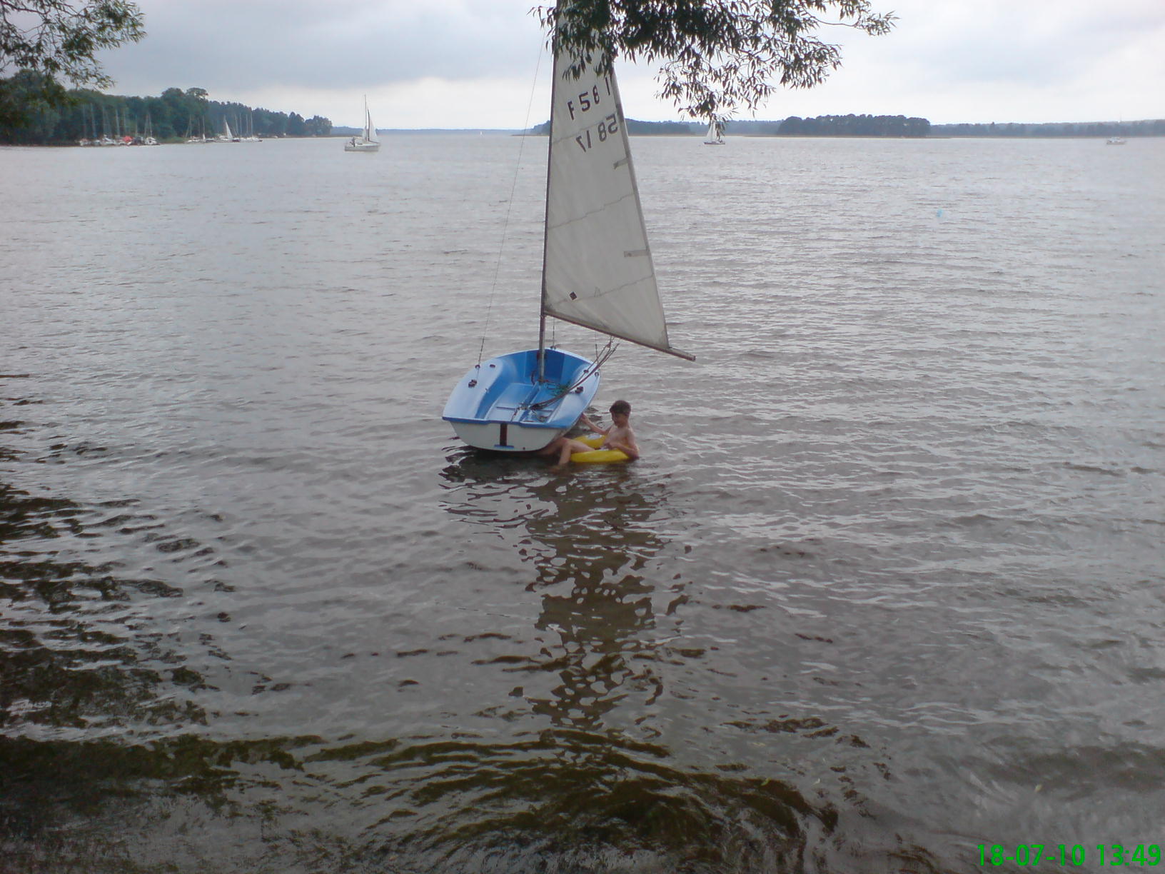

Na żaglu jest napis F 4516, wymiary grota 4,55*2,8 fok 3,3*1,34, Logo na żaglu chyba żaglowni "Crochard". Może to coś więcej pomoże w identyfikacji łódki. Lisek na żaglu nie pasuje do żadnych z oznaczeń przekazanych przez linki pierdu (niestety)
Wygląda na to, że łódka pochodzi z Francji, więc może Catz rozpozna???

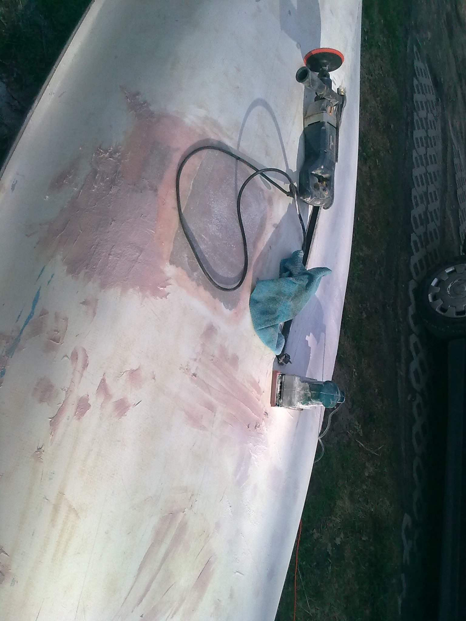

Tak dla porównania. Swoją właśnie szlifuję i miejscami kładę laminat, stąd te smugi na burtach
Komentarz: Jachcik Pitera
DSC00467.JPG [ 259.23 KiB | Przeglądane 7605 razy ]
Komentarz: Moja łódka
Zdjęcie0068.jpg [ 817.44 KiB | Przeglądane 7605 razy ]
Za ten post autor jpepe otrzymał podziękowanie od: robhosailor

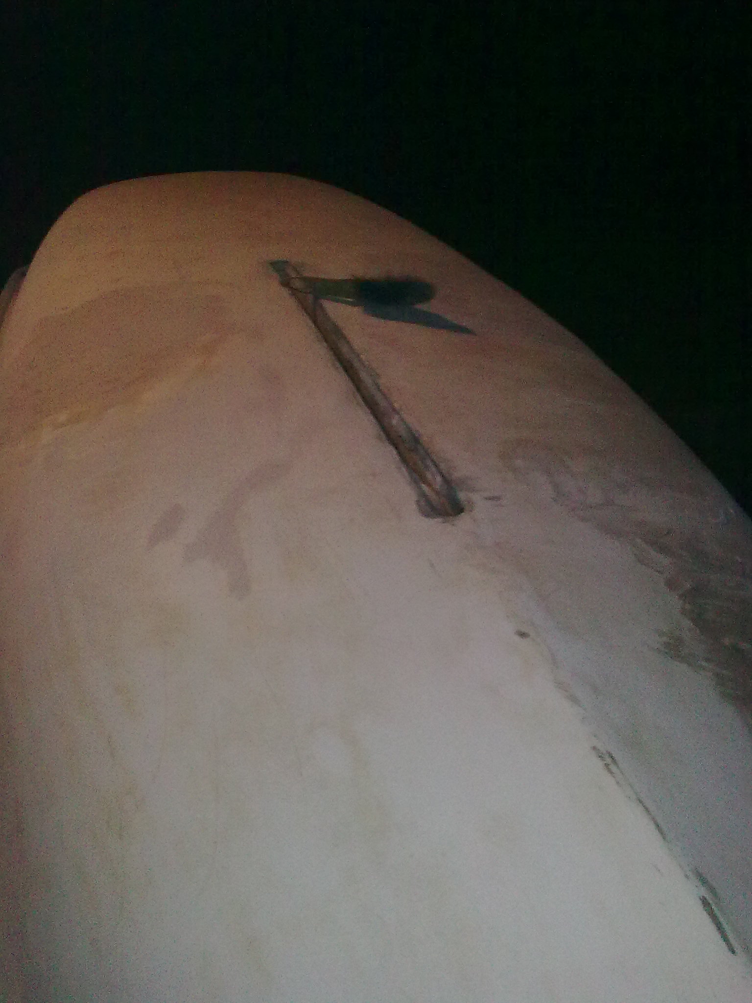

Podsyłam fotki z wczorajszego popołudnia i pracy przy jachciku, będę starał się na bieżąco coś wrzucać
Komentarz: A oto chemia, u góry żywica, na dole szpachla z włóknami
Zdjęcie0073.jpg [ 406.86 KiB | Przeglądane 7561 razy ]
Komentarz: Szlifowanie po laminowaniu i szpachli
Zdjęcie0072.jpg [ 370.8 KiB | Przeglądane 7561 razy ]
Komentarz: Syn w trakcie pracy
Zdjęcie0069.jpg [ 424.17 KiB | Przeglądane 7561 razy ]
