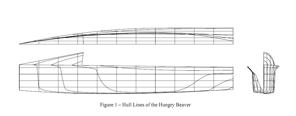

I to jest dobra wiadomość, Wikipedia podaje zdolność IM do osiągania prędkości "ponad 27 w" czyli sukces mieści się w predyspozycji. Intryguje mnie wyporność kadłuba, oficjalnie podaje się jako 240 lbs. Ile to w kg jest? Więcej danych technicznych tutaj: http://www.moth-sailing.org/download/CSYSPaperFeb09.pdf

mjs napisał(a):
Ile to w kg jest?
Google można używać jako konwertera wystarczy wpisać '240 lbs in kg'
240 pounds = 108.862169 kilograms

michald napisał(a):
Skąd ta informacja o 240 lbs?
LWL 11.0 ft
BWL 13.6 in
T 6.2 in
Trim 0.0 deg
Disp 240 lbs
WS 16.85 sqft
LCB/LWL 0.537
LCF/LWL 0.554
CB 0.598
CP 0.661
CX 0.904
CWP 0.734
CT 0.196

michald napisał(a):
...zresztą w sumie czy to istotne...?
Trochę istotne jest. Dane dotyczą projektu z 2009 czyli są dość świeże.
moth 01.jpg [ 45.59 KiB | Przeglądane 5282 razy ]

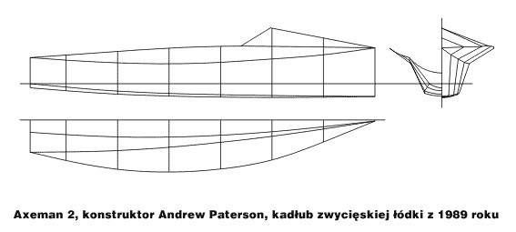

Ale w porównaniu z kadłubem sprzed 20 lat niewiele się różnią.
moth 02.jpg [ 22.9 KiB | Przeglądane 5282 razy ]
Właściwie możnaby zaryzykować budowę takiego bolida ze sklejki. Jeśli węglowiec unosi dwie osoby, to sklejkowiec z jedną dałby radę.
