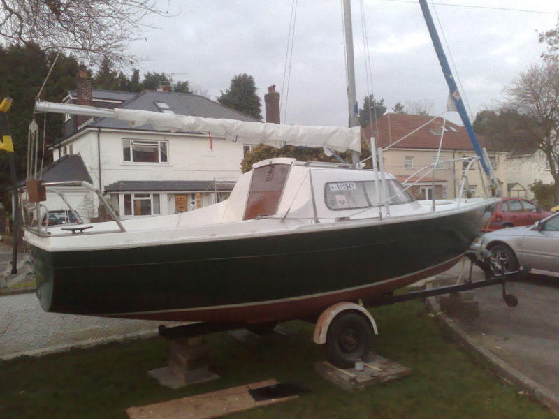

Od dluzszego czasu myslalem o rozpoczeciu swojej przygody z zeglarstwem jednak zawsze cos stalo na przeszkodzie (fundusze, czas albo brak miejsca). Jednak tydzien temu udalo mi sie wreszcie kupic swoj pierwszy jachcik - jest sliczny :D . Po pobieznych ogledzinach pojawilo sie kilka pytan, na ktore nie znalazlem odpowiedzi i licze ze moze bardziej doswiadczeni forumowicze pomoga mi troche.
Jednak zacznijmy od poczatku. Co sadzicie o tym malenstwie dla poczatkujacego? Zaznacze tylko, ze planuje uzywac go do weekendowego plywania (2 osoby) w okolicach Borth(UK). Oczywiscie niezbyt daleko od brzegu i po dokladnym sprawdzeniu prognozy pogody :)
PS. To jest SAILFISH 18 jesli chodzi o typ. 18,6 ft.
Łódka u nas raczej w ogóle nie znana, ale wygląda fajnie i myślę, że będziesz zadowolony :)
Dawaj śmiało - jeśli nie tu, to w dziale o budowie, naprawach itd. Raczej ktoś siedzi przy kompie i spróbuje Ci na nie odpowiedzieć. Jeśli gdzieś był podobny temat, to zaraz ktoś podrzuci link.

Po pierwsze kadlub ponizej LW. Farba(antyfouling) wyglada idealnie na calej powierzchni poza jednym, malym kawalkiem (ok3x3cm) ktory odprysnal. Kadlub byl malowany rok lub dwa lata temu, ale jak przypuszczam bez jakiegokolwiek szlifowania.
Po drugie znalazlem kilka glebokich(ok 1mm) zarysowan pod farba na dziobie. Wygladaja jak slady po skalkach/kamieniach ktore powstaly podczas przybijania do brzegu lub w czasie odplywu. Czy cos takiego moze uszkodzic zelkot i powodowac nasiakanie laminatu? Jesli lodka bedzie (w przyszlym sezonie) dwa dni w tygodniu na wodzie a pozostale 5 na brzegu to czy musze sie martwic o jakies ewentualne szkody w laminacie?
Pytam poniewaz na chwile obecna nie mam zadnego pomieszczenia w okolicy gdzie moglbym dokonac naprawy, a po drugie po nastepnym sezonie chcialbym zeszlifowac i pomalowac calosc( na pokladzie widac zelkot w kilku miejscach)

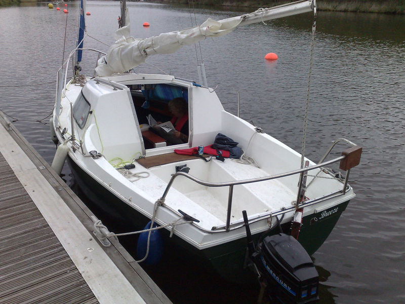

wygląda fajnie
A jeszcze fajniej wygląda łódka w tle na 2 zdjęciu ;) To chyba M.Griffiths zaprojektował
Moim zdaniem warto się temu przyjrzeć - wyciągnąć łódkę z wody i sprawdzić, jak głębokie są te zadrapania. Jeżeli się okaże, że rysy i pęknięcia są głębokie, sięgają do laminatu, to lepiej zabrać się za ich naprawę jak najszybciej - wysuszyć, odskrobać i zajrzeć do sąsiedniego działu (budowa, remonty) bo tam już, niedawno całkiem, był temat omawiany. Moim zdaniem nie potrzeba mieć specjalnego pomieszczenia - wystarczy odpowiednio duża plandeka robiąca za namiot. Ważne, żeby podczas pracy ze szpachlówką, żywicami, farbami była odpowiednia wilgotność i temperatura.

Lodka jest na ladzie i nie plywala w tym roku(poprzedni wlasciciel nie mial czasu i dlatego tez ja sprzedawal). Jak pisalem to sa rysy(nie pekniecia) ok 1mm glebokosci na 2 mm szerokie i biegnace zakolami przez kilkanascie cm. Dokladnie trzy takie.
Jesli (w najgorszym wypadku) uszkodzily one zelkot i zostaly tylko zamalowane to kadlub nasiaknie w ciagu dwoch dni plywania?
Jeśli są płytkie, nie odsłoniły laminatu i zostały zabezpieczone, to chyba spoko.

Dzieki Rob. Bede sie jeszcze temu przygladal. Na razie moim najwiekszym zmartwieniem jest zima. Usilnie szukam jakiegos garazu do wynajecia ale albo sa za male albo cena kosmiczna. Jak tak dalej pojdzie to naprawde zostanie mi tylko plandeka na jakiejs farmie :-? co tez nie rozwiaze moich problemow poniewaz musze ja wysuszyc w srodku. Najprawdopodobniej przeciekaja uszczelki wokol szyb. Mam jeszcze tydzien na szukanie takze jestem dobrej mysli.

Zapomnij o garażu. Szkoda pieniędzy. Jacht dobrze przezimuje pod plandeką. Kup w B&Q niebieską plandekę 4x5 m i parę cienkich rurek PCV. Wyszukaj tu lub na Sailforum.pl temat o zimowaniu jachtu i zobaczysz jak to zrobić. Ewentualnie wynajmij na farmie miejsce pod wiatą. Nie powinieneś zapłacić więcej niż 10 funtów za tydzień.
Odpryskiem antyfoulingu się nie przejmuj. Piszesz, że będziesz trzymał łódkę na przyczepie więc przez cały następny sezon raczej nie zarośnie. A nawet jeśli... to 3x3 cm wyczyścisz raczej bez problemu. Ewentualnie możesz pogadać w pierwszym lepszym zagładzie szkutniczym żeby ci odstąpili trzy maźnięcia pędzlem. Możesz też kupić antyfouling w sprayu (do śrub napędowych i wałów) ale to cholerstwo jest drogie. Kupowanie dużej puszki po to, żeby w tym roku pomalować taki kawałem jest bez sensu. Ewentualnie przed przyszłym sezonem po prostu przeszlifuj całe dno i pomaluj jedną warstwą nowej farby. Na puszce znajdziesz, żeby pomalować przynajmniej dwoma ale twoja łódka więcej czssu będzie spędzać na przyczepie niż w wodzie więc jedna warstwa wystarczy.
Rysami raczej też bym się nie przejmował. Pochodzą prawdopodobnie od tego, że poprzedni właściciel miał kłopoty z wcelowaniem jachtem na rolki na przyczepie i rysował dnem o zaczepy rolek. Jeśli nie ma ostrych krawędzi to przed przyszłym sezonem, jak będziesz szlifował antyporostówkę pod nową warstwę, to w tym miejscu przyłóż się bardziej i zeszlifuj do gołego laminatu. Zaszpachluj, pomaluj podkładem i połóż na całe dno nową warstwę antyporostu.
I tyle. Twoja łódka wygląda na zadbaną. Raczej nie wymyślałbym prochu. Szkoda czasu.
Ważniejsze jest, żebyś poczytał trochę o warunkach w jakich przyjdzie ci żeglować. Nie masz najłatwiejszego akwenu do żeglowania. Sprawdzaj prognozy ale przede wszystkim miej oko na pływy. Macie tam dosyć duży skok (4-5metrów) i jak dobrze pamiętam bardzo wredne prądy. Kup sobie almanach Reed'a. To taka mała biblia dla żeglarzy. W tej chwili kosztuje trochę mniej niż 30 funtów. Przed sezonem będzie przynajmniej dycha więcej. Myślę, że może to być dobry prezent pod choinkę.
