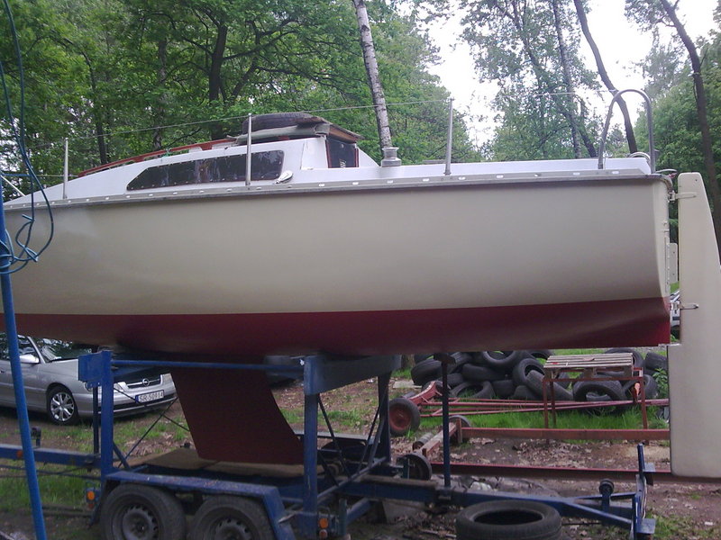

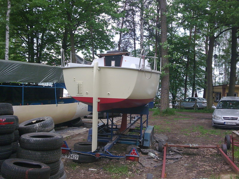

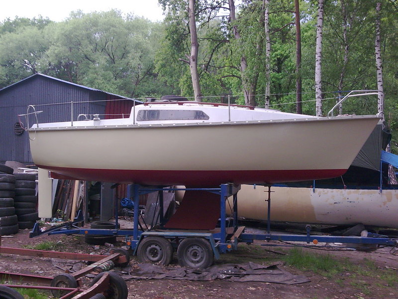

Mam w innym ujęciu. Podobny stelaż można wykonać dla lawety samochodowej...
Zdjęcie1084.jpg [ 130.28 KiB | Przeglądane 2936 razy ]
Zdjęcie1083.jpg [ 175.42 KiB | Przeglądane 2936 razy ]
Zdjęcie1082.jpg [ 141.14 KiB | Przeglądane 2936 razy ]
