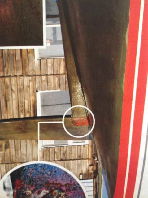

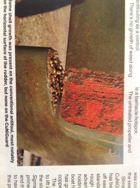

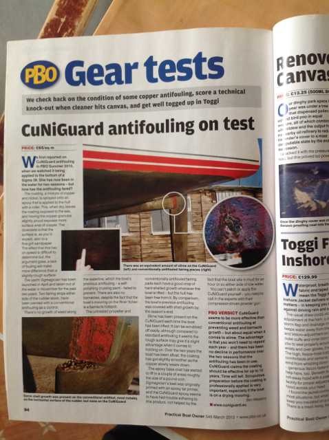

Hihi, właśnie czytam stary PBO (marzec 2012) i zauważyłam, że mieli teścik. Jakoś o nim nie pamietałam. Zdjęcia przedstawiają Sigmę siedzącą w wodzie przez dwa sezony. Na miedzianej części nie ma nic praktycznie, ot, tyle co umyć go myjką. 15 minut roboty :) na paskach które były jako kontrola jak widać pojawiły sie muszelki i bardzo zadowolone są :)

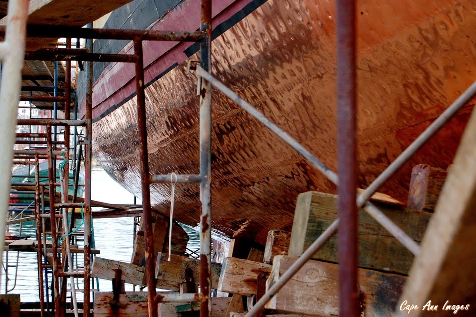

A obłożenie blachą miedzianą jest realne i to na samym kleju epoxydowym, ale pracochłonne i waży, zbyt cienka taka blacha być nie może. Istniał kiedyś taki produkt typu gruba folia miedziana bodaj "samoprzylepna' od razu z odpowiednim klejem, lecz nigdy nie widziałem, może się nie sprawdziło albo droższe? Blacha ma sens na drewniane kadłuby, zabezpieczenie przeciw świdrakom. Jakby kto chciał to gdzieś mam galerię zdjęć przedstawiających metodę obijania :mrgreen:

Jestem zainteresowany.
Aye aye, sir! :D
