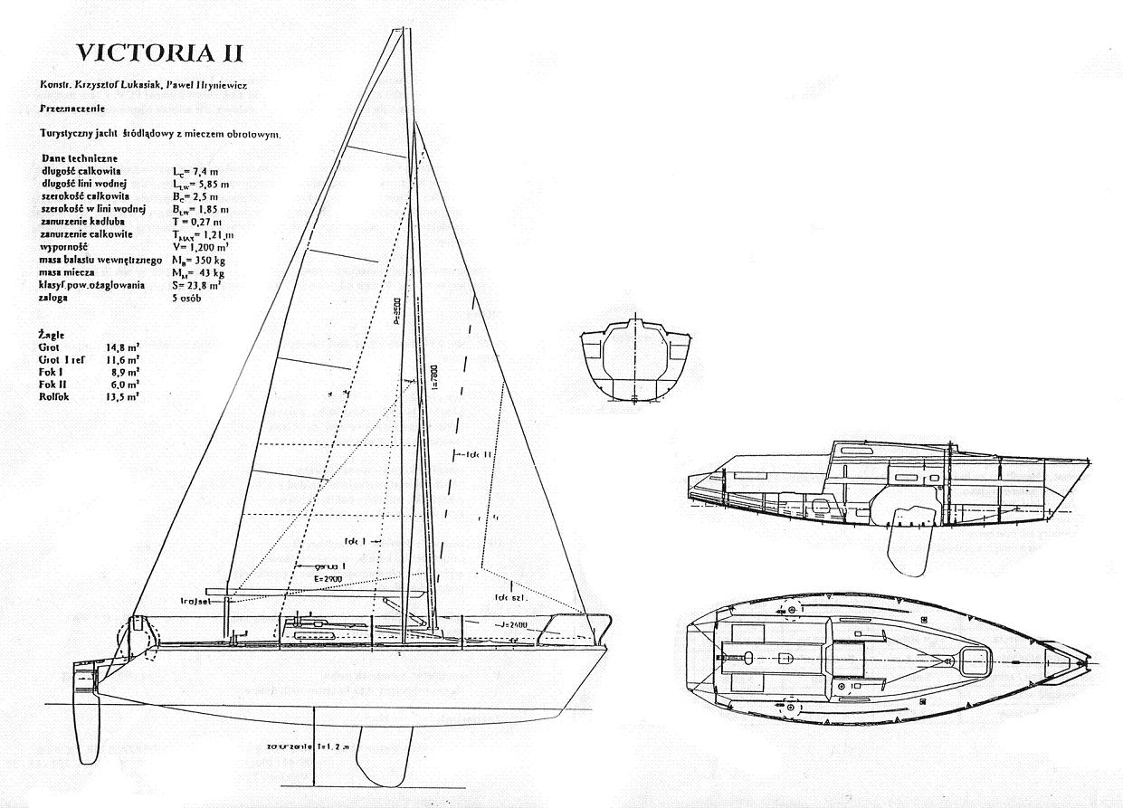

Na forum mazurskim był rysunek i nie działający już dziś link do czeskiej strony ze zdjęciami, a na preclu odezwał się kiedyś konstruktor tego jachtu.
09-11-25-victoria_ii_a_small.jpg [ 182.9 KiB | Przeglądane 2228 razy ]
Uwaga: warto poprawić w temacie, powinno być przez c!

Całkiem fajny.

Całkiem zwykły...
Spodziewałem się (po nazwie) czegoś ciekawszego :-(
