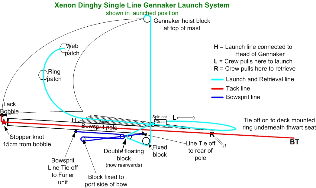

Ja pływam na ISO juz od dwoch lat (Zalew Zegrzynski, Warszawa).
Co do taklowania to nie ma w tej lodce zbyt duzej filozofii. Problem zazwyczaj moze sie pojawic z genakerem. Zalaczam dwa swietne rzuty w jaki sposob "ogarnac" system taklowania tego zagla.
Co do samej lodki jest swietna. Zapiernicza az milo! Jedyna wada to bardzo maly otwor kieszeni genakera. W moim przypadku czesto blokuje sie podczas zrzucania. Swoja droga, macie podobny problem i jakies patenty na to? Wkurza mnie to niemilosiernie i nie moge sobie z nim poradzic!
Launched system.jpg [ 194.93 KiB | Przeglądane 2572 razy ]
