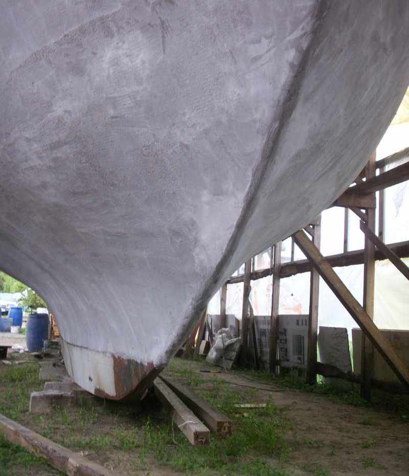

Może ja się nie znam,
ale dlaczego ( jak zwykle ) pomija się siatkobeton ( już w przedbiegach?).
PICT8661a.jpg [ 66.58 KiB | Przeglądane 8445 razy ]
Ma wieloletnią tradycję także wyprawową.
norsk_under_construction.jpg [ 14.65 KiB | Przeglądane 8445 razy ]
Zwłaszcza tam gdzie zależy nam na solidności, a możemy mieć dużą wyporność.

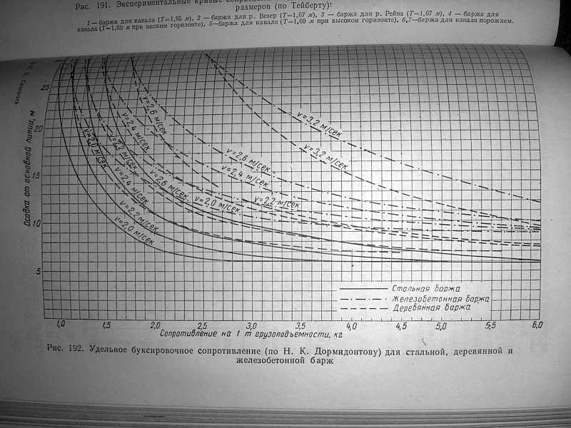

Stali bywa "pa pałam" .
Na ściskanie masz dane betonu, na rozrywanie masz dane stali na ścinanie pomyśl sam :lol: albo popatrz (chyba/choćby) tu*:
PICT8863.JPG [ 80.57 KiB | Przeglądane 8157 razy ]
to już wiesz jakie to mocne może być. :-P
* nie czytam ostatnio tego obcego języka, bo się nim brzydzę przeokropnie.
...ale tabelka mądrze wygląda prawda?. :rotfl:
* Żielazobetonnoje Siudostroienie INCSubierciew
PostNapisane: 20 cze 2013, o 21:19
Posty: 10947
Podziękował : 1341
Otrzymał podziękowań: 2626
Po co mam myślec na ten temat? To nie moj problem!
I tak swoje wiem :roll:
Tez nie czytam, bo zapomnialem i nie praktykuje, ale slucham chetnie, bo jest przepiekny! Pusc sobie Borisa Godunova Mussorgskiego....
Jest brzydka, wiec i nic z niej nie zrozumialem.
