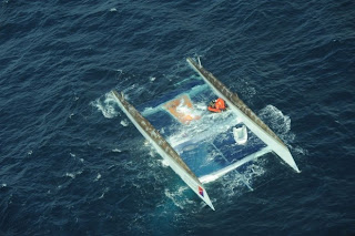

Alterus napisał(a):
Ciekawość - jak się przekręci to jak się odkręci..? :mrgreen:
Praktyka wskazuje, że się nie przekręca.
Tia... praktyka:
Ale trzeba przyznać, że nawet obrócone "upside down" - katamarany nieczęsto toną.
Poniżej historia katamarana znalezionego przypadkiem w 6 miesięcy od wywrotki, wyciągnięto na brzeg i z sukcesem przywróconego do żeglowania:
http://devonhouse.blogspot.com/2006/09/ ... eives.html

pierdupierdu napisał(a):
Tia... praktyka:
Nie ma tam ani jednego wharrama!
Szukaj, może znajdziesz. :mrgreen: :-P :rotfl:
Tia... praktyka:
Ale pytanie było o katamarany w ogóle, a nie o jednego konstruktora niszowych katamaranów, prawda?
O tak:

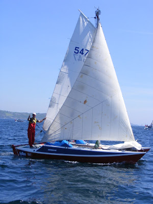

opowieść o jakichś dziwnych niszowych konstrukcjach o długości dwóch penisów, popularności mniejszej niż błąd statystyczny i wygodzie - TAK! WYGODA JEST JEDNĄ Z NAJWAŻNIEJSZYCH CECH JACHTÓW WSZELAKICH - podobnie wysokiej.
Są o wiele bardziej popularne wśród morskich żeglarzy, niż mazurskie koromysła. Nadają się na Mazury i na morze. Żeglują od 50 lat po oceanach.
To śródlądowe maleństwo (Tiki 21) opłynęło świat i kilkakrotnie przepłynęło Atlantyk m. in. w regatach Jester Trophy:
http://wharrambuilders.ning.com/profile/RoryMcDougall
http://www.jesterinfo.org/rorymcdougall.html
http://forum.woodenboat.com/showthread.php?119861-Tiki-21-Rory-McDougall-crosses-Atlantic-both-ways-in-Cookie
Bez sensu łódka, nie ma co się takimi zajmować, bo to dla niszowych jest :mrgreen: :-P :rotfl:
No faktycznie, wolałbym ją na morzu, od każdego mazurskiego koromysła!!!
Jako alternatywę do śródlądowej łódki mieczowej? :rotfl:
Tak, bo pływają po śródlądziu i po oceanach! Te, które podałem jako przykłady.

Paco napisał(a):
Pozostaje problem wywrotki kata na morzu.....wszak fala go nie obroci :(
A mazurskie koromysło obróci? Może tak, a może nie. Wyżej było o tych konkretnych katamaranach i ich dzielności:
James Wharram projektuje swoje katamarany z zapasem stateczności i szczyci się tym, że przez ponad 50 lat jego działalności, żaden z zaprojektowanych przez niego katamaranów (i zbudowanych zgodnie z dokumentacją) nie został zniszczony na morzu/oceanie przez siły natury. Jeden z najmniejszych (Hinemoa 23 stopy długości) przetrwał bez awarii huragan na Atlantyku. Można o jego przygodzie poczytać w książce jego budowniczego Toma F. Jonesa "Multihull Voyaging": http://www.amazon.com/Multihull-Voyagin ... 0924486562
