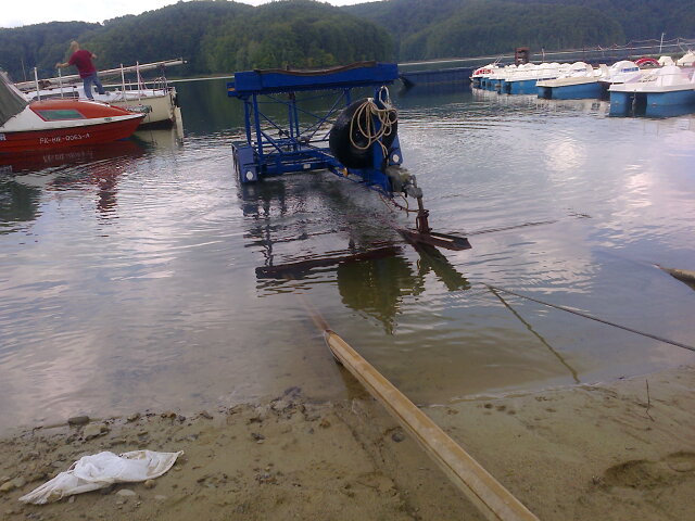

Wodowanie kilera na Solinie ...
Zdjęcie0142.jpg [ 74.59 KiB | Przeglądane 10109 razy ]
Zdjęcie0143.jpg [ 66.72 KiB | Przeglądane 10109 razy ]
A wózek potem znaleźli? ;)

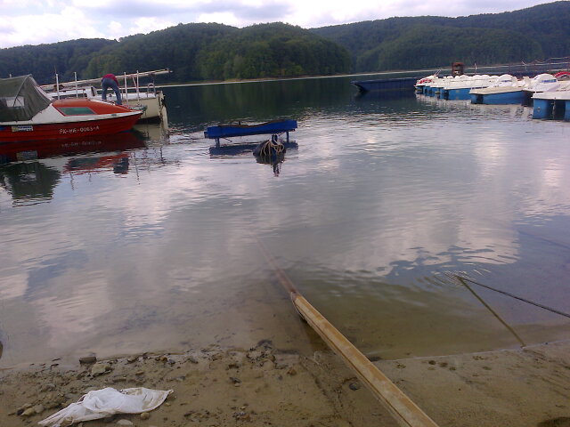

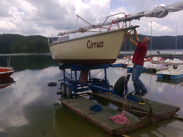

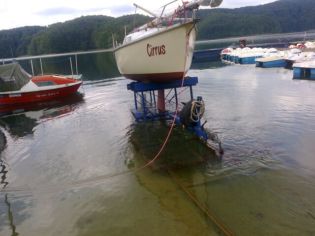

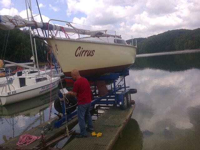

Wodowanie jachtów w bazie WOPR Bieszczadzkiego polega na wjechaniu podłodziówką z jachtem na platformę, która jest opuszczana przy pomocy kołowrotu linowego po trasie rurowej.
Podłodziówka jest zapięta zaczepem kulowym do haka holowniczego zabudowanego do platformy. Koła przyczepki podłodziowej dodatkowo są zabezpieczone belką ( klinem) przestawnym...
Zdjęcie0139.jpg [ 71.12 KiB | Przeglądane 9806 razy ]
Zdjęcie0140.jpg [ 70.6 KiB | Przeglądane 9806 razy ]
Zdjęcie0148.jpg [ 69.53 KiB | Przeglądane 9806 razy ]
Zdjęcie0149.jpg [ 80.91 KiB | Przeglądane 9806 razy ]
W przypadku niskiego stanu wody musiałem podłodziówkę ustawić na jednej osi aby uzyskać nachylenie, które ułatwi wpłynięcie jachtem na podłodziówkę ...

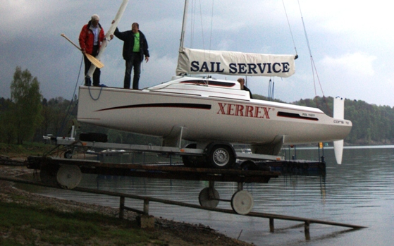

Podobnie w Polańczyku. Zjechaliśmy elegancko (ten z pagajem to ja)
wodowanie w Polańczyku

To chyba obok tego miejsca ...
Po nieudanej próbie zwodowania jachtu obok promu na wyspie Energetyka z powodu niskiego stanu wody poszukiwałem właściwego slipu.
Na Polańczyku nośność platformy była zbyt mała, trasa rurowa delikatna.
Zalecono nam Bieszczadzkie WOPR, które woduje jachty do 8, czy nawet 9 Ton.
