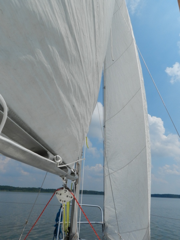

Myślę, że krój foka w moim PIP-ie jest niezbyt prawidłowy. W ubiegłym sezonie zrobiłem mu parę fotek. Załączam jedną z nich. Niepodoba mi się zawinięcie liku wolnego na nawietrzną. To zdjęcie było robione przy stosunkowo słabym wietrze. Ale podobnie jest i przy silniejszych wiatrach chociaż to zawinięcie jest wtedy mniejsze ale mimo wszysko też występuje. Ale przy silniejszym wietrze nie zrobiłem żadnego zdjęcia.
DSCN1445.JPG [ 148.9 KiB | Przeglądane 7987 razy ]

Wydmuchany już? Jeśli przesunięcie kipy dużo w tył nie 'otwiera' liku to by na to wyglądało...
Można próbowac popuścić po szwach, jeśli żagiel jeszcze tego wart.

Czy raczej taki byl od zawsze? Ma cos w liku wolnym, bo wyglada grubo ?
Od polowki moze byc niezly! ;)

Moim zdaniem zagiel co najmniej do poprawki, lecz nie wiem czy drobne poprawki pomoga. To znaczy czy po nich lik nie bedzie lopotac.

Jeszcze sie przyjrzalem temu zaglowi. Jak masz kase, to warto uszyc nowy. Jezeli to nie jest zludzenie optyczne, to fok jest juz wydmuchany, baloniasty. Profil jest przesuniety ku srodkowi. Mam wrazenie, ze na tym zaglu ostro nie pozeglujesz.

Otóż według mnie ten fok był taki od zawsze. Ale teraz napiszę historię jego powstania. Żagle uszył mi Maciej Roszkowski i ten fok na początku był uszyty jako genua zachodząca daleko za maszt. Takiego żagla w dokumentacji PIP-a nie było. Genua według dokumentacji to normalny duży fok którego obrys mieścił się na rysunkach przed masztem. Żagle uszyłem jeszcze zanim zdążyłem wybudować jacht. Maciej Roszkowski naniósł w dokumentacji ołówkiem poprawkę przy dużym foku który nazywał się genuą i uszczęśliwił mnie po prostu dużą genuą. Ja się tego przestraszyłem. Nie mając jeszcze wybudowanego jachtu nie wiedziałem jak rozwiązać zamocowanie szotów dla tak dużego żagla i poprosiłem MR żeby mi ten żagiel zmniejszył do takiego rozmiaru jak jest w dokumentacji. I tak już zostało. Ja sobie myślałem, że żeby poprawić ten fok to wystarczyło by odciąć po łuku ten fragment żagla który się zawija?
Wyobrazam to sobie dosc podobnie. Kazdy przyzwoity zaglomistrz da rade i to niedrogo.
Bede wdzieczny ( pewnie nie tylko ja ) za relacje z zeglugi po ewentualnej poprawce - roznice moga byc duze!

Otóż ja na swoim PIP-e uszyłem trzy foki tak jak było w dokumentacji. Kiedy mocniej przywiało to refując się zakładałem mniejszego foka. I tak pierwszy ref na grocie to i mniejszy fok. Jak zdarzało się, że przywiało mocniej a chciałem pływać i pływałem to do drugiego refu na grocie zakładałem foka sztormowego. Tak, że teza, że żagiel jest wydmuchany do mnie nie przemawiała. Poza tym co parę lat zdarzało mi się, że albo skracałem sezon albo jachtu nie wodowałem (coś przy jachcie robiłem) i wtedy wędrowałem na morze.
Nie wiem czy uda mi się tą poprawkę załatwić na ten sezon. Żagiel został tam gdzie łódka i ja dopiero pojadę do niej w połowie kwietnia. Nie wiem czy to nie będzie za późno na zlecanie tego do żaglomistrza. Natomiast już drugi sezon po dobalastowaniu jachtu i jego modernizacji nie korzystałem z mniejszych foków. Wystarczył ref na grocie. Co do ostrości chodzenia na wiatr to mam kompas na jachcie i kąt do wiatru na jednym halsie to około 60 stopni czyli około 120 stopni na oba halsy do tego należałoby doliczyć kąt dryfu. Na ile może się zmienić kąt do wiatru po tej poprawce?

Zysk moze byc spory i na ostrosci i na szybkosci, bo strugi na foku przyspiesza, nawiewanie na grot sie zmniejszy... Na rumplu tez moga byc zmiany!
Sprez sie!

Zawinięcie liku tylnego zawsze deformuje profil żagla, co z kolei powoduje niepotrzebne odrywanie się strug powietrza od płata (czyli żagla). Przez to siła nośna na płacie będzie mniejsza niż powinna być przy danej powierzchni. Zatem "wyprostowanie" liku tylnego powinno zwiększyć siłę nośną na foku.
To co wcześniej pisano, strugi powietrza zakrzywione przez lik tylny są kierowane na grota przez co grot również będzie gorzej pracował przy ostrym kursie. Do tej pory musiałeś odpadać, żeby unikać nawiewania powietrza spod foka na grot. Po "wyprostowaniu" liku tylnego foka prawdopodobnie nie będziesz musiał tego robić, czyli będziesz chodził ostrzej.

Jeśli taki profil był od żaglomistrza, a nie ma powodu podejrzewać go o szkolne błędy, to bym zwalał na żagiel skrojony z wypukłym likiem a zbyt mały kąt szotowy na to. Niby PIP szeroki, ale kto wie? Jeśli tak to starczy odciąć wypukłość liku, po prostej. Oczywiście możesz lekko wklęsło, tak na wsiakij słuczaj... A potem poeksperymentuj też z ustawieniem kip do niego, by napiął się płasko. Bo żeby taka regatowa łódeczka chodziła 60 stopni to wstyd ;)
A może zacznij od naklejenia icków na lik przedni, tak ze trzy pary (lepiej cztery) na różnych wysokościach. Wtedy, na podstawie obserwacji pracy icków będziesz mógł dość precyzyjnie ustawić położenie wózków szotowych. I dopiero przy optymalnym położeniu wózków popatrz na lik tylny żagla, czy coś się zmieniło, czy nadal jest podwinięty.

Prawdopodobnie Fok po zwiększeniu ugięcia na liku tylnym będzie żaglem głębokim jak na foka. Trzeba go będzie prowadzić dość szeroko i w większym skręcie

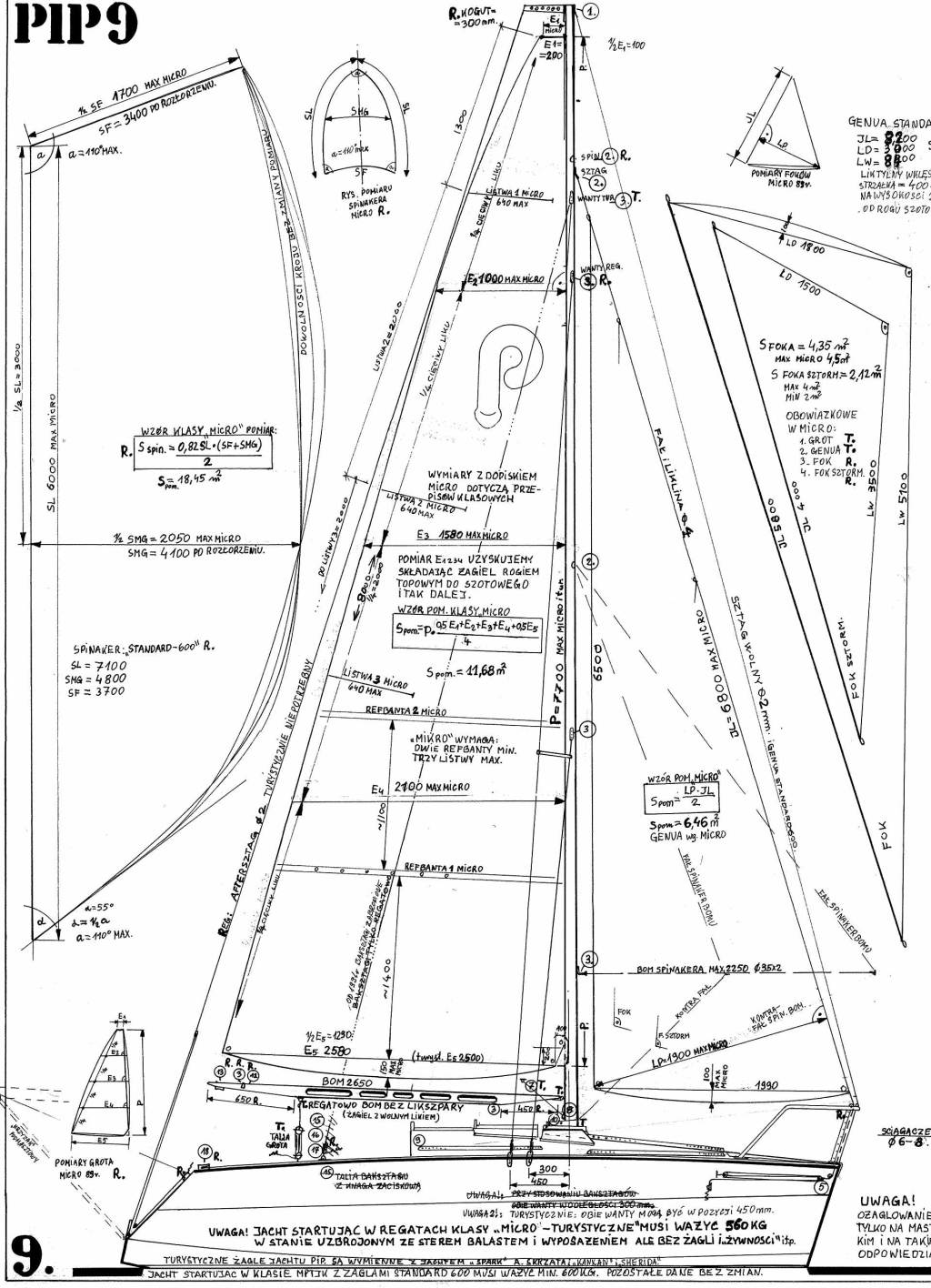

PostNapisane: 14 sty 2014, o 18:55
Może to w czymś pomoże
ark 9 takiel b.jpg [ 208.78 KiB | Przeglądane 7216 razy ]
Za ten post autor Marian Strzelecki otrzymał podziękowanie od: Marian J.

Tak fok został zrobiony z genui. Na rysunku którym dysponuje jest poprowadzona linia ołówkiem po linii na której jest wymiar 1990 na rysunku zamieszczonym powyżej przez Mariana. Linia ta sięga do miejsca gdzie nowy lik tylny narysowany ołówkiem przebiega od rogu fałowego przez napis turyst. przez literę "r". W tak powstałym obrysie genui jest liczba napisana ołówkiem 10,56, jak rozumiem jest to powierzchnia uszytej za pierwszym razem genui. Nowy dolny lik nie ma wymiaru. Natomiast z proporcji długości linii naniesionej ołówkiem i wymiaru 1990 wychodzi mi, że nowy lik dolny mógł mieć wymiar około 3310-3315.

Kroj jest fatalny, zawijas widoczny, ostrosc zeglowania, z tego co piszesz, tez kiepska.
Kazdy warty tego zagiel da sie przeszyc i "wyrzezbic". Pozostaje kwestia, czy wyjdzie to duzo taniej, niz nowy: o ile wiem, w siedmiu setkach sie zmiescisz, jak to pisal Krzysztof.
Daj do wyceny.
Zaryzykowalbym nawet ( nieduzo przeciez ) powierzenie pracy klubowemu specjaliscie.

To chodzi o ten żagiel ograniczony wymiarami 6500, 6800, 1990 obok są narysowane do "góry nogami" fok i fok sztormowy które są w dobrym stanie

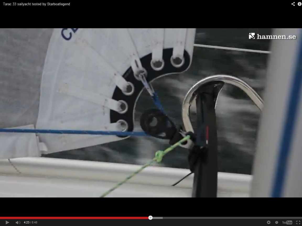

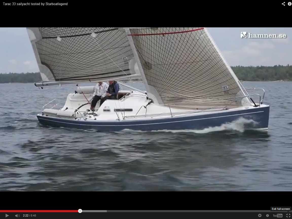

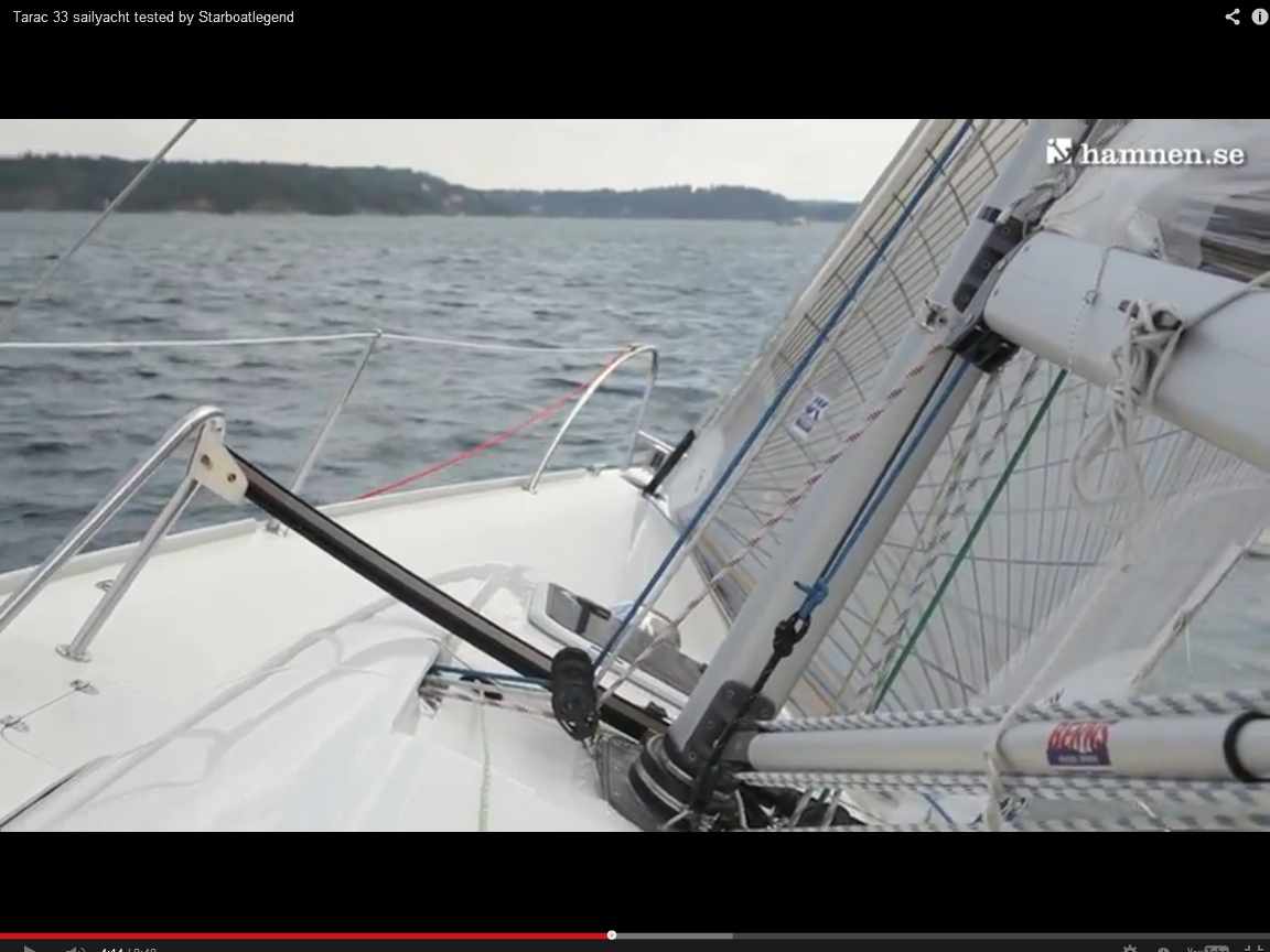

tarac 33 04.jpg [ 70.73 KiB | Przeglądane 6937 razy ]
tarac 33 09.jpg [ 37.1 KiB | Przeglądane 6937 razy ]
tarac 33 08.jpg [ 56.9 KiB | Przeglądane 6937 razy ]
