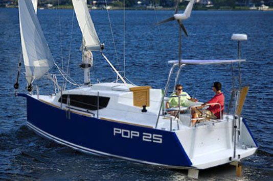

Bardzo ciekawa konstrukcja do budowy amatorskiej i na morze.Oraz inne ciekawe też morskie.
http://www.yachtdesign.com.br/02_ingles ... c41-2.html
http://www.yachtdesign.com.br/02_ingles ... b28-2.html

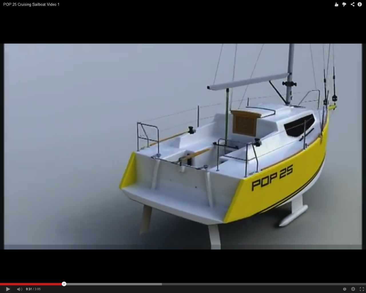

Ciekawe to może tak, a i animacje fajne;
ale brzydszego to trudno będzie znaleźć:

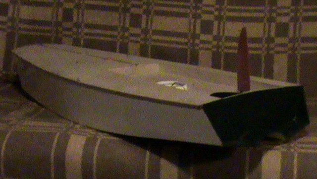

Przypomina Optypesymista...
OPM rc.JPG [ 56.33 KiB | Przeglądane 7371 razy ]
ale ten ma dwa dzioby i niższą burtę.

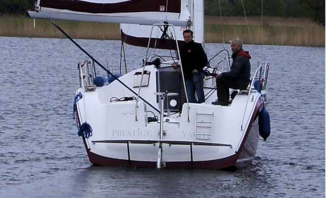

Dlatego współczuć należy tym którzy budują, a potem będą je mieli: jako i my mamy nasze Mazurskie koromysła.
Ze stwierdzenia, że brzydki się już wycofałem -: jest to sprawa subiektywna: dla mnie ten jacht jest brzydki z powodu swych sech nautycznych.
Dla kogoś komu one (te cechy - żelazkowatościowe) nie przeszkadzają, może być piękny tak samo jak moje "ulubione" :-P Nubiany,
...które w widoku z poziomu kokpitu są nowoczesne i śliczne. :rotfl: do tego stopnia, że mają potencję do pływania w ślizgu. (Jak to napisał jeden z użytkowników.)
