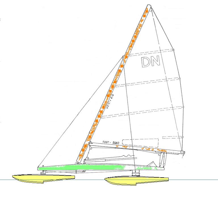

Ha, rok temu naszkicowalem DN-a z... pływakami! :rotfl:
DNwater.jpg [ 41.14 KiB | Przeglądane 2321 razy ]
Teraz widzę, że powinny być większe - coś jak małe kajaki.

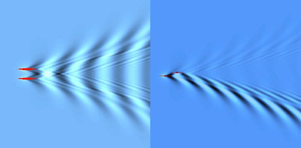

Teoria jest chyba taka, że pływak dziobowy generuje falę dziobową, a pływaki boczne umieszczone we właściwych miejscach, generują swoje fale, ale przesunięte w o 180stopni w stosunku do dziobowej. Ma to obniżyć całkowite opory ruchu.
Popatrzcie na filmie na fale i na ich układ. W/g mnie to "pływające coś" generuje falę o długości całkowitej dwa razy większej, niż jej KLW.

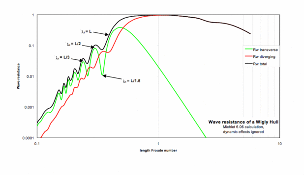

Można to sprawdzić w Michlecie (tak jak oni; ale ja go nie lubię - upierdliwy jest w stosowaniu :-? ).
A swoją drogą trudno trafić (wykonawczo) w przedział gdy jest mniejszy opór przy takich wykresach;
wave-resistance-plot-from-michlet.gif [ 23.63 KiB | Przeglądane 2201 razy ]
Tu się kłania wykres z oporów jachtu (16m klasycznych linni ;) ) który pokazywałem przy omawianiu spalania diesla: konkretna predkość i konkretne warunki (załadunek) ... no i Michlat liczy na płaskim. :cry:
wake-images-created-in-michlet-a-catamaran-on-the-left-and-two-swath-like-hulls-in-a-weinblum-arrangement-on-the-right.jpg
wake-images-created-in-michlet-a-catamaran-on-the-left-and-two-swath-like-hulls-in-a-weinblum-arrangement-on-the-right.jpg [ 29.68 KiB | Przeglądane 2201 razy ]
