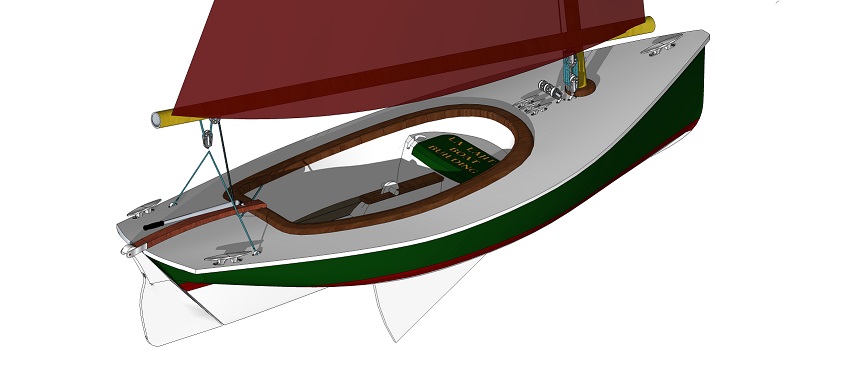

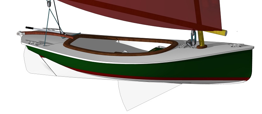

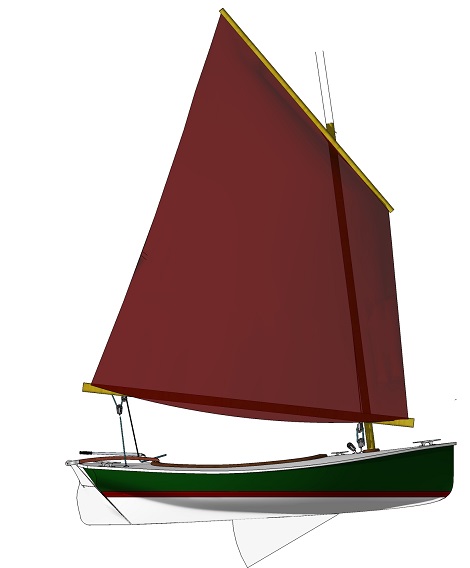

Witam.
Na prośbę i wniosek wielce szanownego dżentelmena, oraz Jego przeuroczej małżonki, postanowiliśmy zbudować małą łódeczkę, którą da się pobawić w przyboju i poplumkać w wzdłuż plaży.
Łodka ma być w dobrym starym stylu, maksymalnie prosta w obsłudze i nie bać się wjazdu z falą na piasek plaży. I przede wszystkim ma cieszyć.
ponieważ łódeczką są w tej chwili zainteresowane co najmniej cztery osoby, postanowiliśmy wykorzystać laminat jako technologię budowy. W tej chwili na ukończeniu jest model dna.
Na razie pozwolę wstawić sobie nieco wizualizacji, zdjęcia niebawem.
Przemek

Piękna! Możesz podać jakieś szczegóły? Wymiary, wagę, pow. żagla, itd..
Kokpit samoodpływowy? Duża ta bakista przed skrzynką? Są jeszcze inne schowki?

Dzięki.
Łodka ma wymiary 370 x 135 i w wersji powyższej, 7,5 m żagla.
Nad kokpitem wciąż się zastanawiamy, czy będzie odpływowy, czy jednak głębszy i zaopatrzony w prostą pompkę. pokrywa przedniej bakisty służy jako ławka do wiosłowania, a pod nią ma być schowek na składane wiosła.

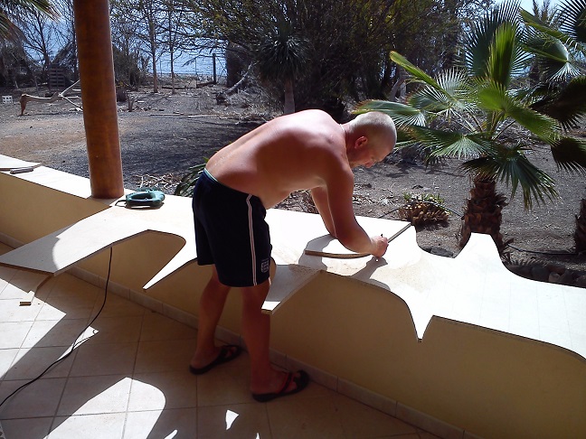

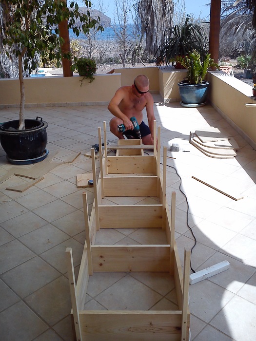

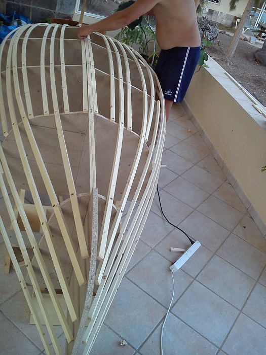

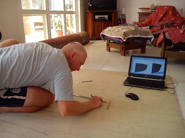

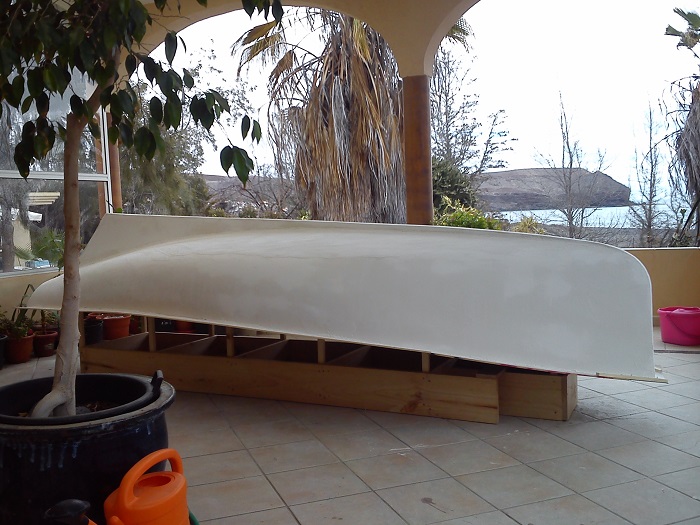

A tak powstaje.
Przemek

PostNapisane: 23 mar 2014, o 14:54
Podziękował : 490
Tkanina szklana rozpinana na listewkach, czy dałeś jeszcze rdzeń z pianki?

To tylko model pod formę, więc pianki szkoda. Poszyliśmy po prostu styropianem.
Przemek

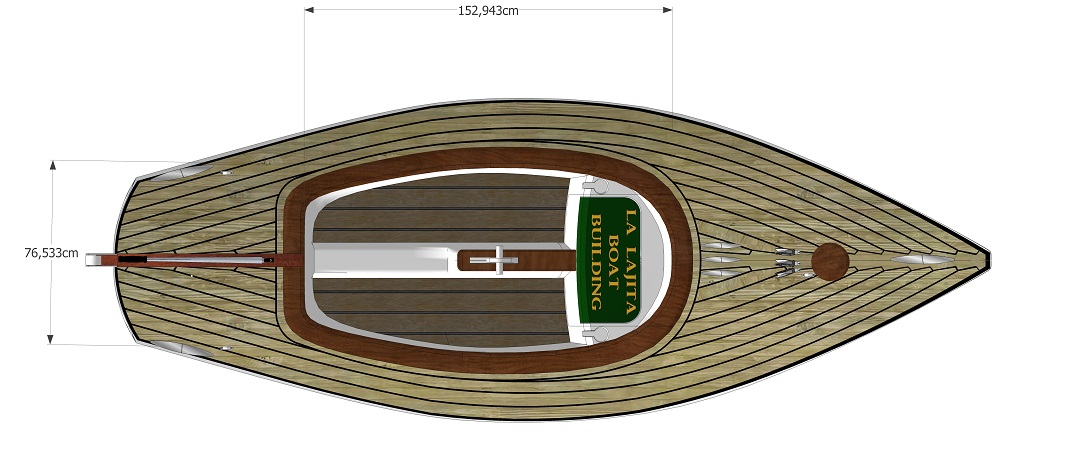

Napisz jeszcze jak możesz, jakiej wielkości jest mniej więcej kokpit. Zmieszczą się ze 3 osoby? Szacowałeś już ile może ważyć gotowa łódka?
Taki jak na obrazku.
