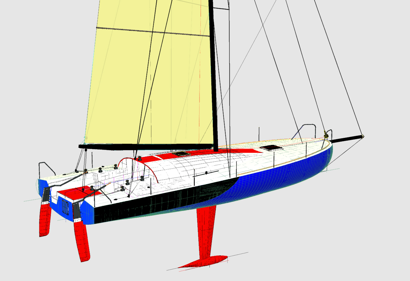

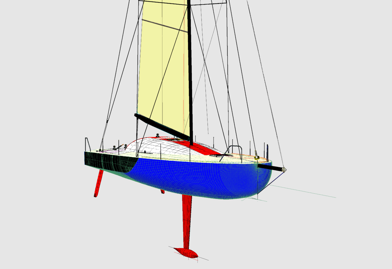

PostNapisane: 24 kwi 2014, o 18:24
Pustak to jest to jacht regatowy (na razie jeden) Prysmian 747 (dawniej Magnum 747),
który wieszczy rewolucję w regatach oceanicznych (a wg. mnie) nie tylko.
Rewolucyjność polega głównie na tym, że ten 6,5metrowy jacht ma okrągły dziób który mu wcale nie przeszkadza pływać szybko w każdych warunkach.
Na pewno w każdych? A tę rewolucję wieszczy, wieszczy i... NIC!
Sławię Go od dawna, bo potwierdza moją teorię o tym, że jachty trójkątne (żelazka) są z gruntu złe (do żeglowania) zarówno po morzu jak i po śródlądziu.
I dlatego "trójkątne" jachty buduje się powszechnie w świecie.
Na naszym forum jest raptem kilku regatowców (i nie tylko) których moje wypowiedzi bardzo irytują i którzy przy każdej mojej wypowiedzi oponują nie podając merytorycznych powodów.
Głównym argumentem jest: "wszyscy wielcy konstruktorzy projektują do regat żelazka, więc Ty się mylisz...bo nie jesteś wielki a tylko dziwny".
Niestety coś w tym jest.
Generalnie, fakt że "pustak" pływa jeden jedyny, dowodzi z pewnością spisku. Inaczej tego wyjaśnić się nie da.

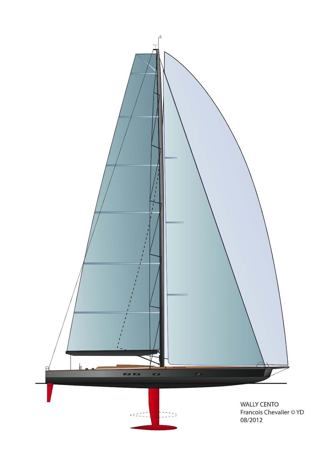

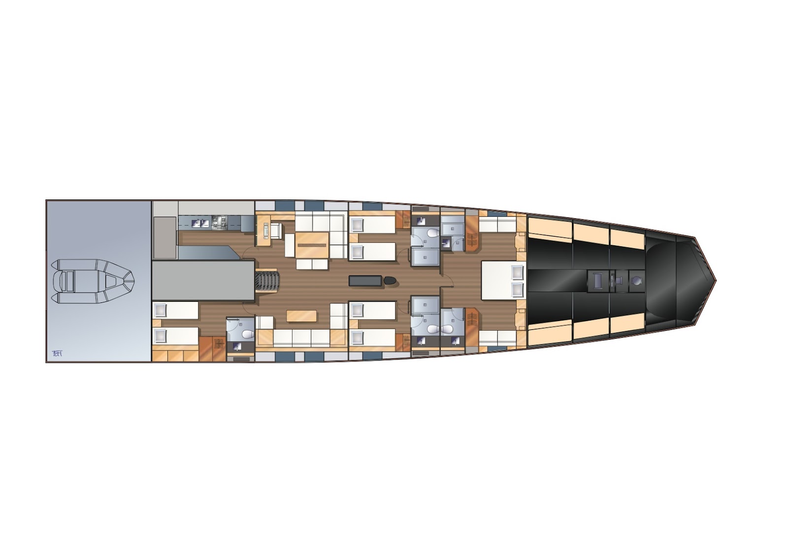

Marian Strzelecki napisał/a:
Dzisiejsze jachty starają się tego nie dostrzegać i udają że ich życie trwa w wiecznym ślizgu.
i obejrz to :toung:
http://chevaliertaglang.b...cow-maxi_7.html

Ja też ja też ja... chcę być tym naczelnym pieniaczem :lol: :
Skoro text za nudny (do przeczytanie ze zrozumieniem) ;) :
To będę obrazkowo mówił:
http://tantonyachtdesign.blogspot.com/2 ... wport.html
WallyCem.jpg [ 97.27 KiB | Przeglądane 8101 razy ]
WallyCentoFr.chevalier .jpg [ 106.27 KiB | Przeglądane 8101 razy ]
282scowta2.jpg [ 264.09 KiB | Przeglądane 8115 razy ]
Komentarz: Klasa 40 przed okrojeniem praw ;-(
tantum.jpg [ 343.25 KiB | Przeglądane 8115 razy ]

Janna napisał(a):
ustalić autora.
Podac liste w porzadku alfabetycznym, czy wedlug wlasnych, obiektywnych, preferencji?
Bez machania rencami i tak nikt nie zrozumie: Jakie teraz jachty sa ( wiec i wygrywaja... ) kazdy widzi.
Pokazywanie projektow szych konstrukcji regatowych juz bylo i nic nie dalo - nie istnieja i niczego nie wygraly ( poza Prysmian - wyjatek, wybryk potwierdzajacy regule...? ), wiec z czym do gosci?
