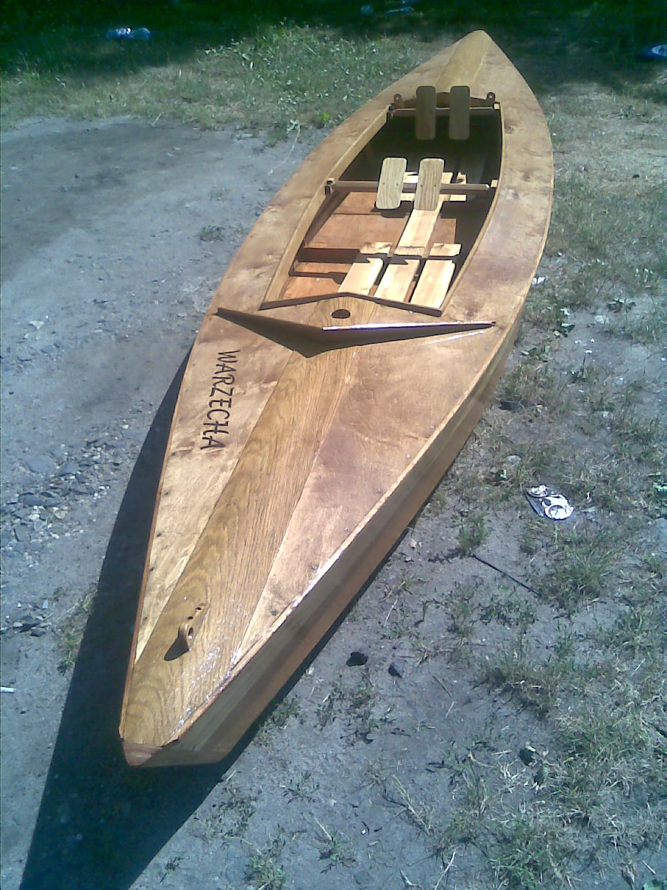

Ja pare lat temu zrobiłem dwa kajaki P-48 i wydaje mi się , że jest to kajaczek stworzony do pierwszej budowy . Na wodzie jest bardzo stabilny , nie jest może rewelacyjnie szybki , ale też nie jest specjalnie toporny .
Zdjęcie080.jpg [ 240.08 KiB | Przeglądane 9610 razy ]
jack

Witam wszystkich... jestem tu nowy :-)
Temat już półroczny, ale dopiero tu trafiłem... bo nowy kolejny kajak chcę zbudować. Jeden już zbudowałem metodą szycia i klejenia- własny projekt (trochę zgapiony z Cirrusa z One Ocean Kayak chyba). Spełnia wszystkie oczekiwania z fazy projektu a nawet wcześniejsze, bo jeszcze z "wizji". 4,78m długości, 59cm w najszerszym miejscu pokładu, w lini wodnej węższy, około 19,5kg.
Łaaadnych kilka lat temu zrobiłem morską jedynkę metodą szycia i klejenia, sklejka brzozowa 3 arkusze 4mm, tkanina szklana, Epidian 5 do klejenia i Epidian 52 (lub 53- ten tańszy ze styrenem). I lakier poliuretanowy z filtrem uv, bo epoksyd nie jest na uv odporny.
Zalaminowana sklejka 4mm w zupełności wystarcza, wręgi, wzdłużnice i inne wzmocnienia nie są konieczne dla sztywności i wytrzymałości przy takim kształcie jak u mnie - stosunowo mały otwór kokpitu. Przy szyciu jest wstępnie skręcona i naprężona, klej i laminat utrzymują ten stan i jest ok. W przekroju sześć ścianek, dwie pokład, dwie burty, dwie dno. Mam co prawda dorzucone dwie wręgi, ale służą za podnóżek (przednia) i oddzielenie luków bagażowych od kokpitu (obie) jednocześnie tworząc dwie duże komory wypornościowe.
http://jcoppens.com/kayak/others/index.en.php - tu są zdjęcia z wodowania, trzeci od dołu. Nota bene z porad właściciela strony korzystałem i przy okazji podziękowania łączę ;-)
W ubiegłym roku skończyłem turystyczna dwójkę na rodzinne pływanie, ale lepiej się sprawdza jako jedynka ze względu na mała stabilność pierwotną - tu otwarty długi kokpit, w przekroju dwie 4 ścianki (dno 4mm, burty 6mm, pokład 4mm). Robiony na szybko, bez planów, troccę na wzór starych drewnianych kajaków z burtami z deski (taki opis w jakiejś ksiażce znalazłem). Burty 6mm żeby nadać sztywności i żeby móc przykręcać pokład i dno wkrętami. Pośpiech to zły pomocnik i robiąc jeszcze raz zdecydowałbym się na 4mm burty i klejenie, bo ciężki wyszedł (nie ważyłem). Posłuży do okazyjnego pływania a także testów różnych napędów- od latawca, przez żagiel po... płetwy :-) Ale ciekawostką jest, ze praktycznie nie zostawia po sobie kilwateru, co by chyba znaczyło, że stawia bardzo mały oprór i nie traci energii na robienie fali?
A że rodzinka indywidualistów i każdy chce sam jedynką pływać, to teraz chcę spróbować zrobić (no właśnie jak to nazwać... nadlew?) kopię swojej morskiej jedynki poprzez nałożenie warstwy laminatu na zewnątrz (oczywiście przez separator- co polecacie?) na dno i burty, poteem to samo pokład i sklejenie w gotowy kadłub. Laminat z epoksydu- ile Waszym zdaniem warst tkaniny powinno być, ewentualnie jak gruby laminat powinien wyjść? Chcę spróbować metody worka próżniowego.
