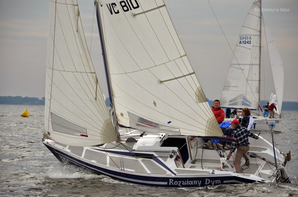

Mam dokładnie odwrotne doznania estetyczne niż Wy dwaj.
Polo nigdy nie grzeszyło wg mnie zbytnią urodą. A Tango stało się dziś niemodne, co nie znaczy, że straciło cokolwiek ze swej urody. Kąty dziobnicy to tylko detal. Mówię tu o "starym" Tangu 730 sport, bo w zasadzie wszystkie pózniejsze wersje były spsione głównie podwyższaniem burty.
Rozwiany dym J. Paluszkiewicz.JPG [ 148.04 KiB | Przeglądane 6171 razy ]

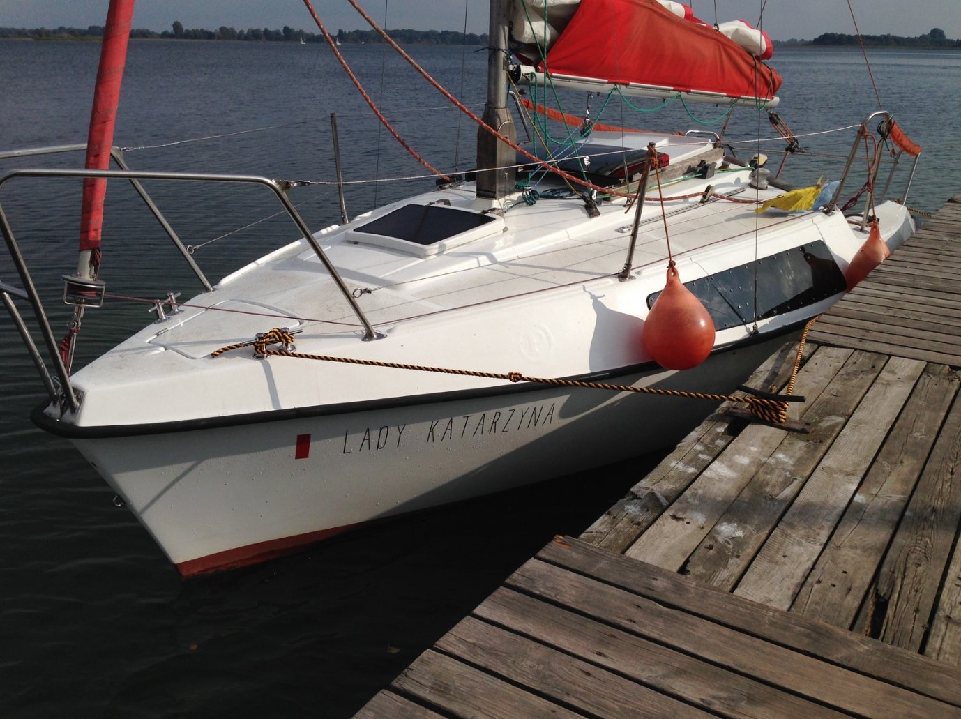

U mnie jest tak :
Komentarz: Taki już kupiłem .
Mikro2.jpg [ 248.57 KiB | Przeglądane 5983 razy ]
