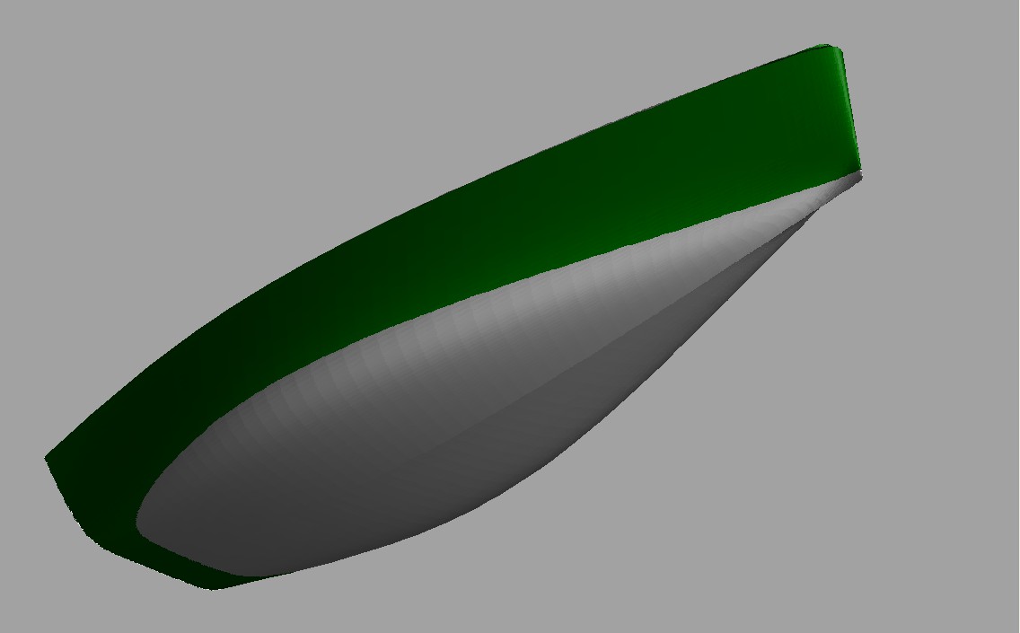

Dwa lata temu, na targach Boatshow (MTP), wystawiono kilkanaście jachtów żaglowych, różnych co do wielkości i funkcji. Ponieważ wiało nudą, postanowiłem posłużyć się żartem i odnotowawszy parametry owych jednostek, uśredniłem je. :roll: W pamięci zachowałem kształty, wsparłem się internetem i... wyszedł taki oto...
Jacht Statystyczny! :D
JS22.9.jpg [ 204.11 KiB | Przeglądane 9257 razy ]
Długość 6,98 m
Szerokość 2,60 m
PostNapisane: 1 lis 2014, o 02:24
Poszukaj w ofertach większości stoczni a zobaczysz; że on tam już jest. :rotfl:
Tak więc zostałeś wziętym konstruktorem :cool:
bo Oni wszyscy "Zerżnęli Panie, zerżnęli na żywca..." :rotfl:
Daj jeszcze widoczki jakieś :roll:

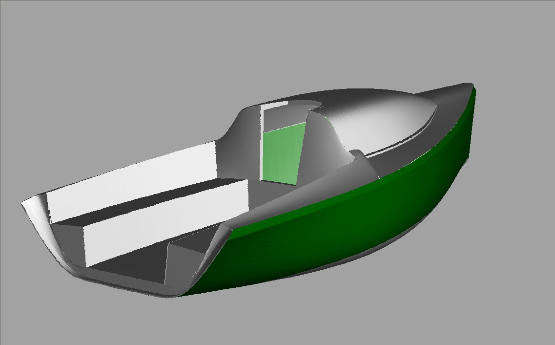

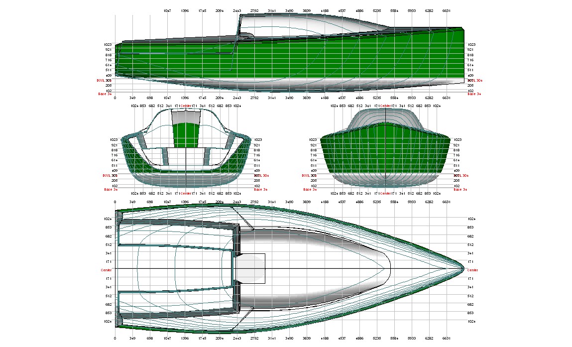

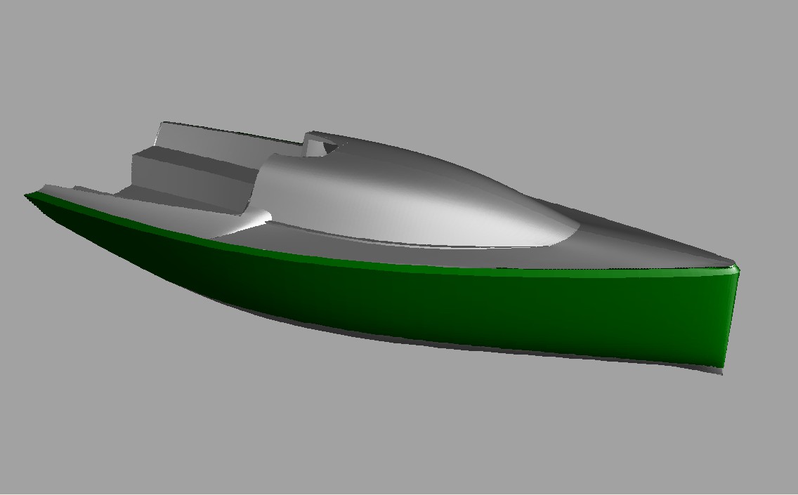

JSa.jpg [ 42.96 KiB | Przeglądane 8860 razy ]
JSb.jpg [ 56.34 KiB | Przeglądane 8860 razy ]
JSc.jpg [ 41.27 KiB | Przeglądane 8860 razy ]
Rok 2011... czyli trzy lata temu, nie dwa... (jak ten czas leci ?).
Tooo, już jest :cry: przestarzałe.
