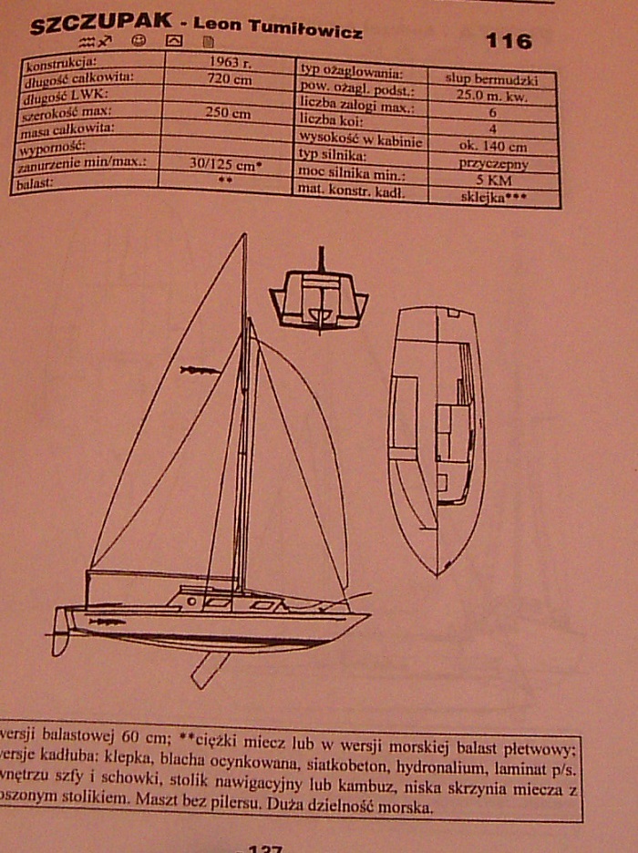

To co powiesz na blaszanego Ramblerka :rotfl:
Pływał taki po Mazurach, Gzymsik się nazywał. Jakiś klub przy kopalni albo hucie go zbudował.
czy szczupak był stalowy, raczej wątpię
Konstruktor przewidział różne poszycia, stalowe też
Apasz napisał(a):
to by zerknął
PIC07104.JPG [ 303.2 KiB | Przeglądane 8305 razy ]

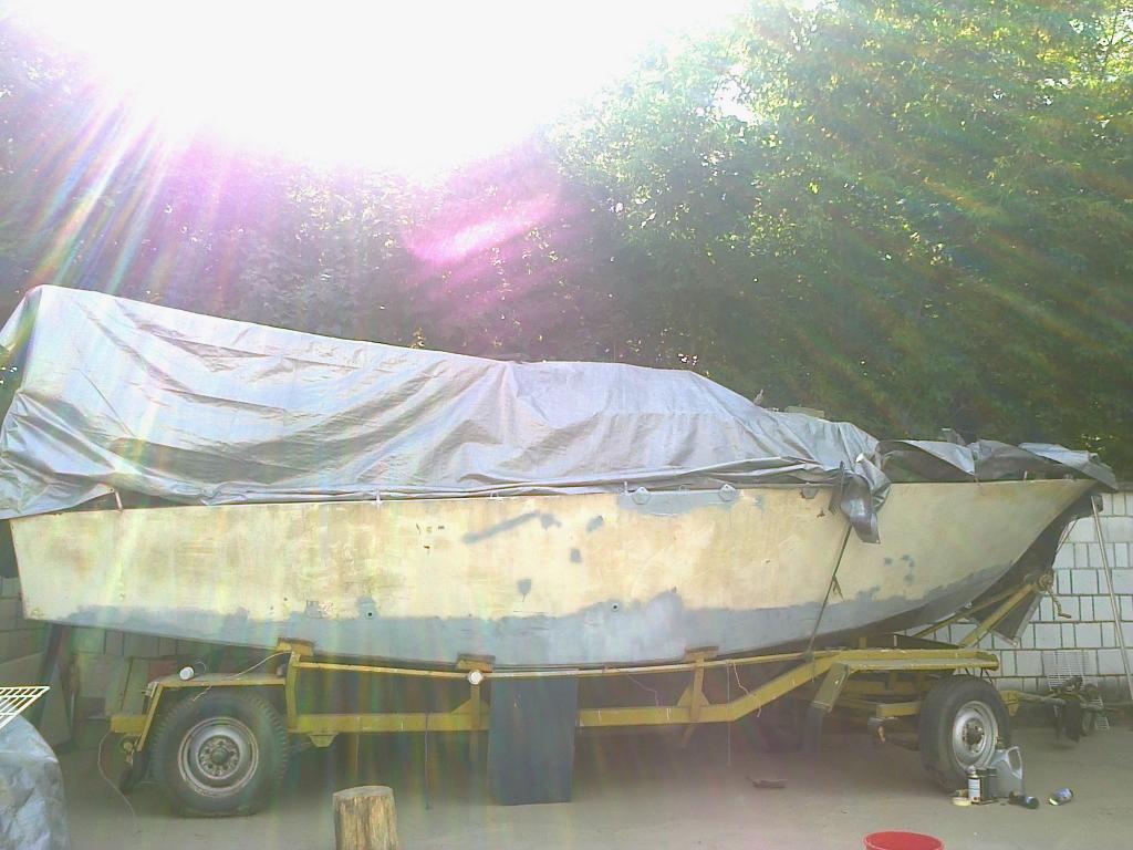

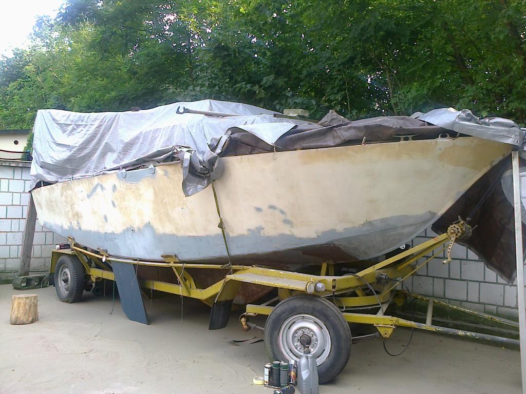

Mam jego fotki:
Szczupak stal Tumiłowicza.jpg [ 134.36 KiB | Przeglądane 8272 razy ]
Szczupak 7,4x2,5x27m.jpg [ 100.63 KiB | Przeglądane 8272 razy ]
Nie tylko Tobie nie chciał nic pokazać:
...może mu żona kazała sprzedać, a on nie chce?

Jest pytanie czy szczupak był stalowy, raczej wątpię
Wg Saleckiego ("Polskie jachty" tom 3, str. 137) kadłub mógł być ze sklejki, klepki, blachy ocynkowanej, siatkobetonu, hydronalium, lub laminatu P/S.
Edit: aa... było już - na obrazku...
