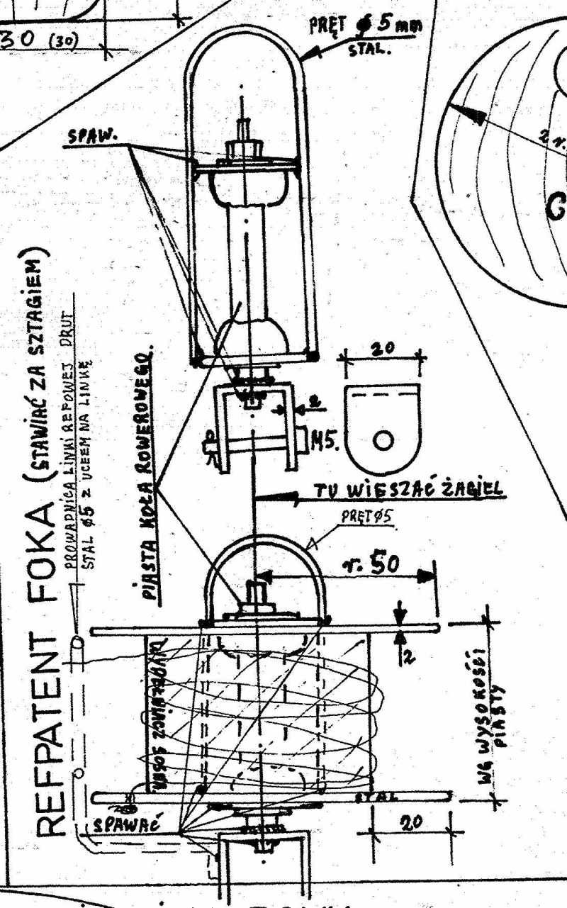

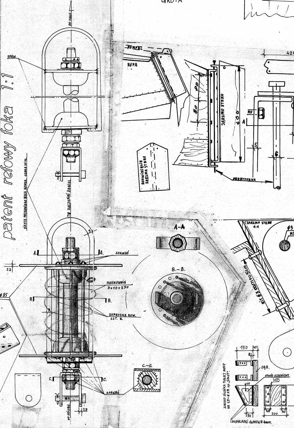

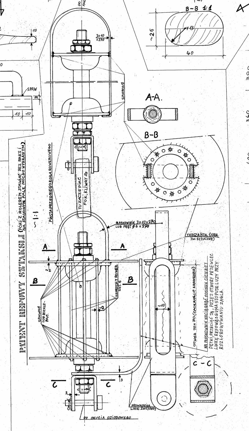

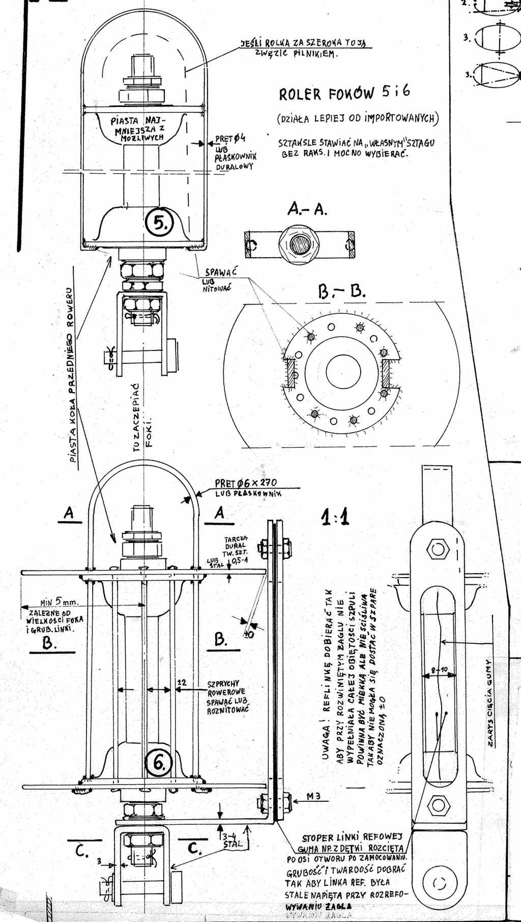

Czy ktoś?... :cool:
Roler Dzidziu Maru.jpg [ 213.03 KiB | Przeglądane 10257 razy ]
Roler Laysan.jpg [ 229.71 KiB | Przeglądane 10257 razy ]
Roler Reks.jpg [ 79.61 KiB | Przeglądane 10257 razy ]
Roler PIP-550.jpg [ 179.79 KiB | Przeglądane 10257 razy ]
Roler koliber.jpg [ 129.15 KiB | Przeglądane 10257 razy ]

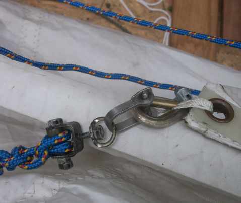

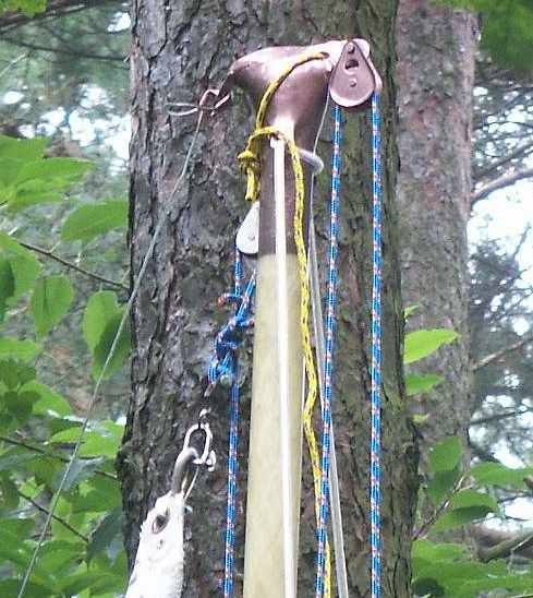

Czy ktoś?... :cool:
Na usztywniwenie mam inny patent (niesprawdzony jeszcze):
Rurka z PCV taka od kabli (idących zwykle w środku) (rozcięta wzdłuż i) nałożona na sztag i foka razem.
W kilku (2-3) miejscach zawiązana sznureczkami (przyszytymi do foka) na kokardkę. Taka rurka daje sie skręcić o 2/3 obrotu ręcznie. wydaje mi sie , że do zwijania (nie refowania w sztormie) foka na Ramblerze zda sie wyśmienicie.
Górny krętlik to zwykły krętlik (bezłożyskowy) ale z kilkoma podkładkami miedzianymi lub teflonowymi. (na fotce z jedną miedzianą)
PICT4864.JPG [ 174.32 KiB | Przeglądane 10221 razy ]
PICT4841 top.JPG [ 60.93 KiB | Przeglądane 10221 razy ]
PICT4833.JPG [ 30.39 KiB | Przeglądane 10221 razy ]
Za ten post autor Marian Strzelecki otrzymał podziękowanie od: Apasz
