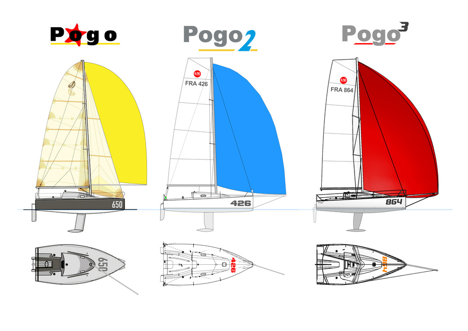

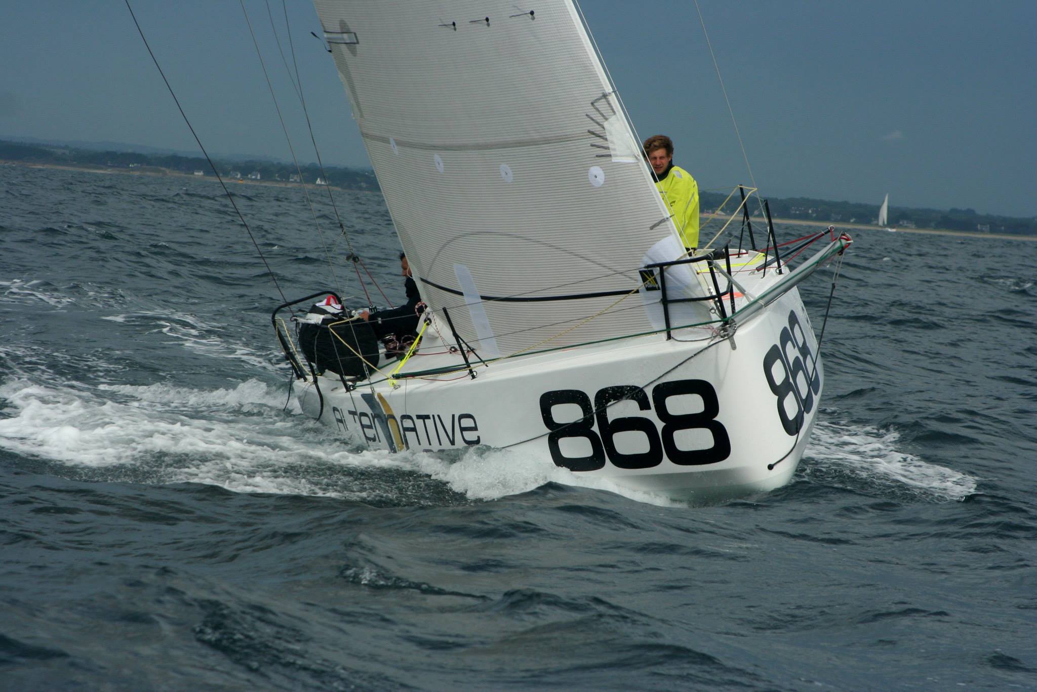

Dziób-krawatka w Pogo 3...
pogo-3-in-mare-04.jpg [ 258.95 KiB | Przeglądane 63416 razy ]
Jest też "wklęsłość Mariana" pod dziobem i delikatne zmniejszanie szerokości pawęży. Obniżona burta na rufie sygnalizuje mniejszą masę i możliwość zmniejszenia tam wyporu.
Pogo 1-3.jpeg [ 116.4 KiB | Przeglądane 63391 razy ]

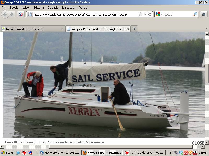

Dodał bym tu także jacht Cors-3 którego niezabudowane burty na rufie i wysoka środkowa kabinka:
cors t2 3.jpg [ 74.88 KiB | Przeglądane 63276 razy ]
wybitnie predestynują do łatwiejszego wstawania z grzyba w warunkach bardzo szybkiej wręcz ekstremalnej żeglugi na genakerze podobnej do tej jaką widać na ogółnie znanej i lubianej fotce (1180 otwarć na pobocznym wątku)
To jest Cors T2.

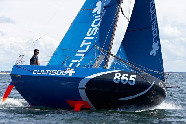

Nasladowcow ekstremalnego "747" mimo jego niewatpliwych zalet tez nie widze.
To jednak lepiej paczaj :-P
Cultisol 865.jpg [ 41.8 KiB | Przeglądane 62039 razy ]
