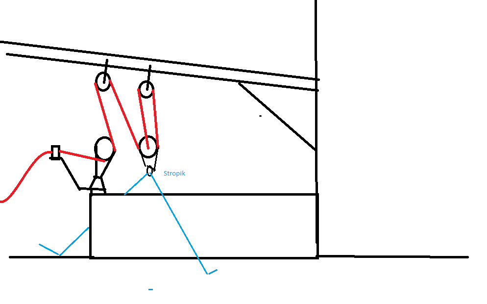

olo2010 napisał(a):
bloczki na bomie mam takie:
Wygląda więc na to, że trzeba zrobić tak, jak podpowiada szkutnik, ewentualnie jeden z tych dolnych bloczków można zamocować na krótkim stropiku (lince), aby te dolne bloczki oddalić nieco od siebie nawzajem (jak na załączonym szkicu). :)
____
PS: Aha! Ten bloczek, z którego szot idzie do ręki powinien chyba być na krętliku.
Komentarz: szkic rozwiązania z dolnym bloczkiem na stropiku :-))
talia.jpg [ 67.68 KiB | Przeglądane 12515 razy ]

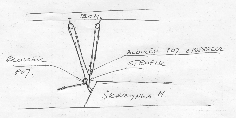

A może to jest pod stropik. U mnie na 470 jest tak jka na fotce, tak zwane przełożenie damskie :)
oops, przepraszam, nie doczytałem, że juz był taki pomysł.
