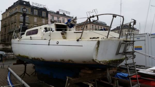

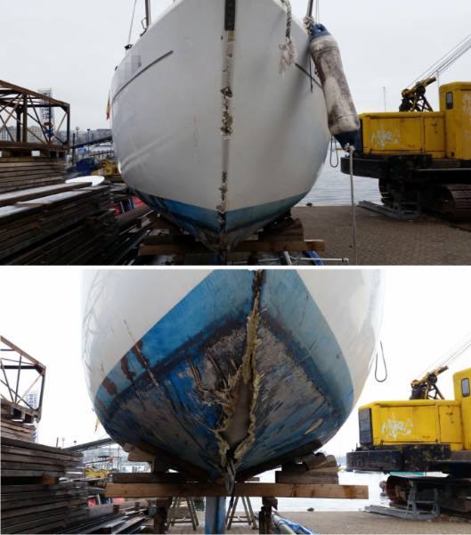

Albin Vega 1971 rok
757022540_Big.jpg [ 28.17 KiB | Przeglądane 9753 razy ]
757022540_10_Big.jpg [ 31.53 KiB | Przeglądane 9753 razy ]
757022540_9_Big.jpg [ 42.94 KiB | Przeglądane 9753 razy ]
757022540_8_Big.jpg [ 38.49 KiB | Przeglądane 9753 razy ]
757022540_7_Big.jpg [ 34.48 KiB | Przeglądane 9753 razy ]
757022540_6_Big.jpg [ 33.83 KiB | Przeglądane 9753 razy ]
757022540_5_Big.jpg [ 25.49 KiB | Przeglądane 9753 razy ]
757022540_2_Big.jpg [ 28.16 KiB | Przeglądane 9753 razy ]
PostNapisane: 25 mar 2015, o 14:21
kwestia ceny, chęci i czasu czyli jak zwykle :D
PostNapisane: 25 mar 2015, o 14:22
To zależy od ceny, możliwośći naprawy, odległości od jakiegoś hangaru i od szkutnika.
Wchodzimy w spółę ? :mrgreen: (ja chyba mam bliżej ) ;)

W zasadzie jacht został już zakupiony za CHF 2.00
Odległość do Rybnika od miejsca postoju jachtu to 1500 km ( Szwajcaria)
Jacht był bez przyczepy podłodziowej.
Pytam na przyszłość :)
PostNapisane: 25 mar 2015, o 14:31
To tam jakieś tornado przeszło?

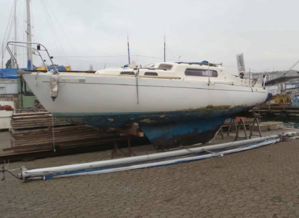

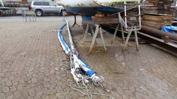

Wojciech napisał(a):
( Szwajcaria)
No pacz Pan, a wygląda jakby był z Vanuatu po przejściu cyklonu Pam...

Jeśli w tej łódce jako przekładkę zastosowano balsę to marnie widzę remont.
Marian Jasiński
PostNapisane: 25 mar 2015, o 14:43
W Albinie z lat 70tych???
Tam panie sam gruby dobry laminat.
polecą epoksydem+ 3 warstwy tkaniny i jak nowy!
Nie: "wygląda jak nowy" tylko: Jak nowy.

No i znowu bede sie czepial jakis wizji ale z pozycji inzyniera a nie artysty to wyglada tak :)
"The hull is solid fiberglass, said by the builder to be 3/8-inch thick at the sheerline and 1-inch thick at the base of the keel, but the deck and cabintop are cored fiberglass for lightness"
Osobiscie nie polecam. Kolega za rownowartosc 20 tys zl nabyl sprawna vegae z konca produkcji z dieslem VP ( z ktorym obecnie walczy )
Za ten post autor M@rek otrzymał podziękowanie od: Wojciech
CHF 2.00?
Czyli "sprzątnij ten wrak i zapłać mi za małą kawę w najpodlejszym bistro"...
Innymi słowy - kosztuje toto tyle, transport z CH do miejsca remontu, plus sam remont, plus uzupełnienie sprzętu. IMHO:
- Na koszcie transportu żadnych wielkich oszczędności nikt nie poczyni.
- Koszt sprzętu, który trzeba wymienić zna tylko ten, kto dokładnie obejrzał ten wrak. Jeżeli trzeba wymieniać silnik, fundować nowy maszt, albo zamawiać komplet nowych żagli... to chyba lepiej się trzymać z daleka.
- Koszt remontu - to jedyna zmienna na którą spory ma wpływ nabywca takiej lub podobnej ruinki. Tu niezmienne są tylko koszty materiału - jak kto ma pomieszczenie i nie liczy kosztów własnej pracy (znaczy ma to "za darmo) to taka "okazja" może go kusić...
Hhmmm, pomieszczenie miałbym, ale to by mnie by na pewno nie skusiło... Bo myślę, że porównywalny jacht ze Skandynawii czy Holandii można kupić i sprowadzić w cenie wyraźnie niższej niż łączne koszty, o których składnikach pisałem wyżej. A do pływania gotowy będzie nie po kilku miesiącach upierdliwej harówki - tylko od razu albo po kilku dniach spokojnej pracy...

PostNapisane: 25 mar 2015, o 21:54
M@rku:
Nie rozumiem (z pozycji artysty też :lol: )
jak ma się do 20tyś zł?
do 2.00 CHF
Nie rozumien też Twoich zastrzeżeń do lekkiego pokładu i kabinki: one nie są tam zniszczone.
A ja pisałem o renowacji/regeneracji kadłuba.
Jak kto ma np."łatwy" transport to bardzo ułatwia sprawę.
A ja mam "łatwy" Epidian. :mrgreen:

Często "duże uszkodzenie" o wiele łatwiej i szybciej naprawić niż liczne drobne lub rozległe. A dysponując swoim lub "zaprzyjaźnionym" transportem można sporo zaoszczędzić.

Marianie, moze najpierw przeczytaj co napisales .
"W Albinie z lat 70tych???
Tam panie sam gruby dobry laminat."
Gdzie z tego wynika ze pisales o kadlubie ? Kto nie wie moze sobie pomyslec ze i poklad i nadbudowka tez sa z litego laminatu, prawda ?
Poklad i nadbudowka w Albinie Vega jest na przekladce z balsy. ze zdjec wynika ze jacht byl czesciowo zatopiony, ja na podstawie zdjec dedukuje ze lezal na jednej z burt a w zwiazku z tym przekladka jest pelna wody ktorej nie da sie pozbyc bez prucia calego pokladu i nadbudowki. Do tego dochodzi instalacja elektryczna, silnik nie wiadaomo jaki i czy nadaje sie do regeneracji bo jak widze sroba NASTAWNA ma urwane pioro a caly uklad jest bardzo trudny do naprawy i regulacji. Nie ma czesci.
O zabudowie nie wspominam.
Taki sprawny jacht mozna kupic , jak sie poszuka na poziomie 20-25 tys zl a naprawa tego bedzie kosztowala podobnie albo i wiecej jesli zostanie zlecona szkutnikowi i mechanikowi.

Ja bym się nie zdecydował.
Z moich, skromnych doświadczeń wynika, że łatwiej może być zbudować nowy jacht, od podstaw, a na pewno przyjemniej.
Może warto byłoby odkupić okucia z tego wraka? Ale cały? Nie warto, na pewno!

To jest robota dla pasjonata, któru lubi majsterkować, po kapitalnym remoncie może być piękny jacht, na pewno wiele się nie oszczędzi ale satysfakcja z roboty może być ogromna

Mam drugi jacht kupiony jako uzywany. Oba byly kupowane na spokojnie, po obejrzeniu za kazdym razem kilku innych. W kazdy z nich wlozylem mase czasu, pieniedzy i wlasnej pracy, co nigdy nie ma przelozenia na cene odsprzedazy. Do tego wszystko robilem sam lub z pomoca przyjaciol.
Moim zdaniem jest sens kupowania jachtu z powaznym uszkodzeniem jesli to stosunkowo nowa i droga konstrukcja. Wtedy po profesjonalnej naprawie bedzie taka jednostka miala wartosc relatywna do poniesionych kosztow.

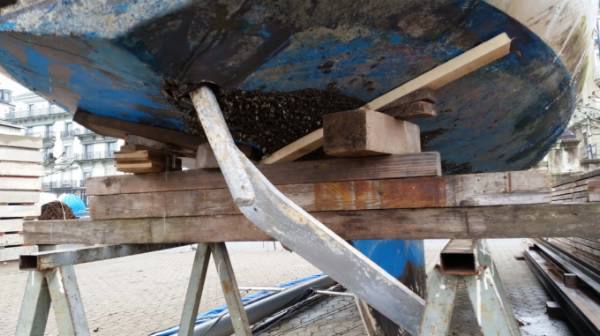

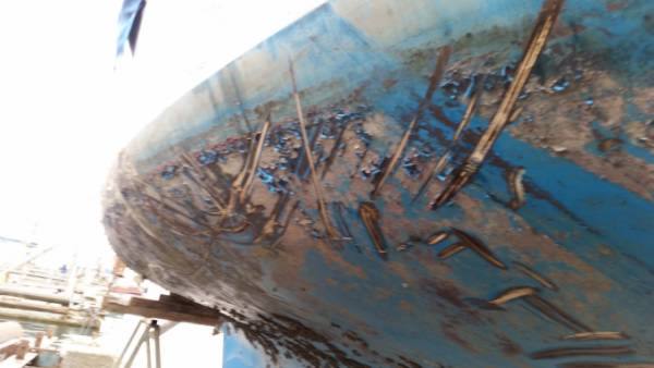

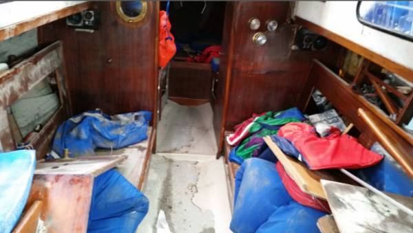

Sądząc po fotkach uszkodzone jest wyłącznie poszycie, no i drewno, tapicerka wewnątrz do wymiany. Spoko, wyklepie się, trochę szpachlu tu i ówdzie i można opowiadać jak to Szwajcar płakał jak sprzedawał ;)
Osobiście brałbym za te franki.

Zdecydowanie nie, bo:
- to Albin
- lata 70-te
- stan po katastrofie
- remont długi i bardzo kosztowny
- a szrot dalej będzie szrotem
Za ten post autor jaszra otrzymał podziękowania - 3: M@rek, Mir, Wojciech

Jeszcze w poprzednim systemie kupiłem Nefryta w podobnym stanie. Remont był długi pomimo tego, że miałem większe możliwości niż inni. Na szczęście udało mi się go korzystnie sprzedać. I nigdy więcej....
