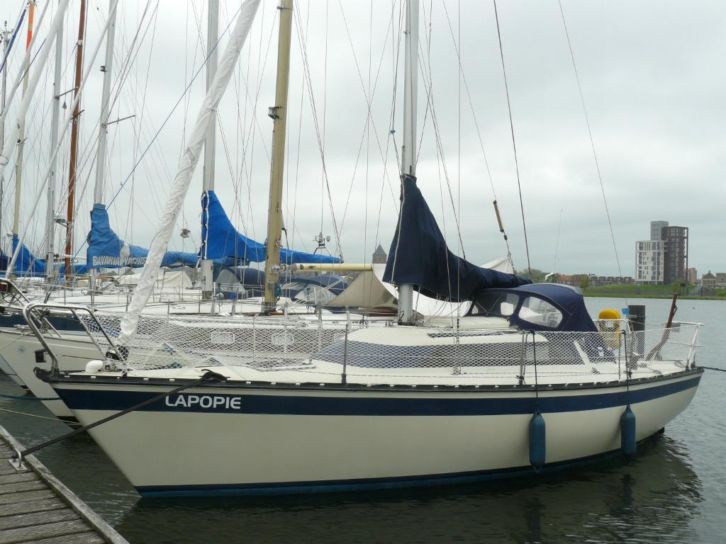

Wszelako najlepszy wydaje się kiler że średnm zanurzeniem 1,2-1,4m.
Na morzu wystarczająca dzielnoośc na Zalewie do wszystkich przystani wchodzi,cumowanie w oczeretach tu się nie sprawdza więc mieczówka się nie przyda.
Takim jachtem pływam i wydaje się w tym budżecie akuratny.
Friendship 26, jest na sprzedaż
