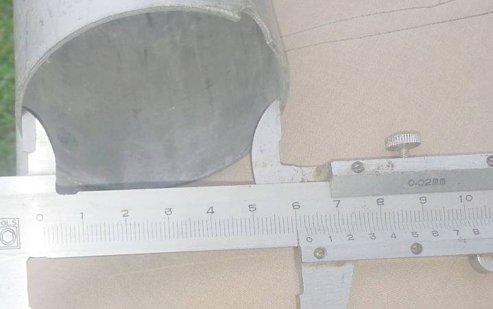

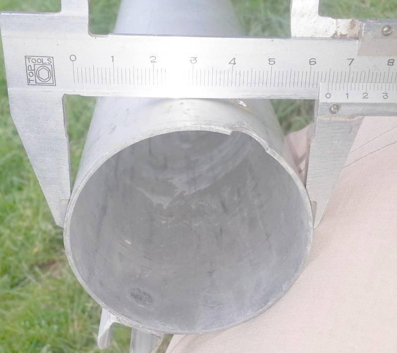

Jest tam super prosty sposób na łączenie masztów: maszt to rura o średnicy zewnętrznej 65mm ze ścianką około 1.5mm. Na łączeniach jest w środku rura 61.7mm czyli 0.3mm luzu montażowego. Ta rura wewnętrzna to rura fi=65 ze ścianką może 5mm, odpowiednio dotoczona do wymiaru 61.7mm. Likszpara jest nitowana do każdego fragmentu masztu. Taką metodą można sobie wykonać masz o dowolnej długości, dowolnie dzielony, bo kupić rury okrągłe alu, to żaden problem. Może być problem, aby to nie było PA38, ale gatunek aluminium, to inna inszość. Ta rura wewnętrzna ma po 15cm na stronę. Zdjęcia łączenia:
20150607_190811c.jpg [ 61.03 KiB | Przeglądane 8268 razy ]
20150607_190826b.jpg [ 41.45 KiB | Przeglądane 8268 razy ]
20150607_190852.jpg [ 37.1 KiB | Przeglądane 8268 razy ]
20150607_190922.jpg [ 52.36 KiB | Przeglądane 8268 razy ]
20150607_190945.jpg [ 45.08 KiB | Przeglądane 8268 razy ]
Zwymiarowałem też likszparę, gdyby ktoś chciał zdjęcia, to wrzucę w kolejnym poście.
