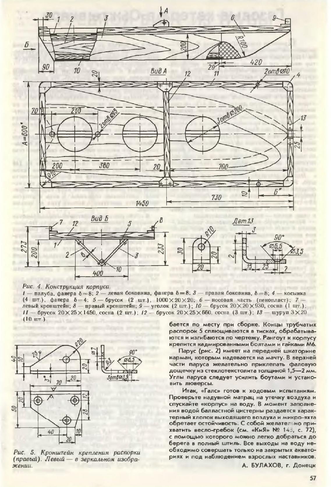

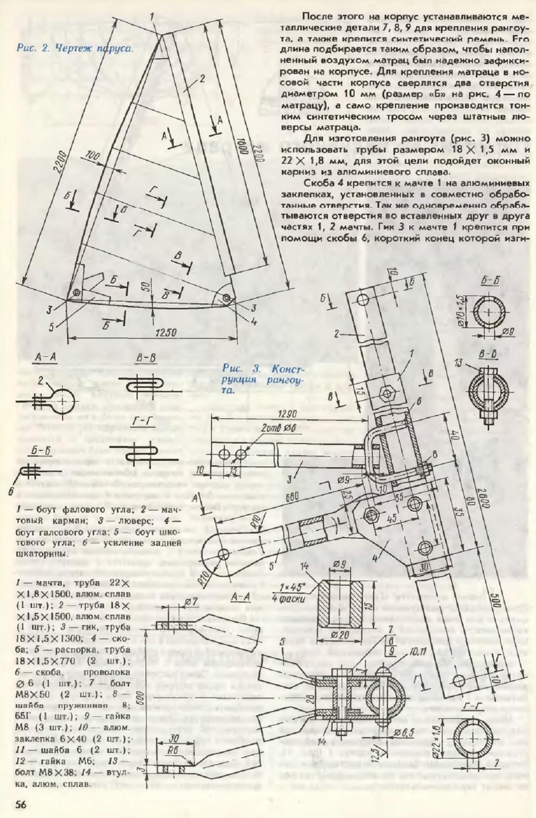

Mówisz i masz, he he he:
(Katiera i Jachty 4/91)
Za ten post autor janekneuron otrzymał podziękowania - 3: Marian Strzelecki, robhosailor, Waldi_L_N

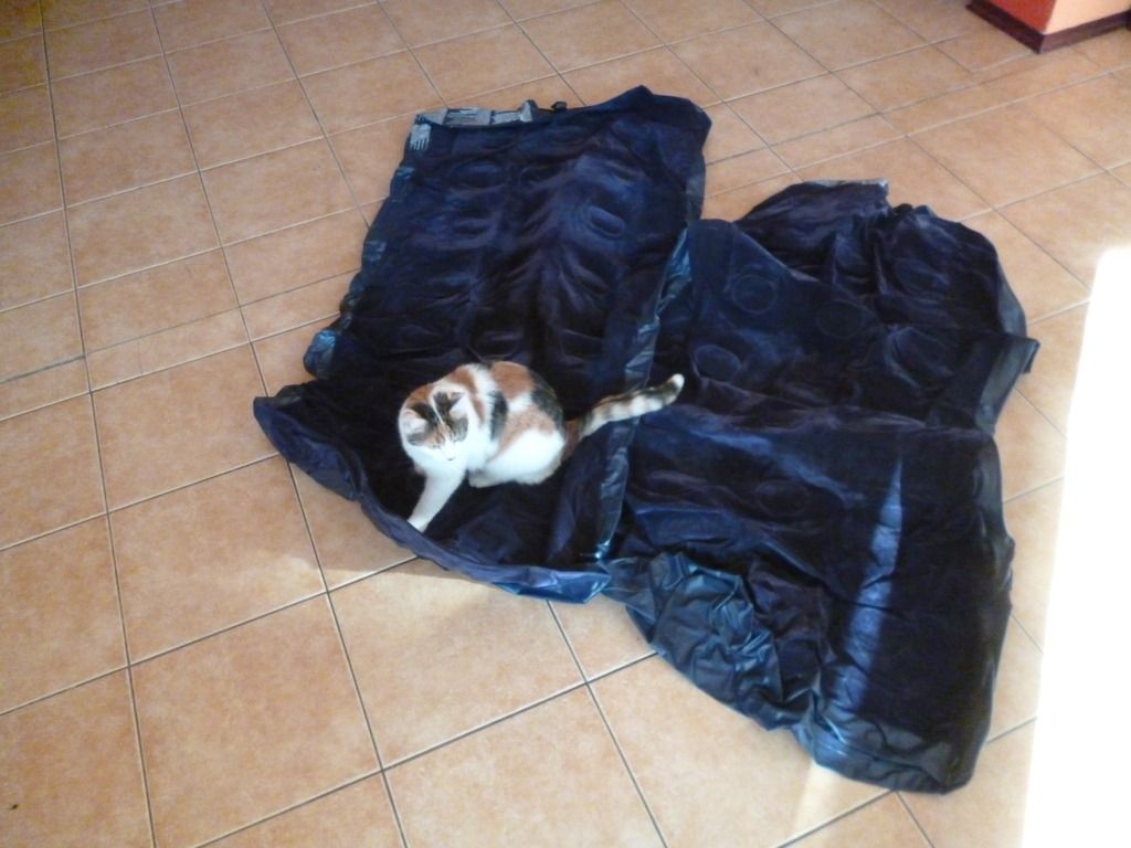

na razie znalazłem materace
kotka zaakceptowała znalezisko
teraz najtrudniejsze: napompować przynajamniej jeden

udało się napompować.
na razie jeden, to wyczerpujące, nawet z użyciem worka na śmieci
działa, kotka tylko przeprowadzała inspekcję, nie używała pazurów. to dobrze wychowana kotka jest.
okazuje się, że materac jest w środku łączony góra dół, nie podoba mi się to, ale trudno, nie daje się rozerwać, aby uzyskać taki duży balon.
próbuję go złożyć nadmuchanego na pół, wygląda nieco lepiej
