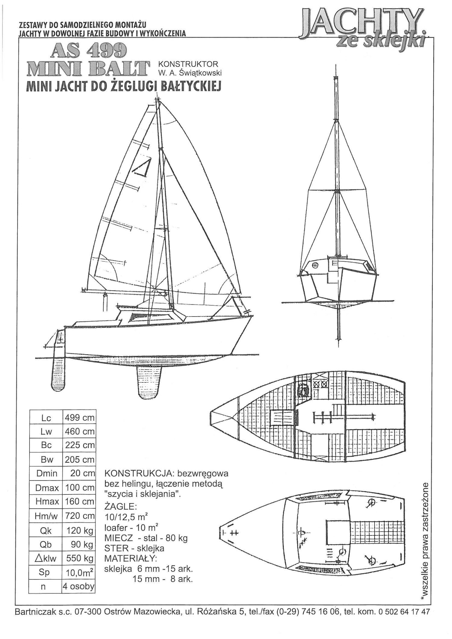

Zgodnie z zapowiedzią pierwszy rysunek AS499.c.d.n.

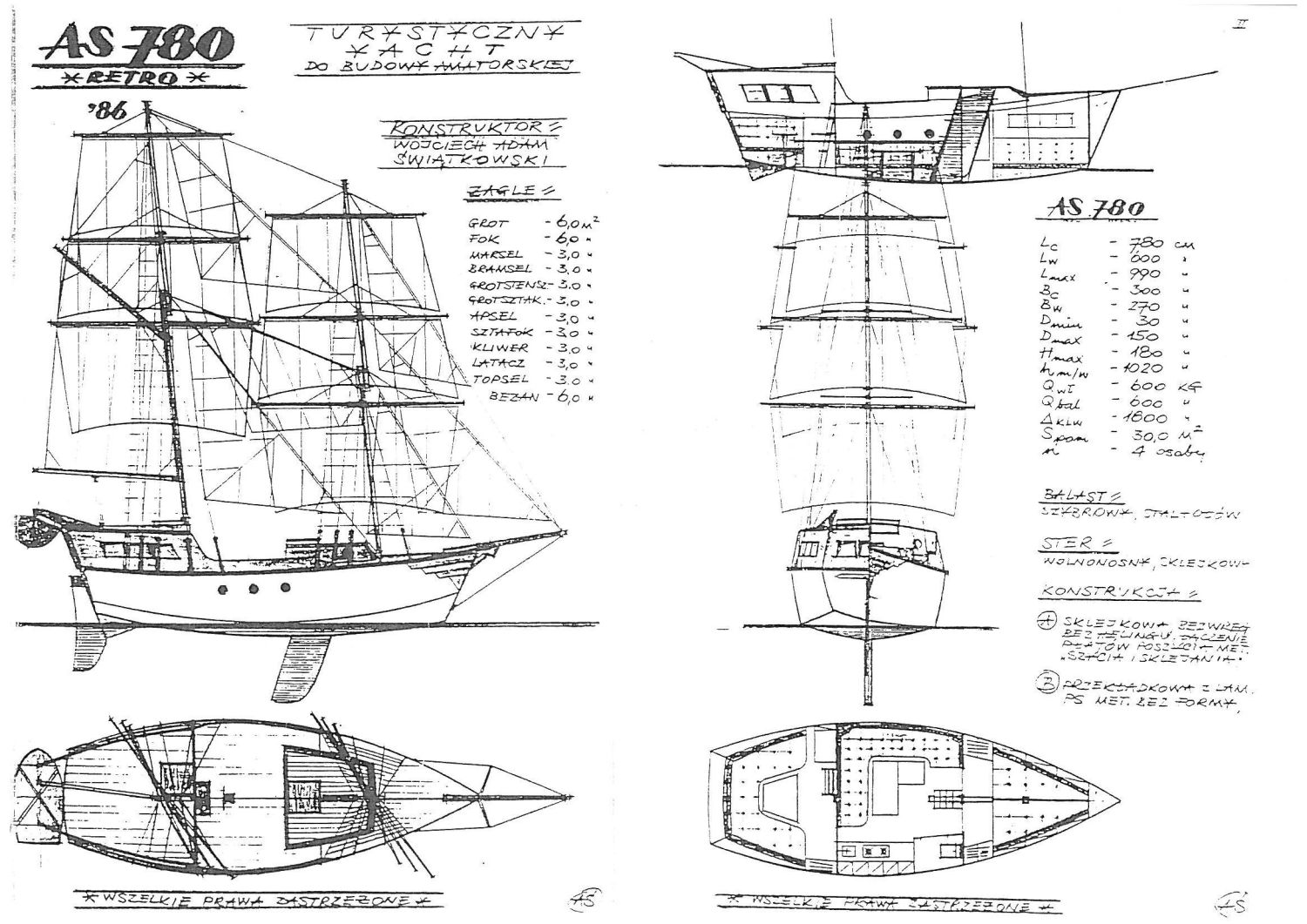

Inne konstrukcje:Pinio/3,00x1,50x0,15/0,90/pow.6m2,Quartet/5,10x2,40x0,20/1,05 /pow.12m2 ,AS600/6,00x2,70x0,25/1,20 /pow.15m2 ,AS690-trimaran/6,90x5,40x0,15/1,35 /pow35m2 ,AS960-trimaran/9,60x6,30x0,30/1,50 /pow.50m2 ,Clipperec-retro/9,90x3,30x0,45/1,20/pow.55m2 .

Zawsze mnie zastanawia z jakiego poziomu obsługuje się żagle rejowe na tak małych łódkach. Bo w sytuacji awaryjnej wysłanie na reje 4 załogantów może się skończyć tylko i wyłącznie... większą awarią. :rotfl:
Ale tak ogólnie fajne utki i dobrze, że je się przypomina.

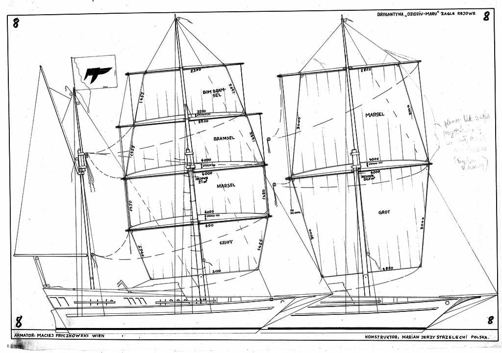

U mnie na Dzidziu-Maru żagle były podwieszane na rolerach, jak dzisiejsze genuy.

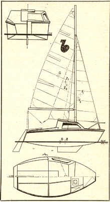

Czy Bambosz też był Świątkowskiego? bo tak mi pasuje do kreski.
To były czasy:
Wtedy Skrzat i ja licytowaliśmy się jak najmniejszym jachtem kabinowym (Koliber i Bratek) 3,5 i 3,65
... a Bambosz nam powiedział: sprawdzam ~3,25m. :lol:
Znalazłem wreszcie skan ze starych Żagli (jeszcze lata 70. XX wieku):
Bambosz2.jpg [ 30.09 KiB | Przeglądane 5526 razy ]
Ożaglowanie podstawowe było wzięte od Cadeta.

AS499 "targowy"

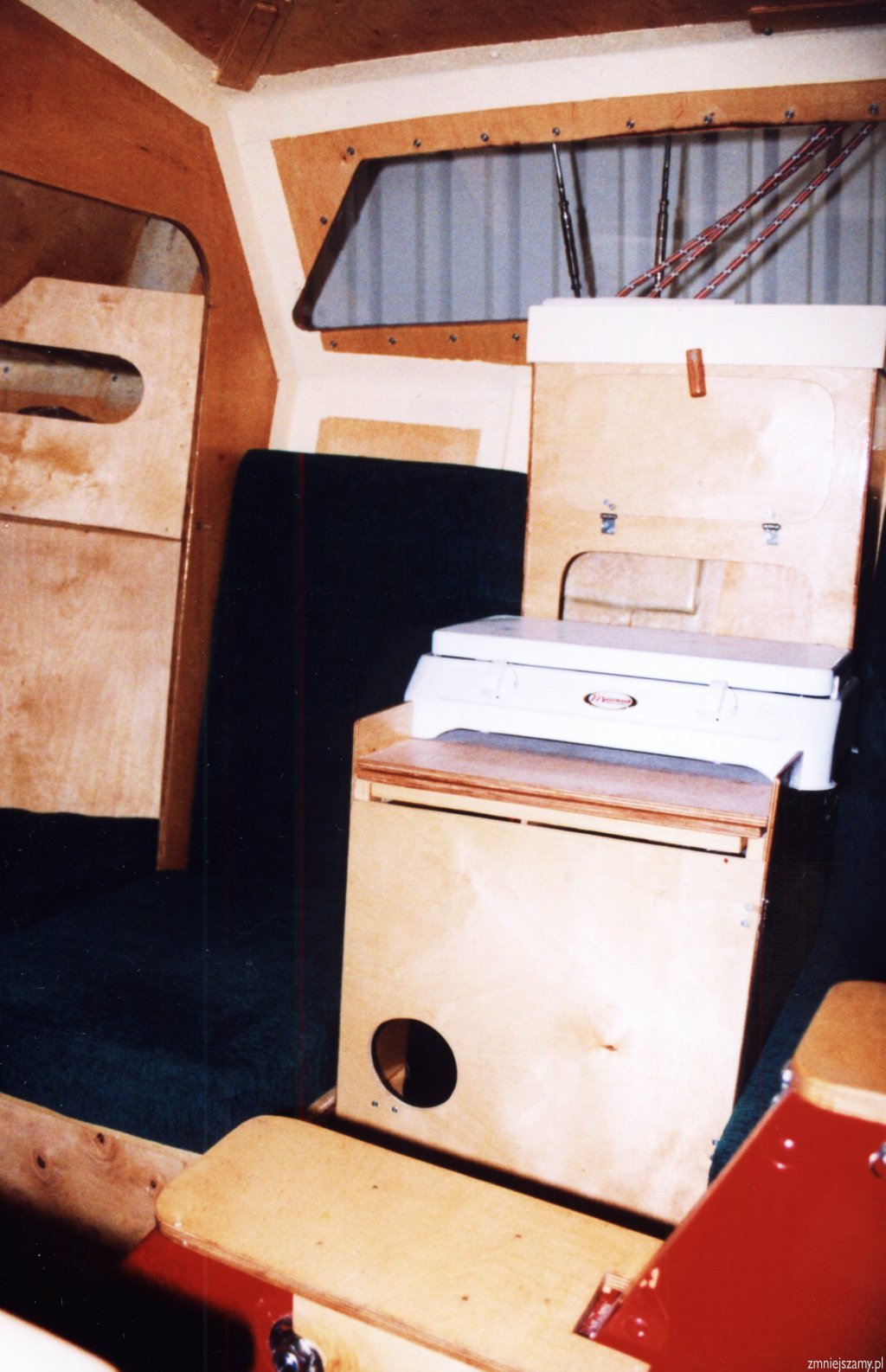

Pan Bartniczak zrobił tylko jeden egzemplarz MINI BALT 499 właśnie ten na targi i tam go prezentował wraz z Panem Świątkowskim. To był właśnie KUBUŚ.
-oto jego zdjęcia.
