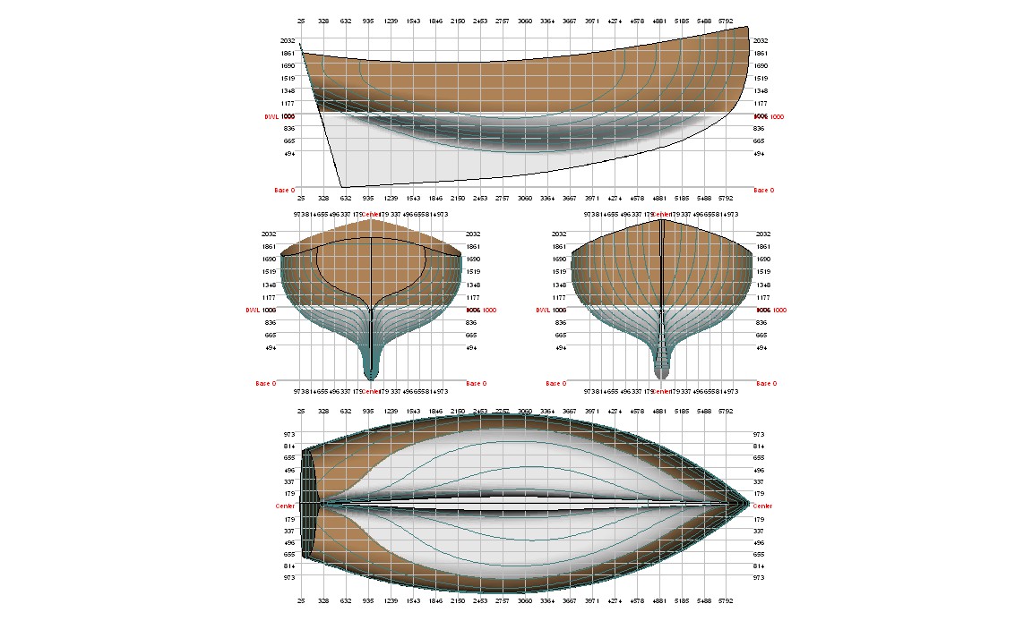

Vladowy Flicka 20:
Flicka 20.jpg [ 150.35 KiB | Przeglądane 8862 razy ]
Flicka.fbm [95.78 KiB]
Pobrane 258 razy
A jakby go wydłużyć do 6,50? :roll:

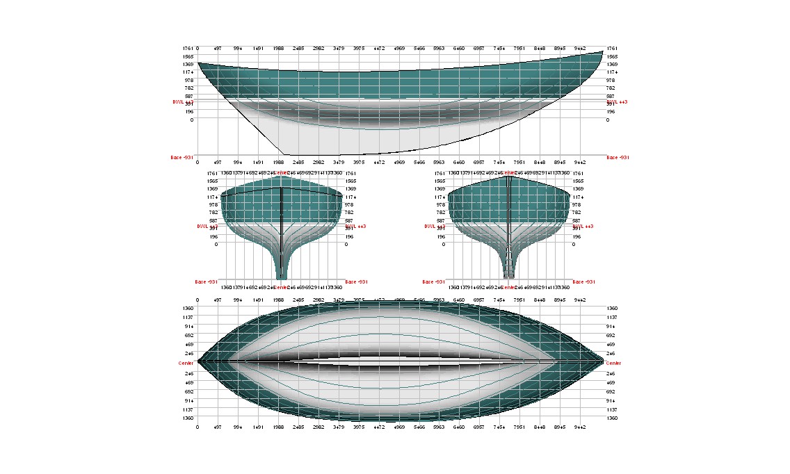

FS ocenił to na 6,8 tony wyporu. :D
Marie.jpg [ 142.64 KiB | Przeglądane 8698 razy ]
Marie.fbm [77.12 KiB]
Pobrane 239 razy
Ciekawe czy Gutek by na to wsiadł? :roll:

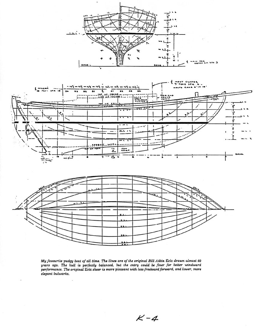

Moi drodzy, ma ktoś Westsaila 32 na Feeeshipie?
(Tak, wiem, że OT)
PostNapisane: 16 wrz 2015, o 21:05
Posty: 14018
Podziękował : 10568
(Tak, wiem, że OT)
Żadne OT: pokaż gdzie są jakieś linie teoretyczne, a (chyba na pewno) będziesz miała:
Jak mjs takie dla Ciebie zrobi - za > :kiss: .
:cool: MJS
PostNapisane: 16 wrz 2015, o 21:33
Posty: 293
Lokalizacja: Nowy Sącz
Otrzymał podziękowań: 95
czy o to chodzi?
http://www.westsailparts.com/ServiceMan ... ?chapter=K

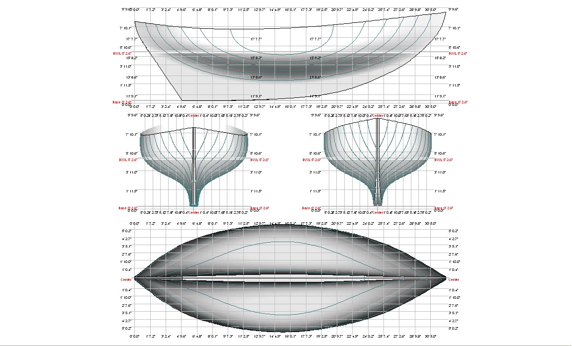

K04_1.jpg [ 147.9 KiB | Przeglądane 8627 razy ]
Vlad PDRacer#807
PostNapisane: 16 wrz 2015, o 22:44
Owszem, dokładnie. Można też z Erica, ale wolę Westsaila, bo Wiedzma jest dokładnie na nim kopiowana, więc jeśli są jakiekolwiek różnice w stosunku do oryginału (w co mocno wątpię, znając wszystkie trzy jachty) to są one pomiędzy Westsailem a Eric, nie Wiedzmą i Westsailem

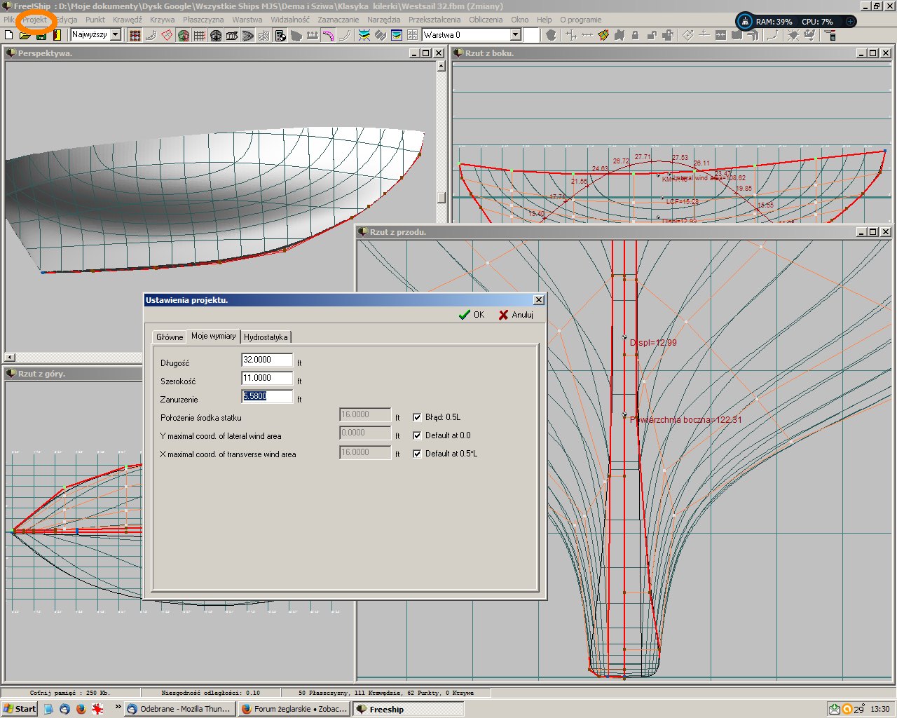

Jedno pytanko: jaką wyporność uzyskałeś? Bo Wiedźma jest cięższa niż Westsail, trzeba dać linię wodną wyżej, aby uzyskać 13 ton wyporności...
PostNapisane: 17 wrz 2015, o 12:34
Posty: 14018
Podziękował : 10568
To bardzo proste we FS:
menu - Projekt/ustawienia/wymiary i zmieniasz zanurzenie.
Wiedzma 13t.jpg [ 240.82 KiB | Przeglądane 8485 razy ]
z 5.00 na 5.58

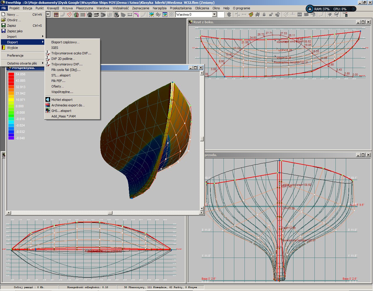

PostNapisane: 17 wrz 2015, o 20:16
do czego FS eksportuje? (znaczy jakie formaty?).
PostNapisane: 17 wrz 2015, o 23:23
Posty: 14018
Podziękował : 10568
Ależ proszę: dxf'y (2D i 3D) są. :cool:
FS export.jpg [ 314.73 KiB | Przeglądane 8373 razy ]

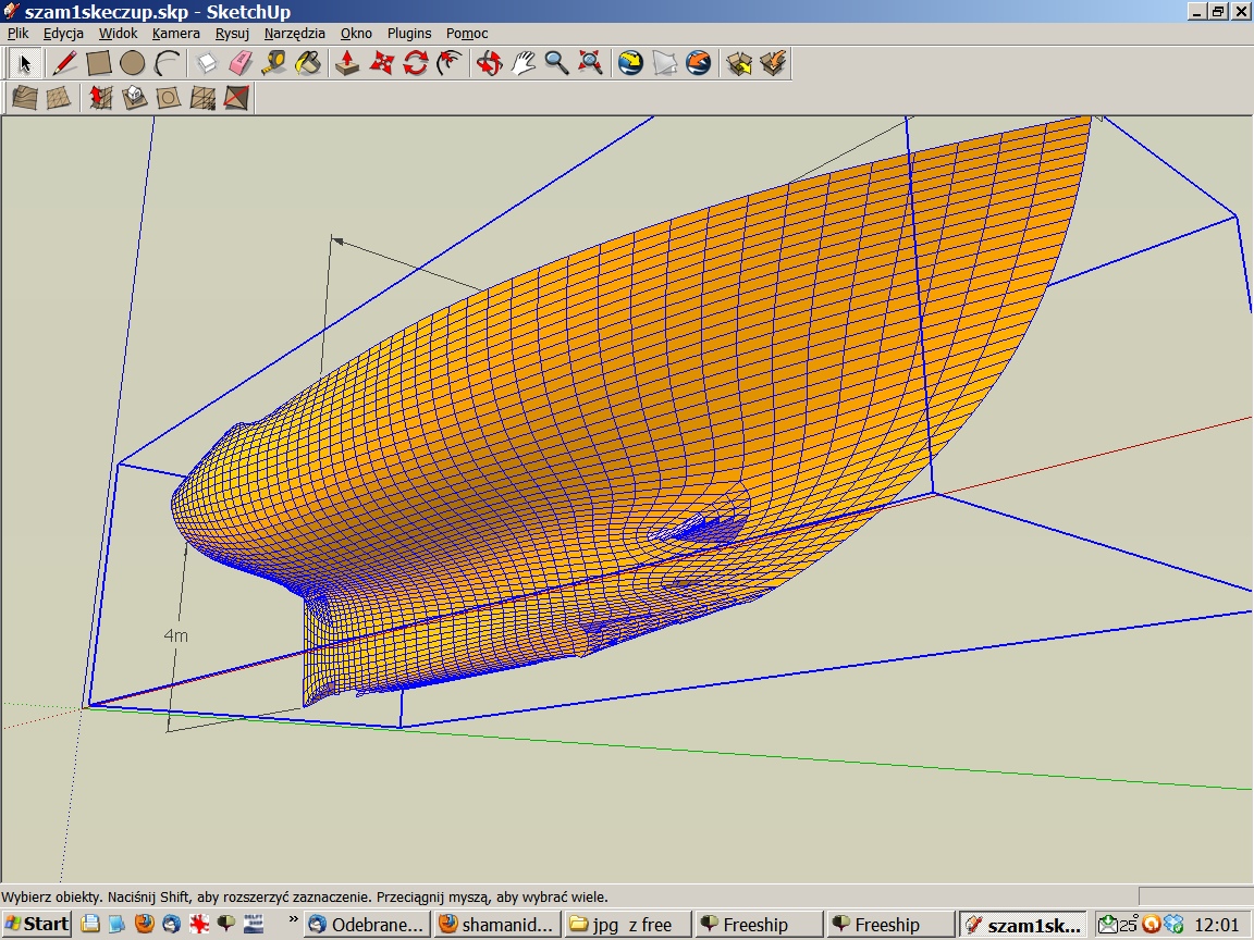

... jakkolwiek bywają problemy np. przy ich imporcie np. do Skeczupa.
Komentarz: Szamanides w.1 długi kil
Zderzenie z importem ;-).jpg [ 411.25 KiB | Przeglądane 8373 razy ]
ten rys to chyba nawet import z Delftshipa , ale to przecież ten sam "silnik" programu.

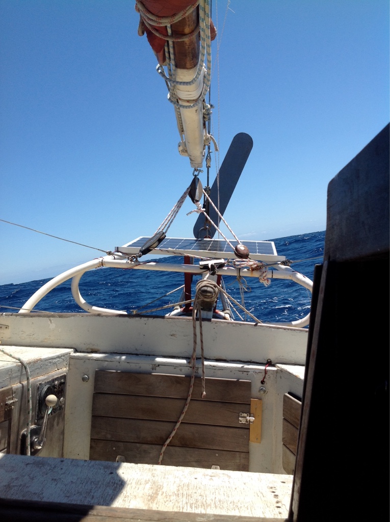

PostNapisane: 18 wrz 2015, o 20:32
Moniia napisał(a):
Zbyt duże siły,
Warto się pobawić ożaglowaniem , czasami zrefowanie foka a powiekszenie grota albo odwrotnie czyni cuda :D a wiatrowy samoster pokonuje opory steru z łatwością jak to wygląda w zalezności od kierunku wiatru?

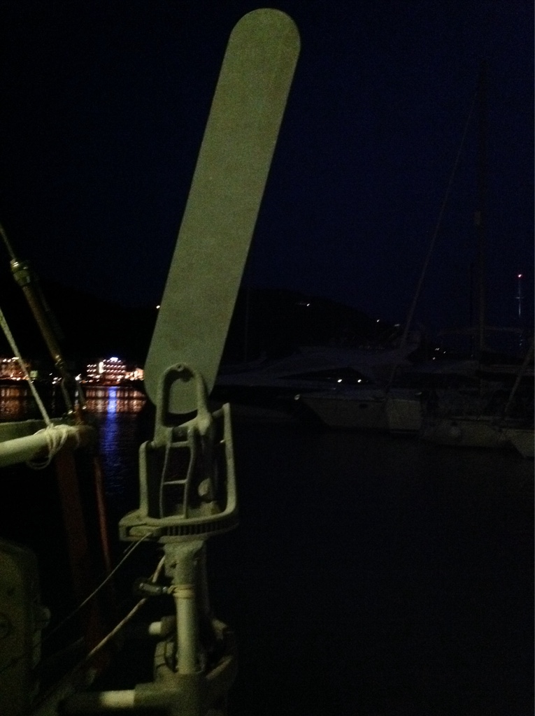

ImageUploadedByTapatalk1442604077.433967.jpg [ 232.64 KiB | Przeglądane 8206 razy ]
Tak to wygląda z zadowolonym Czarodziejem. Samoster potrzebuje też zrównoważonego jachtu, połowa tego obciążenia na sterze zniknie jak uporządkuję żagle - nie założyłam (z braku czasu i watpliwości co do rolera) kliwra więc brakowało mi 35 m kw - największego żagla na jachcie i najbardziej z przodu, to mocno bolało jeśli chodzi o ster. Kształt grota, mocno wywianego i nie od tego jachtu też nie ułatwia zadania na tych teoretycznie najlepszych dla samosterowności i łatwości zrównoważenia ostrzejszych kursach (sprawiał kłopoty na wszystkim ostrzejszym niż półwiatr...).
Niemniej jednak Czarodziej to Aries, one sobie dają radę z obciążeniem doskonale, bo to obciążenie jest zależne od prędkości jachtu. A im ona większa, samoster przykłada większą siłę, bo pochodzi ona z fletnera zanurzonego w wodzie - tak więc siły rosną proporcjonalnie zarówno na sterze jak i na samosterze.
Ta fotka była zrobiona w drodze na południowy wschód od Ibizy, zaraz potem oplot się przetarł i samoster przestał dawać sobie radę, bo linka zaczęła się mocno rozciągać.
ImageUploadedByTapatalk1442604725.310568.jpg [ 177.25 KiB | Przeglądane 8206 razy ]
