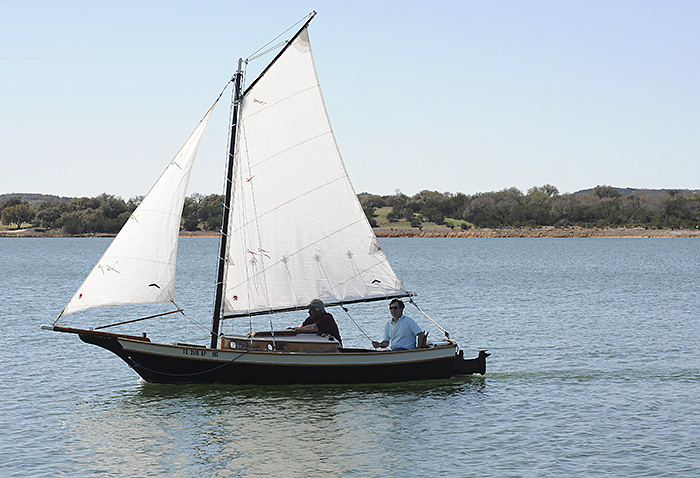

Szukając planów na łódkę do budowy natknąłem się na:
Łódkę http://www.amariner.net/sailing_yacht_design_catboat_16.html
Łódeczka śliczna, trafia w moje gusta. Plany są doskonałe, nawet w dwg (cena niestety odpowiada zawartości)
Poczytałem trochę opisy na stronie i autor szacuje budowę na ok. 1000rbh. Widząc także ilość rysunków stwierdziłem, że to mnie przerasta -nigdy łodzi nie budowałem.

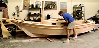

Teraz wpadłem na stronę z Pocket Cruiserem i zdumiony jestem prostotą projektu.
http://www.stevproj.com/IntroPCPg1.html
ObrazekObrazek
Co o tym myślicie o tym Pakecie? Łódka prosta, raczej tania w budowie. Zawsze ten kawałek kabiny jest aby wczołgać się na nocleg.
Dzieci mam odchowane i jeśli bym zakończył budowę to miło by mi było spędzać czas w spokoju pykając fajkę...
Czy coś słyszeliście o projektach Stevensona? Czy podane L.O.D.:14' to jest długość pokładu?
Marzac o Catboat 16? ;)
Stary, nigdy rozwiklany numer. Na szczescie mam to juz za soba!
I jest czego szukac w tym ( doskonalym!) guscie...
Zycze powodzenia i samych trafnych decyzji ;)

Zmierzam w stronę Pocket Cruiser'a
Wnikając w zdjęcia widzę skrzynki mieczowe po bokach :-?
Czy one są naprawdę takie konieczne przy tak długiej desce kilowej i krawędzi burty?
Pewnie tak -autor projektu już pewnie spał z tym pytaniem...

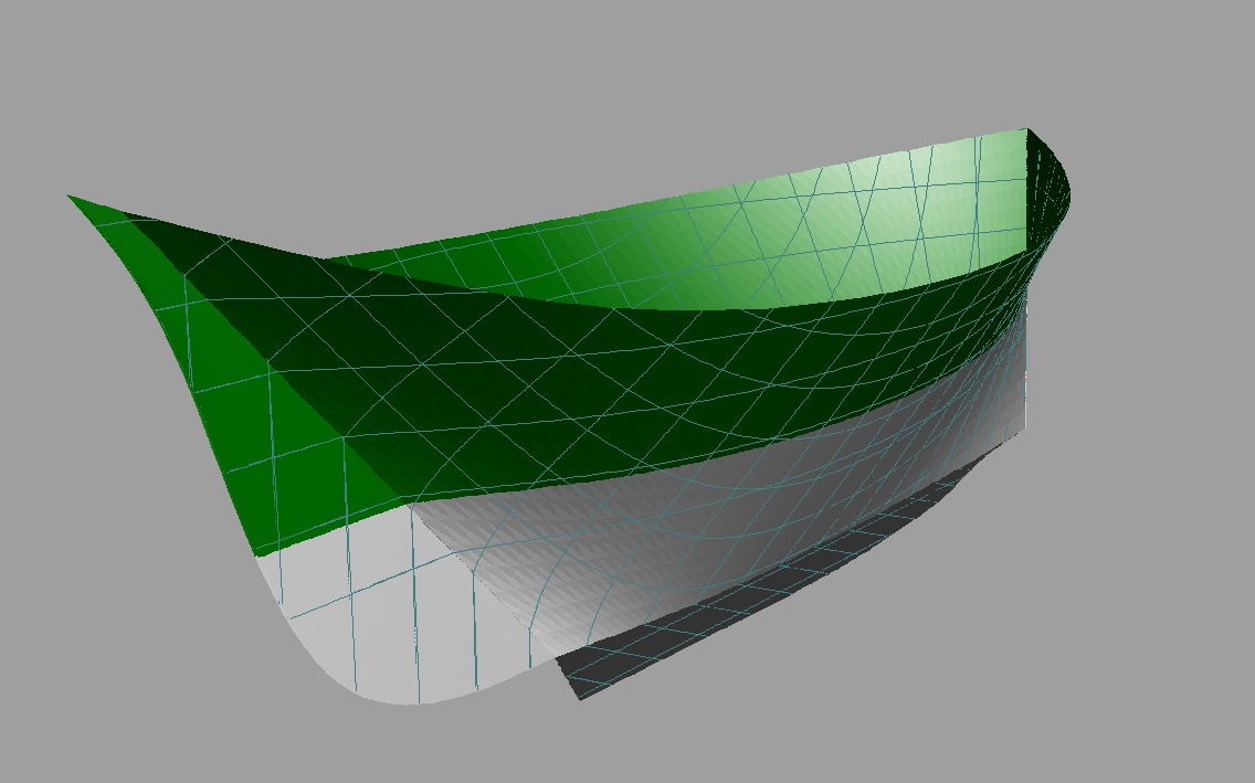

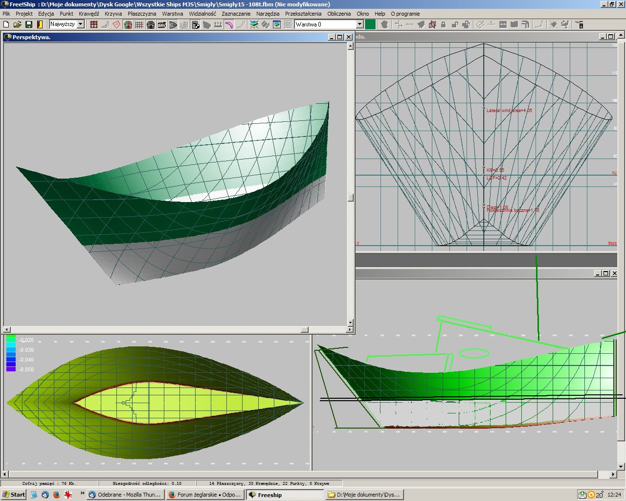

Smigły15 -108t z kab.jpg [ 243.96 KiB | Przeglądane 11326 razy ]

Surowy kadłub Śmigłego długości 4.5 metra kosztuje 740 złotych / sklejka plus drut/ Gdy się doda żywicę i tkaninę na zalaminowanie szwów to koszt nie przekroczy 1 tysiąc złotych.Wersja bez oblaminowania kadluba . Nie liczę własnej pracy przy wycinaniu sklejki.
No ... przy tym się w Smigłym nie napracujesz! ;)

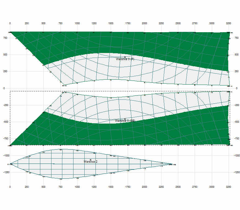

Smigły s16 Lc3,3m 0,31t_developments.jpg [ 55.56 KiB | Przeglądane 11260 razy ]
PostNapisane: 25 cze 2018, o 07:39
Posty: 879
Otrzymał podziękowań: 159
Ten rozrys płatów jest do wersji z prostą pionową dziobnicą czy skośną ujemnie.
PostNapisane: 25 cze 2018, o 22:47
Posty: 13994
Podziękował : 10548
Otrzymał podziękowań: 2485

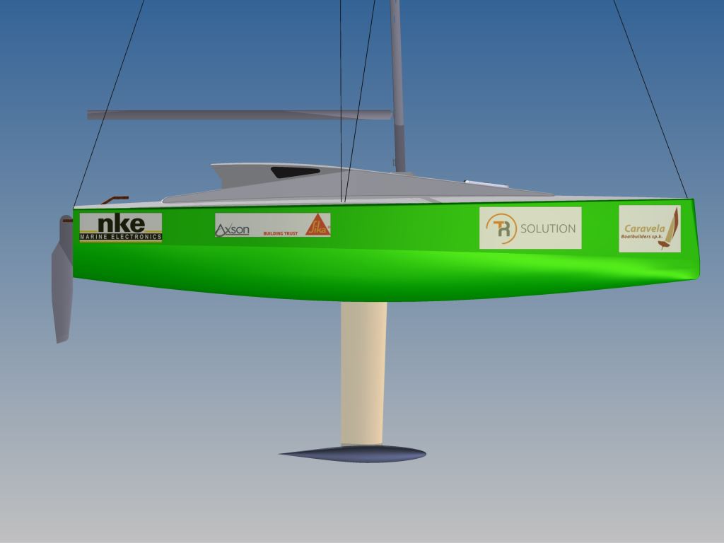

Ze skośną czyli jakby typu retrouse. :roll:
Zważ, że takie są teraz coraz modniejsze znaczy jest trendy . :rotfl:
Caravela-950-AW- rafał moszczynski.jpg [ 40.43 KiB | Przeglądane 11165 razy ]

Dla mnie jedną najważniejszą:
...mniej sklejki się marnuje.
i drugą najważniejszą:
... fajnie wygląda - jak napisał Mir: bajkowo.
A czyż jacht Lc;3-5m - kiler oceaniczny to nie bajka? :kiss:

Marianie !
Na powyższym rysunku przekrojów i sylwetki Śmigłego dziobnica jest prosta natomiast rozrys płatów kadłuba daje dziobnicę pochyłą . Według mnie taka pochyła dziobnica pasuje do zaproponowanej przez Ciebie sylwetki Śmigłego jak kwiatek do kożucha.
Co do oszczędności sklejki to chyba jesteś w błędzie bo z arkuszy sklejki dwu i pół metrowej będzie burta tylko w przypadku łączenia na nakładkę typu RH. Natomiast wszelkie inne łączenia tj. skos , palcowe czy labiryntowe wymagają sklejki trzy metrowej a na takiej swobodnie zmieści się dziobnica prosta. Oczywiście zakładamy rozsądną długość Śmigłego czyli min. 4.5 metra a najlepiej 5 metrów.

brodaty napisał(a):
Marianie !
Tak, tu się zgodzę :kiss:
Tu będę polemizował... :-P a nawet będę przeciw.

Drogi Marianie !
Caravela to zupełnie inna bajka niż Śmigły. Tu dziobnica jest od pionu tylko nieznacznie ale to tylko nieznacznie odchylona na minus. W Twoim Śmigłym to pochylenie znaczne i jak pojmuję proporcje skali to będzie jakieś 35 do 40 centymetrów. To moim zdaniem zbyt dużo przy takiej długości całkowitej jachtu.
A może skoro Śmigły to oferta do zrealizowania to warto by było podać długość całkowitą bez bukszprytu , długość w klw ,szerokość całkowitą i szerokość w klw . Będzie to dla potencjalnych budowniczych jakieś wyobrażenie w co się ładują. Czy np. gabaryty kadłuba będą odpowiadać trumno podobnym gabarytom pojedynczego kadłuba katamarana takiego jak np. Bazyliszek.
