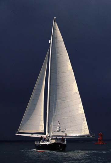

Dobrze i estetycznie zaprojektowany ten system ma sporo zalet.
Praktycznie uwalnia załogę od pracy linami.

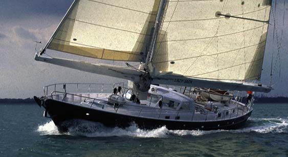

Stawiasz żagle i w zasadzie już. Tylko zmieniasz kąt tego ustrojstwa.
Fakt, że na małych jachtach nie bardzo wygląda ale tego typu rozwiązania są raczej na jachty "krążownicze" dla tych co nie pytają o cenę.
A ile przy okazji dodatkowej przestrzeni na pokładzie.

Myślę, ze raczej jest napędzane hydraulicznie.
Zwróć uwagę na brak typowego olinowania stałego.
Jak potężna musi być konstrukcja masztu.
Jak dla mnie idea jest super tylko pozostaje kwestia ceny.

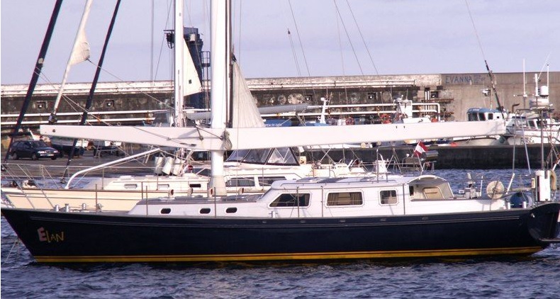

Nietypowy.jpg [ 135.7 KiB | Przeglądane 3716 razy ]
Jeśli chcesz więcej - wejdź na moją Picasę i kliknij w album "Nietypowe pływadła"
https://picasaweb.google.com/117042447871308516743

Moniia napisał(a):
Tzw Aero Rig. Całość obraca się wokół osi masztu, ponoć całkiem efektywne.
Ponoć.

PostNapisane: 27 paź 2015, o 12:49
cine napisał(a):
Działa efektywnie a przy okazji w praktyce obala mit o korzystnym działaniu efektu tzw. dyszy między fokiem a grotem.
Działa nieefektywnie. Rozmawiałem z właścicielami. Twierdzili, że jest to rozwiązanie znakomite wyłącznie przy fordewindzie.
A mitu dyszy nie obala, bo nie ma porównania w identycznych warunkach. Albo masz takielunek taki, albo klasyczny. Nie ma jak zmierzyć.

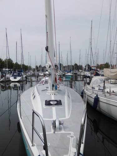

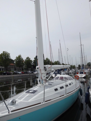

Tez ciekawa konstrukcja. Zdiecia zrobilem w Medenblik (Holandia). Przez pewien czas stalem przed tym jachtem bo wydawalo mi sie ze cos w nim brakuje.
pozdrowienia bartoszek
