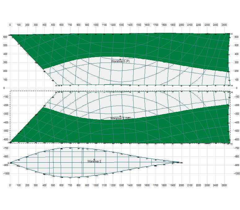

To może wpierw warto by było zrobić małego Śmigłego (ta sama rodzina kształtów), żeby sprawdzić czy to w ogóle ma sens:
...już go uprościłem "prawie do zera": :cool:
Smigły 2,44m-02 - 0,16 t_developments.jpg [ 52.63 KiB | Przeglądane 5068 razy ]

To popatrz na wymiarowanie rysunku który zamieściłem powyżej: :cool:
Jachty sklejkowe można robić na różne sposoby:
1/ z grubej sklejki, ale przy tym na mocnym hellingu.
2/ z cieńszej sklejki (szycie) klejony i laminowany tylko na złączach epoksydem.
3/ z czegokolwiek co oblaminujemy na grubo z zewnątrz.
Śmigły ma być robiony wg. tej trzeciej koncepcji.
Nawet rozpatrywałem budowę z płyt coroplastu lub duroplastu, ale sklejka wewnątrz wydaje mi się jednak przyjemniejsza w odbiorze.
Dlatego nie boję się tych "ostrych" krawędzi wewnętrznych: tam nie trzeba nic laminować: całe laminowanie ma być z zewnątrz.
W ostateczności (dla purytan) można tam zapełnić szpachlówką z włókniną szklaną.
Robiąc PIP'a w takie skrajniki wpychałem resztki/ścinki z mokrej maty i zalewałem resztkami żywicy.
Poza tym te teoretyczne rysunki komputerowe przekłamują; to jeszcze nie jest koniec projektu: płaszczyzny burt "sklejek" mają być doklejone do stewy dziobowej i rufowej, głównie po to, aby uzyskać owalną (laminarną) krawędź i aby było do czego mocować okucia, jeśli takie będą.

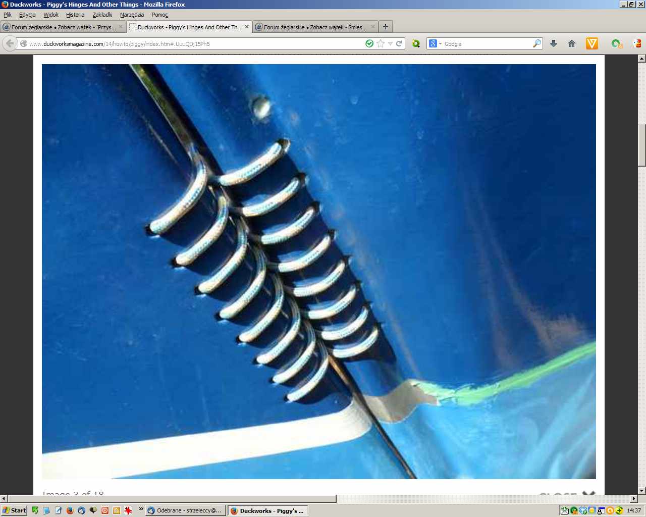

Założeniem jest pozbyć się wszystkich niepotrzebnych blaszek:
takie "okucie" sprawdza się na oceanie, więc chyba i na naszym morzu się sprawdzi.
szyty ster.jpg [ 80.84 KiB | Przeglądane 4753 razy ]

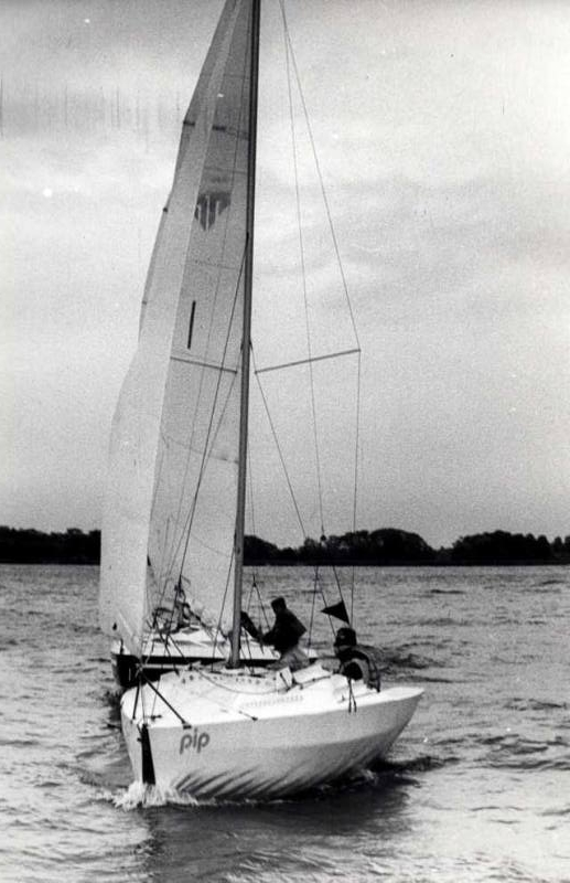

czy latające salingi na PIPie:
Finał pucharu klasy 550_s.jpg [ 201.65 KiB | Przeglądane 4753 razy ]

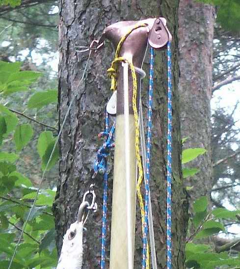

lub top od masztu do ożaglowania finna rozprzowego typu : Va Marian:
PICT4841 top.JPG [ 60.93 KiB | Przeglądane 4753 razy ]
