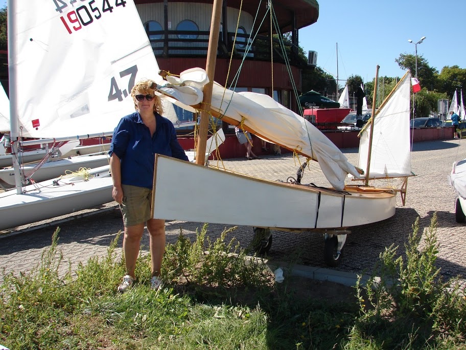

oraz BETH, którą żegluję (z jednym sezonem przerwy zdrowotnej) od 2010, która ma dno całkiem płaskie (znaczy: wycinek walca) a burty pionowe:
Która z nich lepiej chodzi na fali???
Pewnie nieoczekiwanie, ale ta ostatnia z pionowymi burtami i płaskim dnem. Jak jest z Kaczorkiem i Reksem? Nie wiem, ale może być podobnie, a przynajmniej Reks nie musi być na fali gorszy od Kaczorka.

oraz BETH,
Beth.jpg [ 287.88 KiB | Przeglądane 12034 razy ]
Robercie, ale Beth to ta na dwóch kółkach, czy ta na dwóch nogach???
Jest to bardzo istotne. Znasz odpowiedź? :D

Robercie, ale Beth to ta (...)???
Napisałem przecież, że ta z płaskim dnem. :P

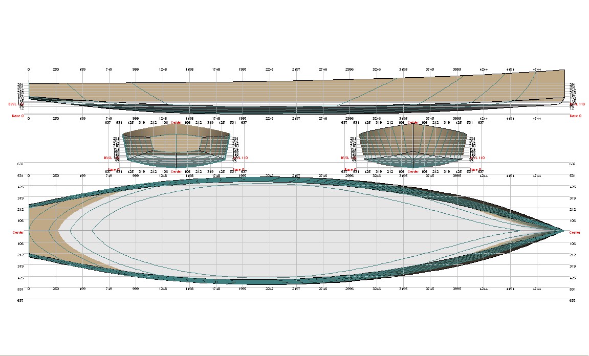

w P7:
P 7.jpg [ 159.37 KiB | Przeglądane 11889 razy ]
P 7.fbm [63.21 KiB]
Pobrane 236 razy
