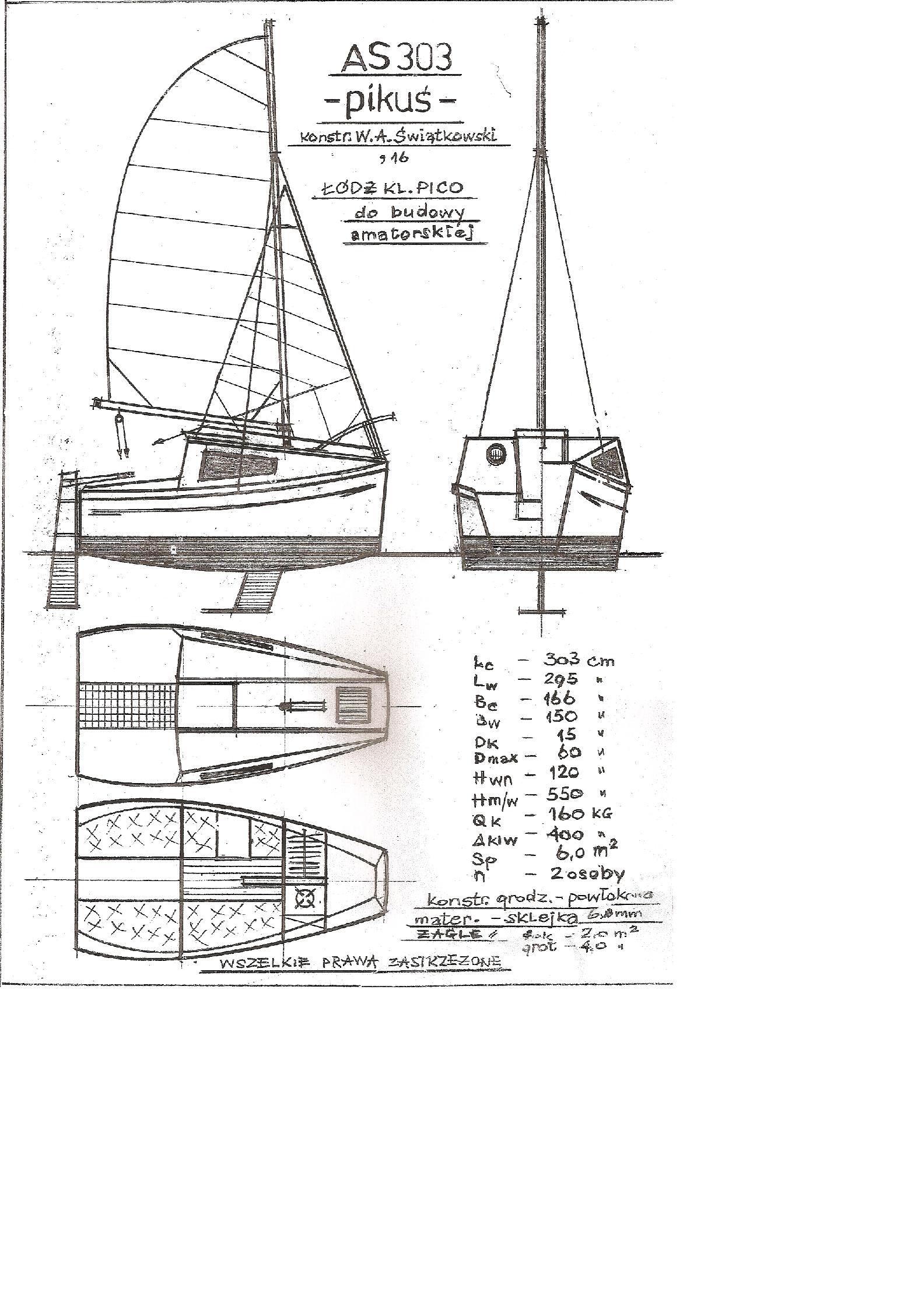

Co sądzicie o tym jachciku? Wojciech Świątkowski twierdzi, że tym da się pływać po Bałtyku bez ograniczeń, a przynajmniej z Polski do Szwecji.
skanuj00013.jpg [ 375.83 KiB | Przeglądane 6599 razy ]

Podobno na wszystkim się da.
WMSO to byłby bardzo rzygliwy eksperyment.

cytat z załączonego do oferty opisu " może nie jest on bardzo urokliwy........wysoka burta, duża szerokość kadłuba,kształt dziobnicy i miecz szybrowy ze skrzydełkiem zapewniają dużą dzielność morską w każdych warunkach pogodowych"

Prawie płaskodenny kształt z tępym dziobem, szeroka rufa w stosunku do LOA to całkowite zaprzeczenie wszystkiego co przez stulecia wypraktykowali Szwedzi czy Niemcy do pływania po Bałtyku.
Taka łódka nie wchodzi w falę tylko po niej skacze jak żółta kaczuszka.
Krótki kadłub spowoduje ciągłe przechyły przód-tył czyli maksymalne obciążenie dla błędnika i sił załogi.
Dobre imię dla tego jachciku: Żółta Kaczuszka.

Jazda na tym przy 9B wyglądałaby jak jazda na sztucznym byku do zabawy w rodeo :rotfl:
A czy ktoś to sprawdził w praktyce ?

Jeszcze nikt nie odważył się na ten eksperyment. Zresztą jest to najnowszy projekt tego konstruktora z kwietnia tego roku. Bardzo chciałbym poznać Wasze zdanie co sadzicie o tym projekcie bo ja widzę narazie tylko jeden atut. Jacht może być zrobiony z arkuszy sklejki 1.5m x 3.0 m bez łączenia arkuszy z długości. Zresztą za dokumentację autor żąda też niezłą kasę.

brodaty napisał(a):
ja widzę na razie tylko jeden atut. Jacht może być zrobiony z arkuszy sklejki 1.5m x 3.0 m bez łączenia arkuszy z długości.
A ja atuta nie widzę... Taż to już XXI wiek, wymiar mały pikuś :lol:
A poważnie: jakoś tak już jest że łódka tym jest lepsza im jest dłuższa.
Jest sens pokombinować by uprościć konstrukcję i budowę, rozwiązania stosować siermiężne - żeby taniej, żeby szybciej, żeby łatwiej było robić.
Natomiast nie ma sensu po to ino by łódka była krótka...

To może warto poczekać aż ktoś tą teorię przetestuje ?
Chętnie bym popatrzył jak sam konstruktor demonstruje - już nie zaraz przelot przez Bałtyk, ale zwykłe wyjście przez falkę przybojową.
Dodałbym jej 90 cm za rufą. :D
Maniek* też wykombinował coś takiego. Może idź w tym kierunku?
